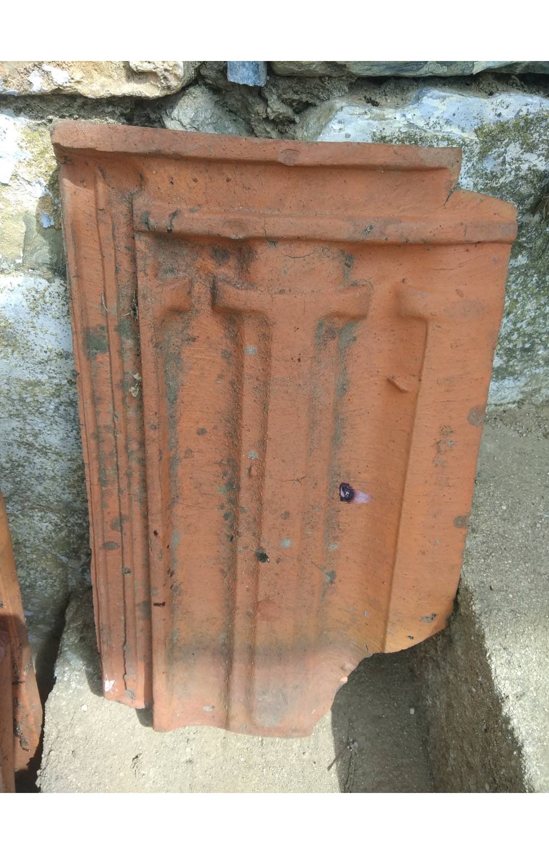

Здравейте! Пролетта ми предстои ремонт на покрив на селска къща от 1950 г. Къщата е със старите български керемиди на стралджа, а за капаци са ползвани турски керемиди. Мислите ли, че е удачно да оставя старите керемиди тип Европейски, и да взема нови капаци, които да се монтират без замазка, сух монтаж? Идеята ми е след като се ремонтира покрива да не се качва никой на всеки 3 години да подмазва капаци. Предполагам капаците за сух монтаж са по скъпи и може да изискват допълнително скоби. Виждам в нета капаци на младост сърбия на цена 1.20 - никъде не пише дали могат да се монтират със сух монтаж. Дали стават за тази цел?

чет яну 10, 2019 12:42 pmadasha написа: Май с лепилото ще е най-добрият вариант щом не е възможно сухия монтаж. Инак, покрива ще се разкрие целия, понеже има за смяна гредички, пък и под керемидите е камъш с кал, които ще трябва да се махнат.Само от любопитство - с какво смяташ да замениш калта и камъша? Не съм сигурен дали старите керемиди стават за редене върху двойна летвена скара, ако стават то и капаците могат да са със сух монтаж.

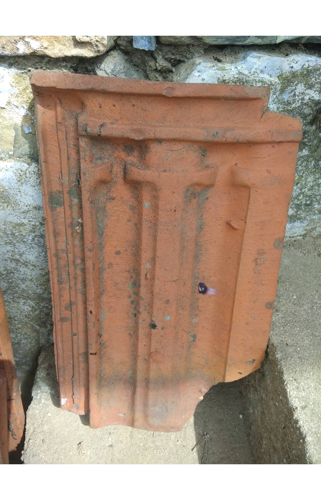

чет яну 10, 2019 12:47 pmpreslav написа:Смятам с дъски и мембрана да бъде направен. Мислех да е с двойна скара, но както ти отбеляза ако не става, то може и с единична. Ти ме накара да се замисля, това също трябва са разбера дали стават или не за двойна скара. Снимал съм една паднала керемида. Дали ще станат?чет яну 10, 2019 12:42 pmadasha написа: Май с лепилото ще е най-добрият вариант щом не е възможно сухия монтаж. Инак, покрива ще се разкрие целия, понеже има за смяна гредички, пък и под керемидите е камъш с кал, които ще трябва да се махнат.Само от любопитство - с какво смяташ да замениш калта и камъша? Не съм сигурен дали старите керемиди стават за редене върху двойна летвена скара, ако стават то и капаците могат да са със сух монтаж.
