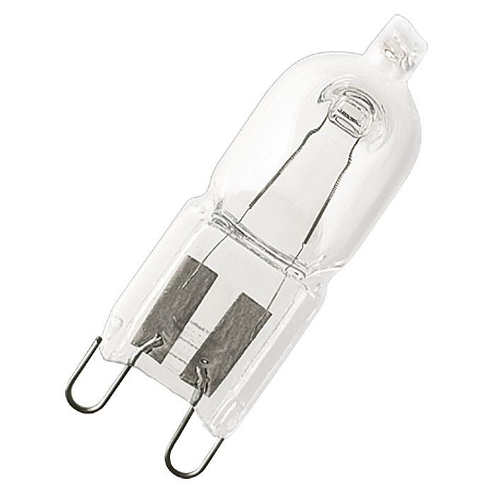

Вкъщи в холчето имам полилей с 4 тела, които са с въпросните крушки. Осветлението е доста слабо. От начало купува едни по 20 вата обикновени, но много често изгаря ха. Сега съм с лед 12 вата, но пак е слабо и ме дразни. Въобще кое да гледам при избора на този вид крушки, защото явно не само мощността е от значение?

Вида светлина и лумените.

По-добре е, ако може да им смени цокъла с Е14.. с 4 лед крушки по 7-8w ще им светне в стаята..

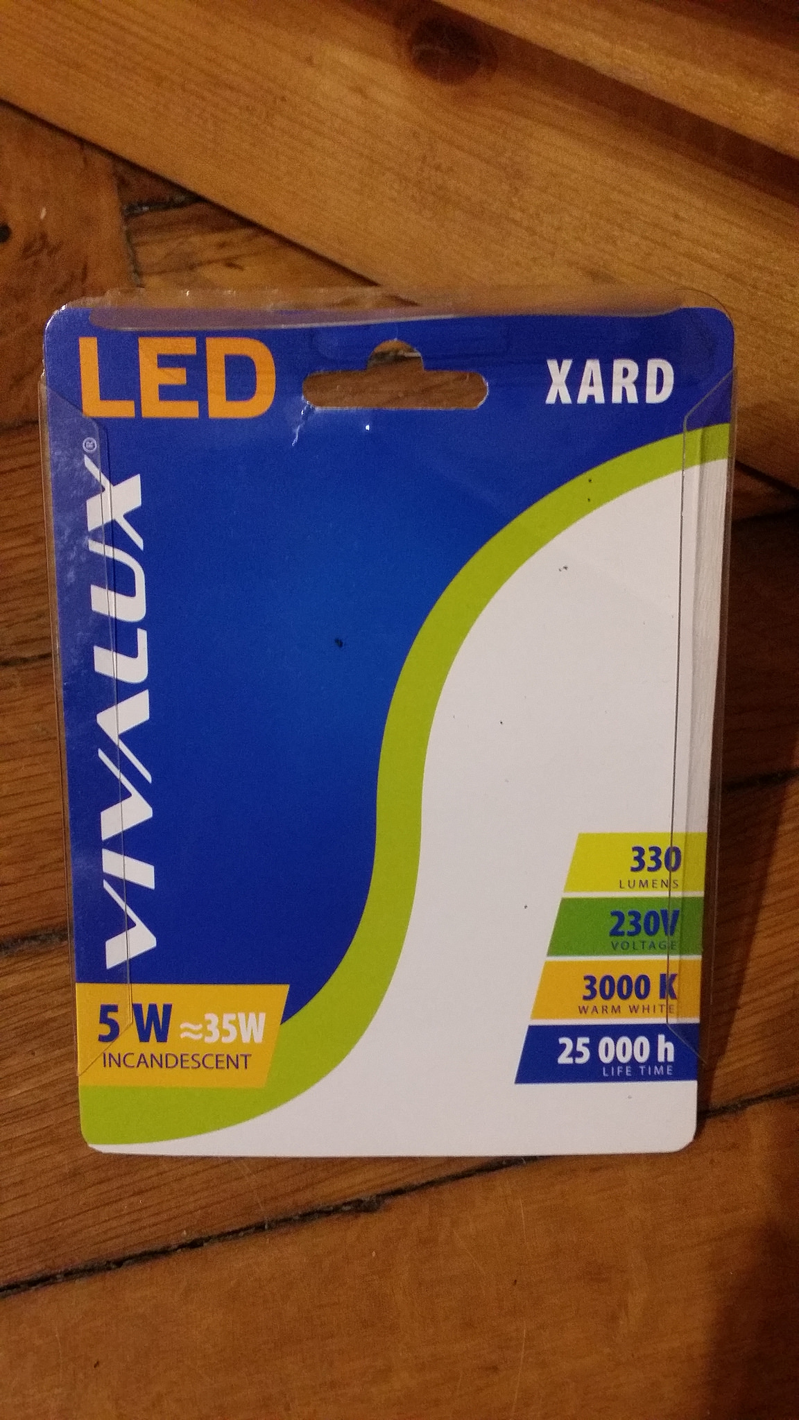

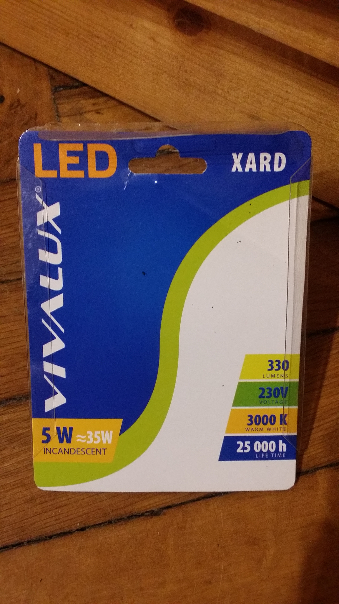

Направо послушах съвета на колегата за gu10 , взех 4 фасунги и 4 лед лампи. Махнах тези кълба и сега съм без тях, не изглежда толкова зле. В интерес на истината обаче очаквах още повече светлина :? .... Крушките са тези-
