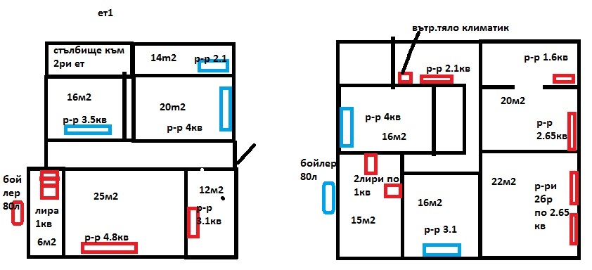

Здравейте колеги, прочел съм почти всички теми за отопление, но искам да получа мнение за инсталацията ми.
Първо, прилагам схема на разположението
Котела е виадрус 22 35кв, отворена система на дърва и въглища, инсталацията е правена преди 15г, така, че няма трипътни вентили и др. екстри, панелни радиатори.Къщата е в област Варна.
Инсталацията е смятана за всичките р-р на схемите + 2та бойлера, когато къщата нямаше сменена дограма и никаква изолация.
Сега има външна и частично вътрешна и изцяло е с пвц дограма.
Стаите със "сините" р-ри няма да се отопляват тази зима както и единия бойлер. По мои сметки р-рите, които ще използвам + бойлера са около 27-28кв. Мисля си, че след като съм изолирал и сменил дограмата, тези р-ри са вече много преоразмерени.
По какъв начин мога леко да го тунинговам котела с цел да намаля разхода(по точно да разредя зарежданията). Преди предната зима добавих едни чугунени плочи на най-горния ред с цел да забавя леко газовете и имаше голям ефект, един вид добавих ход.
Какво мислите за радиаторите - големи ли са ? Четох също, че можело да се сложат огнеупорни тухли в задния край на котела- какво мислите ?
Надявам се да се получа полезни мнения, а не от типа сменяй котела и т.н. понеже за тази зима няма как да стане.
