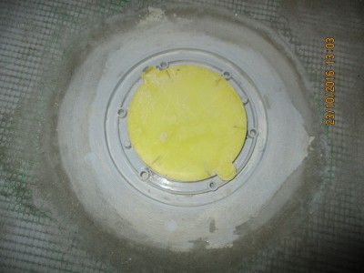

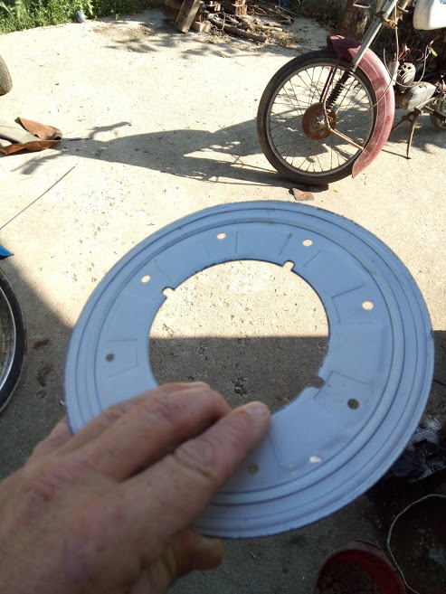

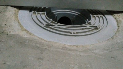

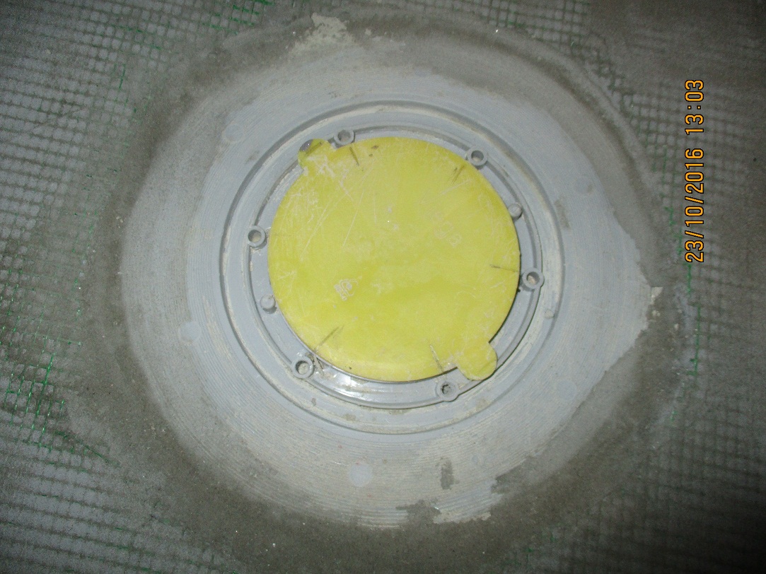

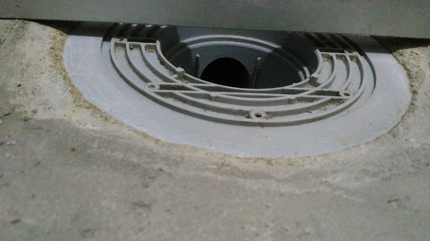

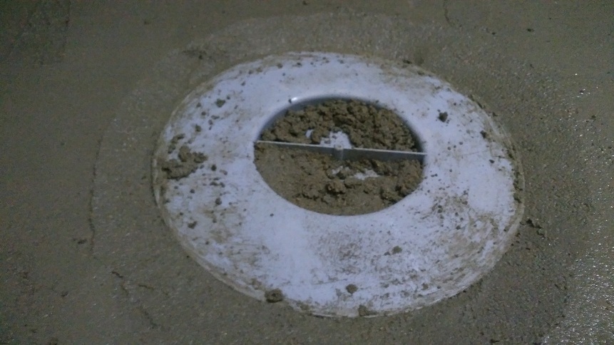

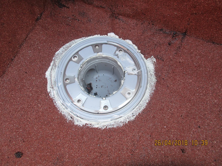

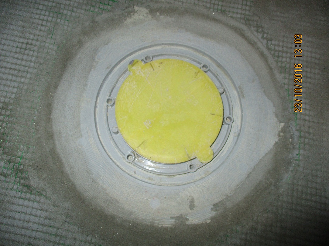

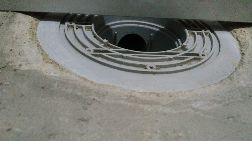

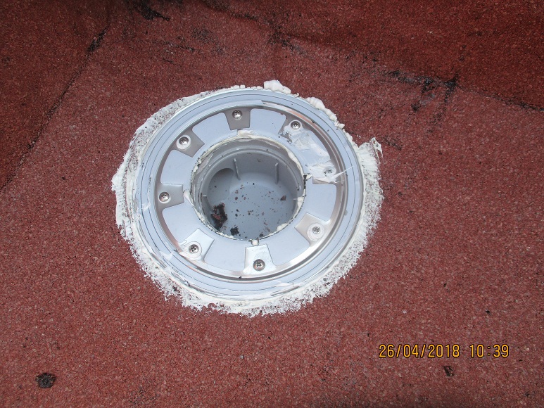

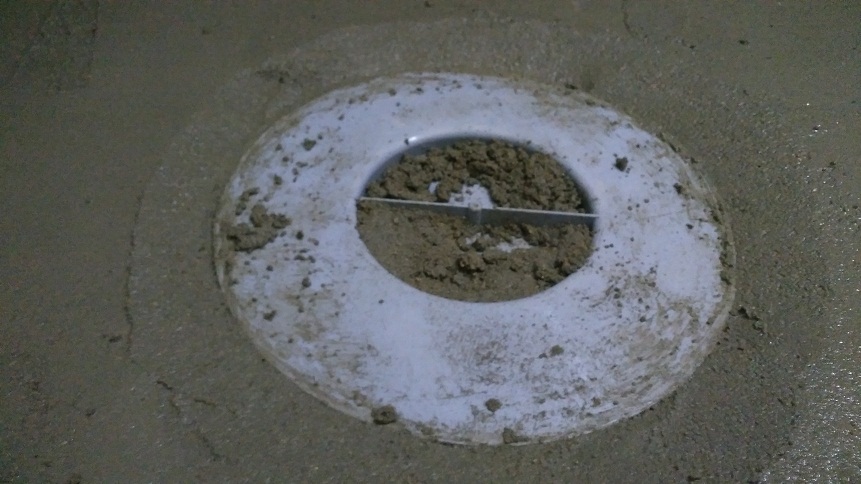

jekasus - майстор
nautilus33 написа:
МОже ли да кажеш с какво е по-добър от този на Viega,
И след толкоз години си оставам на мнението си - по-добър от евтини серии на Виега, вероятно си гледал нещо около 30лв на Виегата.
По-добър, защото -
Има фланец и винтове.
Тези дни си купих мембрана за хидро от Мапей за 9лв в Практикер. Это ти 10 лв надолу, от предния вариант преди почти 3 години.
Монтажна капачка покрива целия фланец, при виега само отвора + 5мм, което е по удобно при монтаж и последващи работи по хидроизолация.
Алкапласт -
Виега - при положение, че уж добре почистен .
Мога да препоръчам и сифон ТЕСЕ, но е по-скъп, сега е в комплекта на не хич евтин линеен на
Виега/но е наистина страхотен/ при мен -

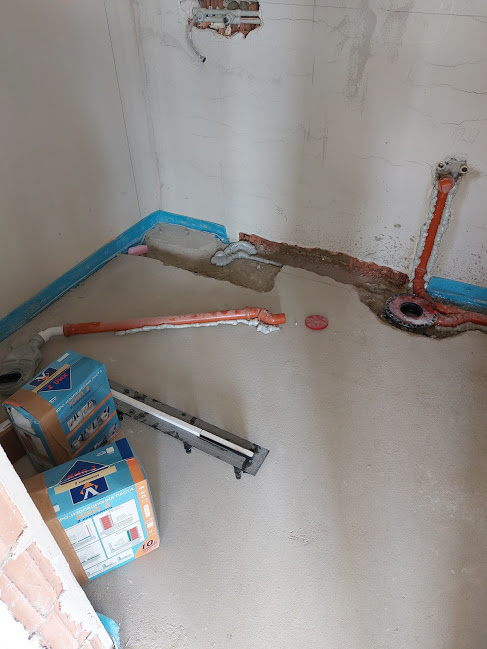

nautilus33 - майстор
Точно в практикер го гледах сифона, ето този е
https://praktiker.bg/bg/Podovi-sifoni-i ... 9/p/131202
chapara - майстор
Въпроса не е в софоня, а в това как ще го обгрижи майстора :?:
