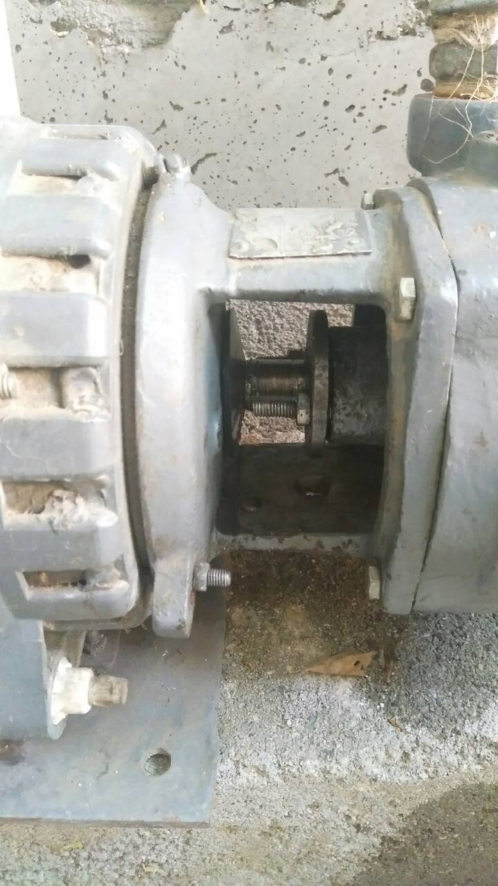

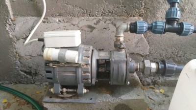

Колеги ударете едно рамо, на двора имаме една сондичка на 10 метра дълбоко, водата е на около 4м от повърхноста, в тоя сондаж има пуснат смукателен маркуч 1 цол- 7м, накрая е удължен с два метра пвц тръба за да стане общо 9 м, (незнам що реших че е по добре смукателя да смуче в по дълбоката част на сондажа) връзката на маркуча с тая пвц 32мм тръба е безкомпромисна уж, нагрях маркуча да отпусне малко и напухах тръбата в него 20см като преди това я намазах с пвц лепило и после стегнах със скоба. На горе тръбата има само едно коляно и един накраиник за тея черните тръби със сините лентички маи полиетиленови им викат и от там право в помпата, която е няква направиси сам с турбина на вида, и мотор от пералня, незнам от де я измъкна бащата ама вади доволно вода да полее жената цветятя в двора и да си изпере килима :) Обаче 2 смукателя сменям и тая помпа като поседи няколко часа и глътва въздух, първия смукател видимо си изпускаше по малко вода, но втория го тествах нямаше грижи. Даите идея кво се случва и къде д атърся проблема че не ми се занимава на всяко пускане да я обезвъздушавам.
п.п. сега се сетих да опитам да я надуя с вода от чешмата да видя от де изпуска.

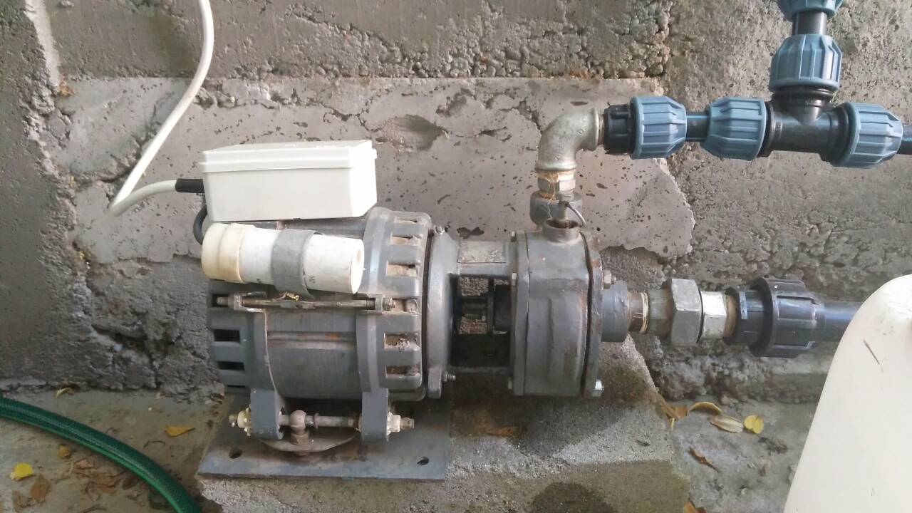

От някъде влиза въздух,най-вероятно от тези пластмасови фитинги.Пробвай и с надуване.Махни пластмасовата траба отдолу -9 м е много.Дай една снимка ,че ми стана интересно турбина от вида ,мотор от пералня-каква и куплиране.Пък може и някой друг от форума да си направи,от време на време някой изреве,че има мотор от пералня и пита какво може да си направи от него. :-D

pif4o - специалист
Надух, и намерих от къде прокапва, не е от тея бързите връзки за тръбите, и горе преди коляното маркуча влиза в метална тръба цол която завършва с коляно и от него тръгва политиленовия тръбен път, та тая тръба е понадрана и даже и скобата не я спира да пропуска, измъкнах я увих и малко тефлонова лента като преди и след това я намазах с лепило за пвц тръби нагрях пак смукателната тръба и я напъхах хубаво и пак стенгах с скобата, чакам да исъхне и мисля че тоя път ще е ок :)
А защот ползвам тази помпа ами не си купя друга, отговарям веднага, щото сондажа е нов и до скоро вадеше пясък и не ми се щеше да зааносам нова помпа докато се прочисти сондажа, та ме посъветваха да купя няква евтина раидърка, ама пък бащата измъкна тая от мазето и вика виж я ако става, видях я, става ама обезвъздушаването ме мъчи малко :) от лоената и набивка също при надуването има капнала една две капки, та може и т там да засмуква. Продават ли се такива набивки да ги сменя?
По въпроса за метража на смукателната тръба в сондата, има ли значение че е 9 метра??? като водата реално е на 4 метра под повърхноста, реално помпата не се напъва да изкарва вода от 9 метра а от 4 метра? Проблема з апомпата ще е ако нивото спадне на 8 метра не е ли така ?

Като гледам, трябва да слагаш нови лоени набивки.

Ами заега прокава само от там дето описах, корпуса на турбината също имаше капка ама мобе да е от болта дето развивах да обезвъздуши, ще го проверя след малко като стегне лепилото и надуя пак., Гледам обаче че и смукателя пуска по капка чат пат, може би щото в момента е изваден и легнал на земята, ако е вертикален в сондата с налягането на водния стълб над него може и да не изпуска. Иначе набивката я понатегнах, ама ако я натегна повече помпата неебава да завърти, ще видя да купя нова ;)
VLADO66 - майстор
Набивката не трябва да се стяга, защото ще изгори.Натяга се при работеща помпа ако капе, докато спре да капе.

Този ,който е куплирал мотора с турбината е знаел какво прави,много добре е направено.
Само съвет.Махаш тези полиетиленови тръби и фитинги,взимаш плашка 1 цол ,купуваш полипропиленови тръби и пистолет за лепене.Правиш си резбите върху полипропиленовите тръби,режеш колкото си искаш,лепеш си фитингите.Оставяш само поцинкования холендър на входа.
