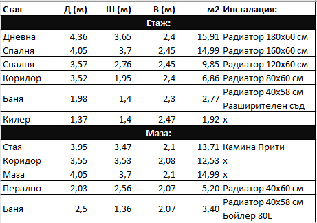

Здравейте, решил съм да минавам на отопление с пелети и съм изправен пред дилемата да избера подходящата камина за случая. Живея в едноетажна къща с изцяло северно изложение. Имам изолация от 80 мм графитен EPS, дограмата е PVC. В момента имам изградено парно, което се захранва от камина с водна риза "Прити" (не съм сигурен колко киловата е, тъй като не пише на нея). Камината се намира в стая в мазата на къщата.
Бихте ли ме посъветвали каква камина е най-подходяща за моите условия? Прилагам описание на стаите в къщата и на радиаторите, които са монтирани в момента.

Хм.....учудващо добре си нагодил радиаторите към площта на помещенията.
....ако си го смятал ти де, но който и да е.......бива.
Топлиш стотина квадрата, та бих препоръчал друга, с по подходяща мощност, но няма да ти е лесно с контролера, та най подходяща е горната ми препоръка.

Като казвам, че съм решил, значи съм прочел доста по темата (включително и в този форум) и съм говорил с познати, които се отопляват на пелети. Освен това, целият предишен сезон имам наблюдения над една Ecospar Auriga. Обмислил съм всички плюсове и минуси. Идеята не ми е хрумнала просто така, докато съм седял на тоалетната.
Като цяло и на мен фаворит ми е Грейко бижу, но исках да се допитам до някой по-компетентен от мен. Затова и пуснах темата. Благодаря на Трифон за препоръката! Колебанията ми относно Грейко са 2:
1) Този модел е сравнително нов и няма много отзиви за него (но пък повечето налични отзиви са положителни);
2) Стаята, в която ще бъде камината е с по-малка кубатура, спрямо това, което е посочено като минимум в упътването за монтаж.
