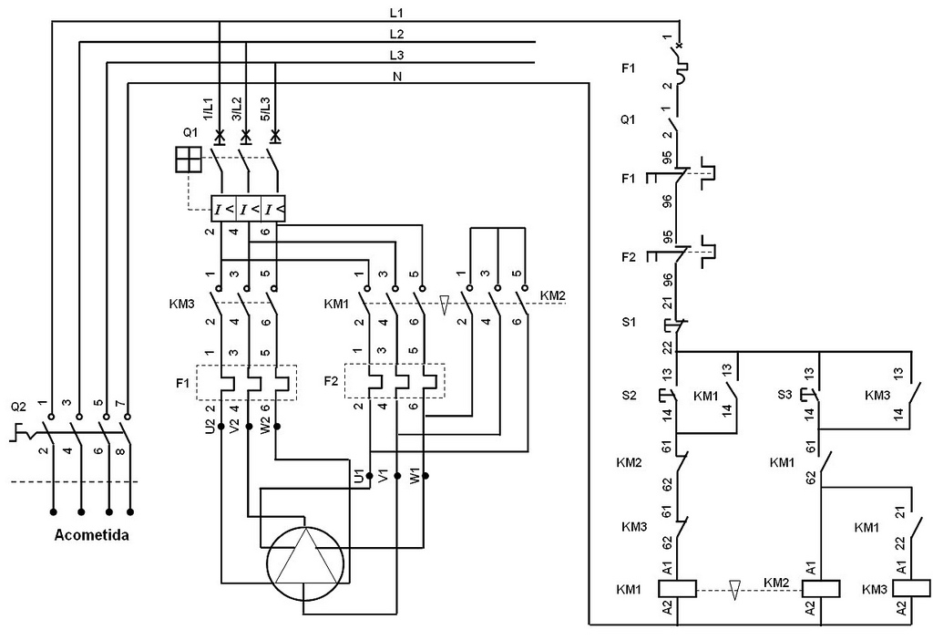

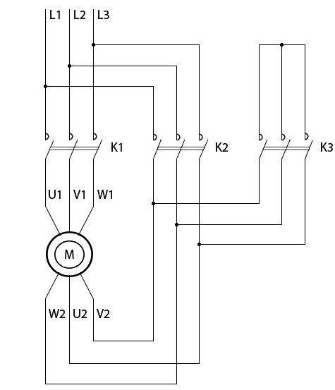

Здравейте ! Търся схемата на пускателя на този двускоростен двигател . Със два пускови бутона и един стоп . По - надолу има снимки .

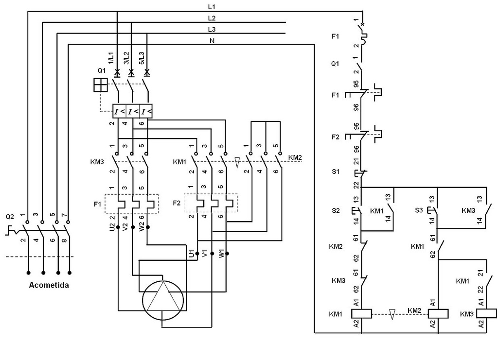

нещо такова е схемата
при тази конкретно за да преминеш от бавна към бърза или обратно трябва да натиснеш стопа,т.е. избираш си една от двете чрез пусковете
а ако искаш да преминаваш директно от бавна към бърза и обратно без да натискаш стоп е нужно да се добави към всеки един пуск по един нормално затворен контакт който да спира съответната скорост
S1- STOP
S2-пуск бавна скорост/триъгълник/
S3- пуск бърза скорост/двойна звезда/

Много ти благодаря , има интересни решения . Аз намерих едно по-просто , което ми върши работа .
Да , именно това намерих и аз . Това е точния вариант , който търсех . Благодаря на всички Ви . Успех !
Има леки грешки в рисунката , но това е схемата .
