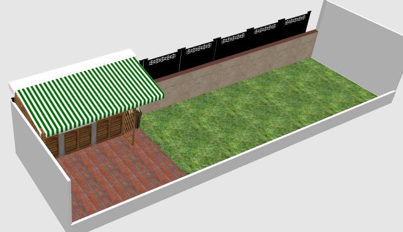

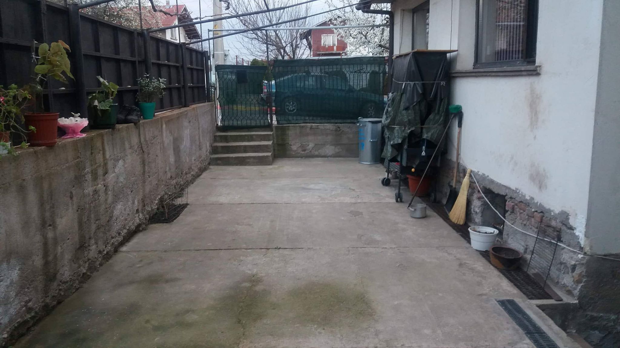

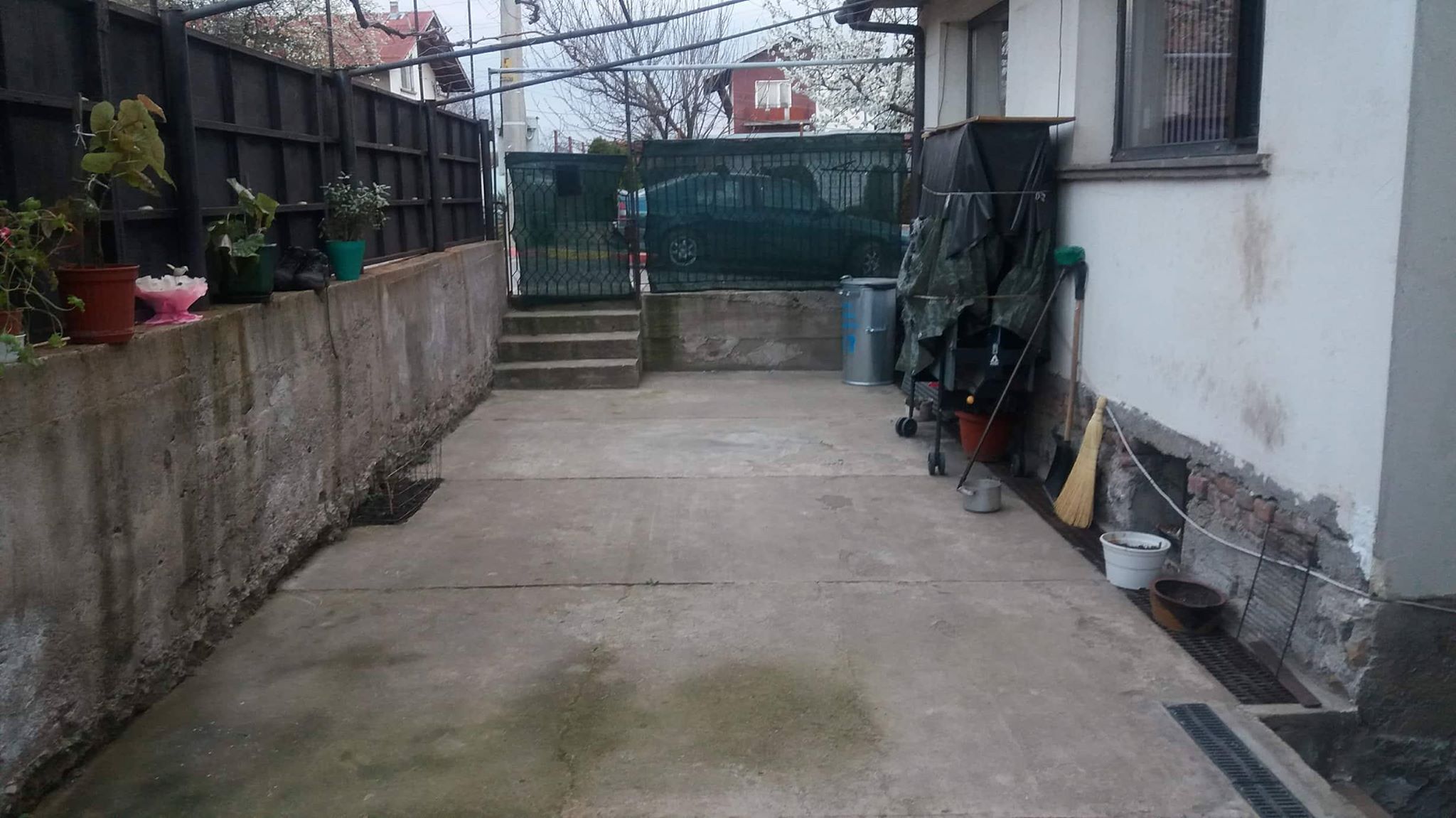

Здравейте на всички :) Предната част на двора ми е 50кв метра и е гол бетон на 3 години...Искам да покрия по-голямата част от него около (35кв.м) с изкуствена трева да вкара малко илюзия за природа ,да предпази бетона доколкото се може (нямам пари в момента да покрия 50кв.м. с камъни иили гранитогрес ) .Купил съм евтина на промоция 6.9лв/м2 няма дренаж,така ми обясниха ,все пак очаквам да е нисък клас.Какво лепило да използвам по ъглите да я прихвана по стабилно към бетона или двойно залепваща лента по-здрава ?Гледах по 100 лв и нагоре са баките със 'специалното лепило за изкуствена трева' ,а така като я гледам отдолу си е като мокет ,който трябва да позахвана в ъглите по-яко към бетона .
П.п. Другите 15м2 ще налепя гранитогрес на 22лв/м2 пред антрето и кътчето,което ще играе роля на лятна кухня :)

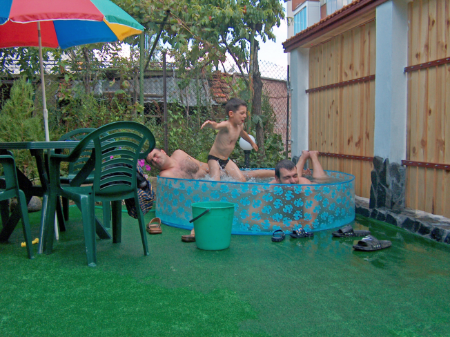

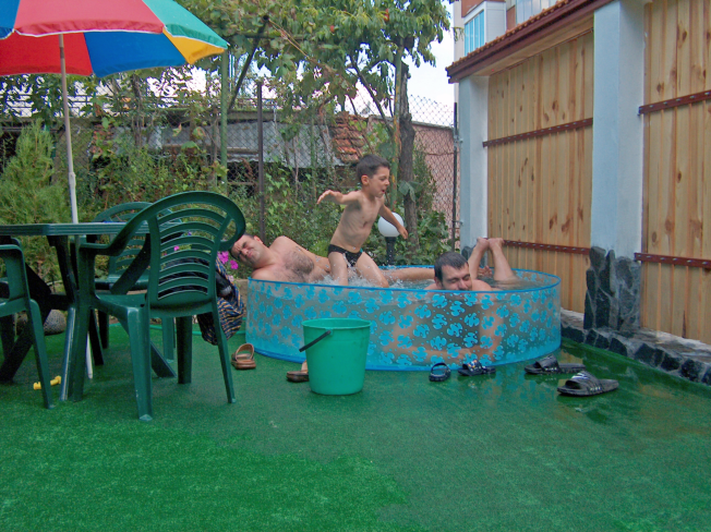

Няма нужда от лепене и дюбели. Изобщо не се надига. От 12-13 години всяка пролет разстилам една трева в моя двор, а есента я прибирам.
Детето на снимката вече е 21 годишен студент...
a.kondov - помощник
bulhomes2 написа:
Много хубаво се е получило, браво! :)
