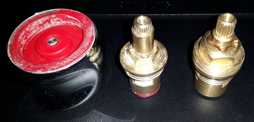

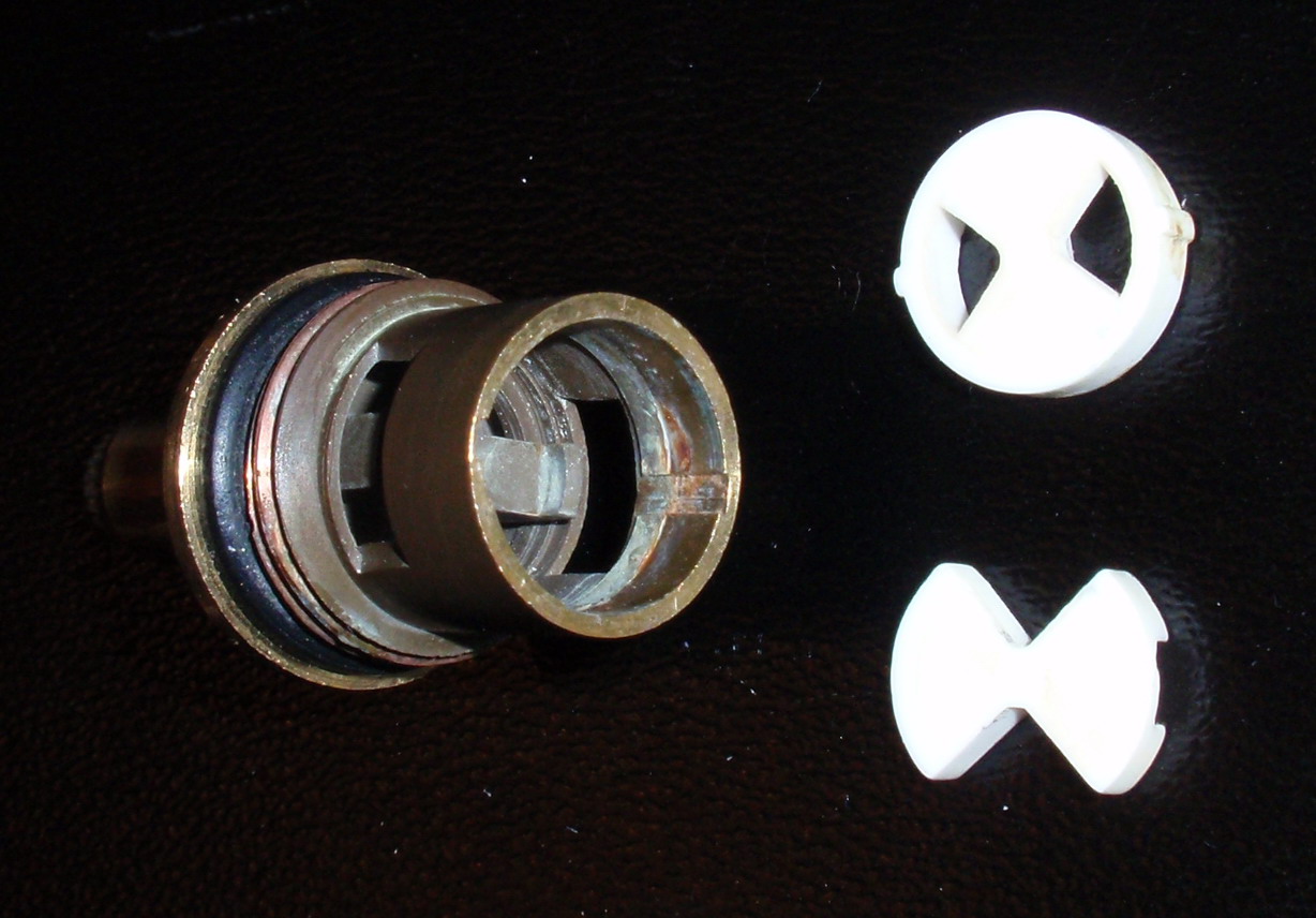

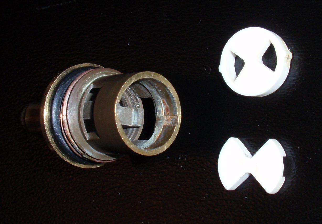

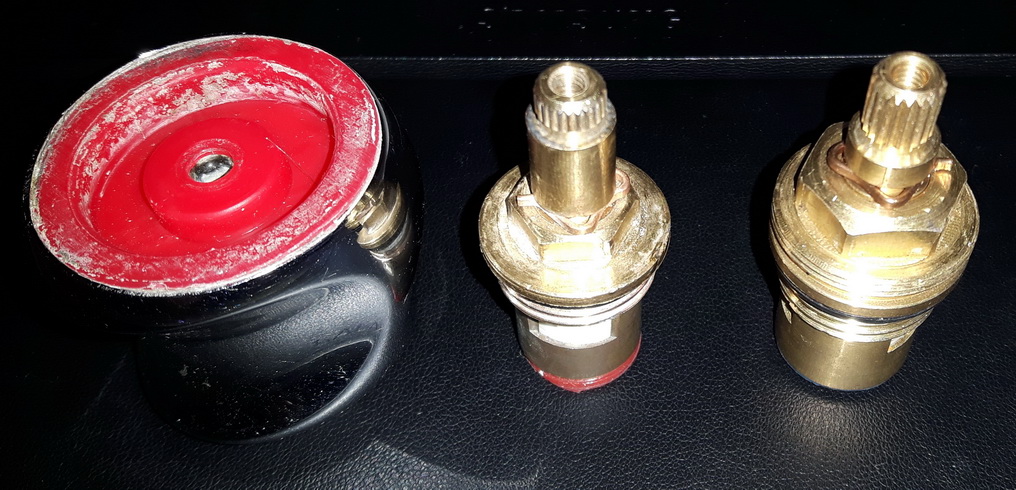

Елементарна задача на пръв поглед, която утрепа час и половина в :? и търсене на решение след монтаж на новата глава, закупена от най-близкия магазин с ВК части :shock:

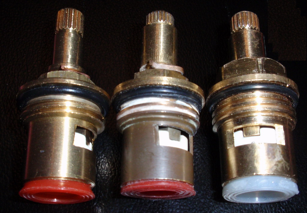

Врътката, тежка метална - превърта в шлиците. Грабнах шублера и сравних диаметрите. На тази в средата (оригинал) 5,85 мм, на другата 5,55 мм. Оставих шублера и взех лупата.
На тази в средата преброих 24 шлица, срещу 20 на другата.
Беше събота. В Баухаус имаше наличен само един модел кер.смесител, който отговаряше на десния в снимката. В рафтовете няколко вида (пластмасови, метални) врътки и ни една не става на оригинала (в средата).
От там в Румик. Избора беше по-значителен на керамични глави и дори предложиха изделие досущ на външен вид като моя оригинал, но...... Предвидливо взех и врътката и главата превърташе. Продавача констатира износване на шлиците :shock: и предложи да си сменя и врътките.
Аз пък загубих надежда, че ще открия това де търся и се съгласих с варианта смяна на врътки и глави.
Но все пак се чудя от къде мога да намеря, керамична глава със 24 шлица, защото врътките ми харесват :?

Да в Практикер и Бриколаж има само с 24 шлица. :lol: разпределение на пазарите. Обаче късмет първия път посетих Баухаус и Румик.
Втория проблем, че че стъблото на главата с 24 шлица, която купих е с около 3 мм по-дълго. Това не пречи на функционалността, но в името на естетиката ще го скъся.

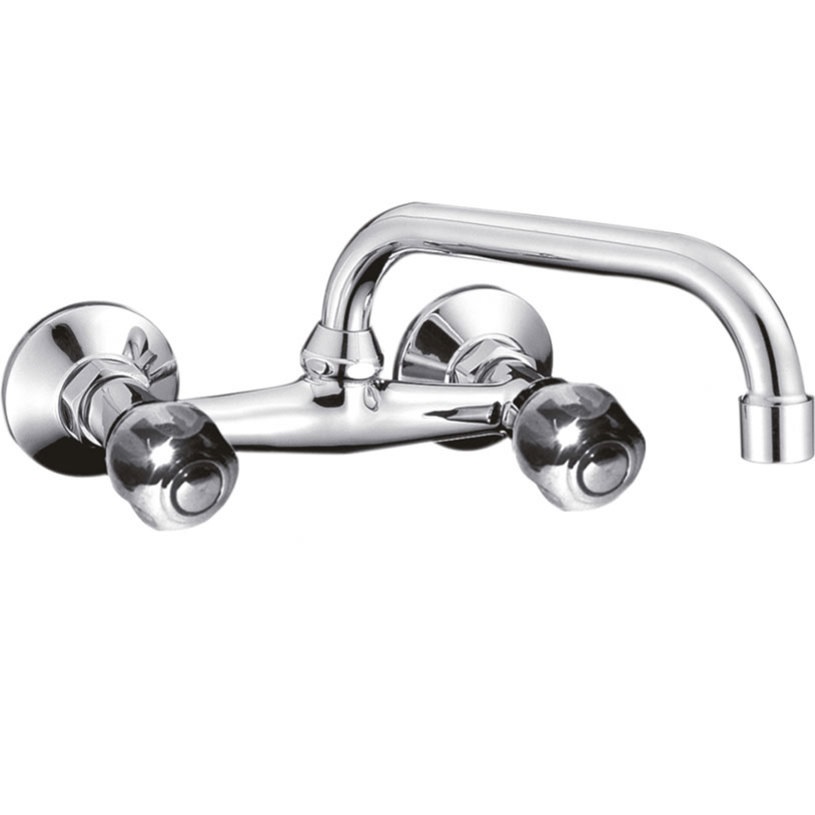

Нещо по-обикновено като този:
2р смесител.jpg (53.07 KиБ) Видяна 7857 пъти

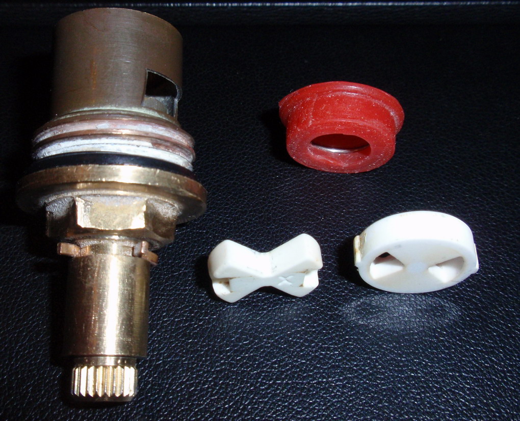

И пак върнах 20 шлицовата с новата ръкохватка..На външен оглед се е прецакало уплътнението отзад (като червеното долу на главата в средата на първата снимка). Обаче ми се струва, че материала на уплътнението е много слаб, щото с нокът се отцепват части от него. Това уплътнение хем уплътнява към батерията хем притиска керамичните плочки, една към друга. Да ама ат другите налични глави уплътнение не стана, че различни размери и така скъсах с естетиката и се съгласих, че едно нещо де работи - не го барай, та ся двете ръкохватки различни :shock:

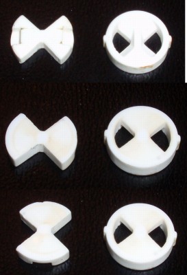

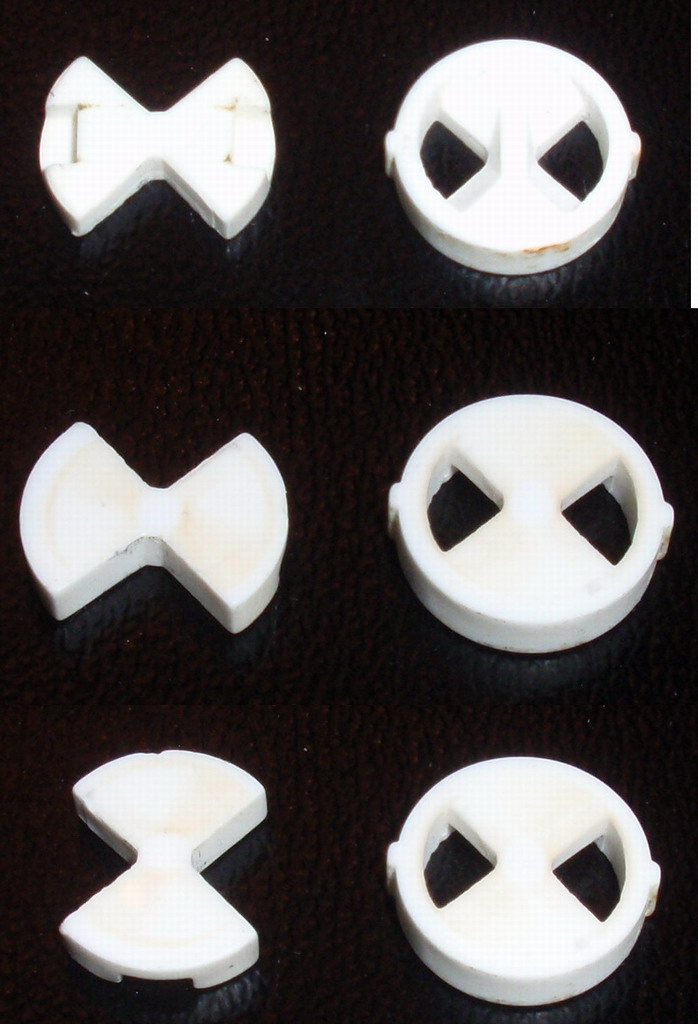

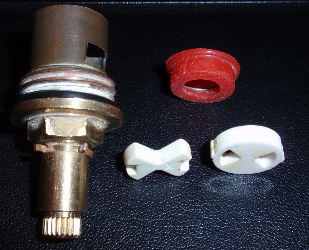

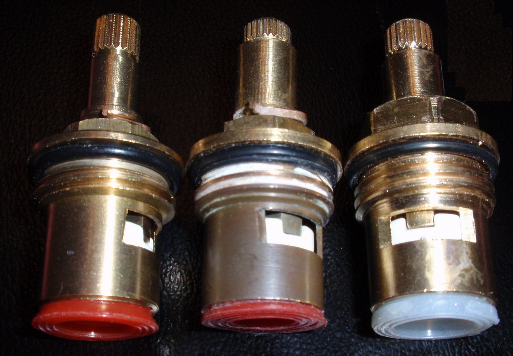

kozl - майстор

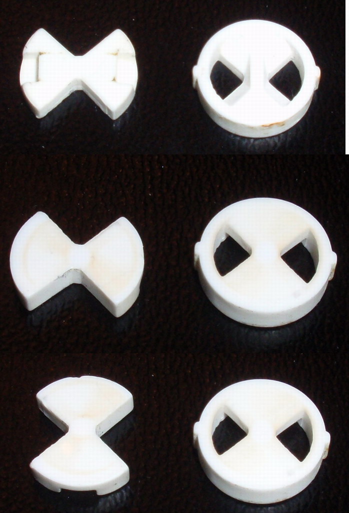

Малко снимков матриал от повредени и 1 работеща в момента кер.глави.... Бялото уплътнение е повредено, но диаметърът му е по-голям от червените. От червените старата глава е с 24 шлица, новата с 20.
Леко разглобена керамична глава

Смесителя оригинално с керамични глави ли е бил?
Моя е бил с нормални и ми казваха в представителството на Видима,че керамични не стават,
защото разстоянието било различно-по дълго.До челата в дъното,които са с лява резба.
Ама досега съм нямал проблеми.Като протече първо проверявам тези чела дали не са се разяли и ако да-райберовам с райбер.Ако не стане ги сменям с нови.(Провери дали не са разядени,особено на горещата вода.)
kozl - майстор
Смесителят е закупен с керамични глави. За момента работи на студената вода с оригинала, на топлата с лявата глава на първата снимка от предния ви пост. Главата с бялото уплътнение не затваряше докрай и църцореше. Дали е причината в уплътнението или в керамиката не знам, но диаметъра на уплътнението е по-голям от тези в червен цвят.
