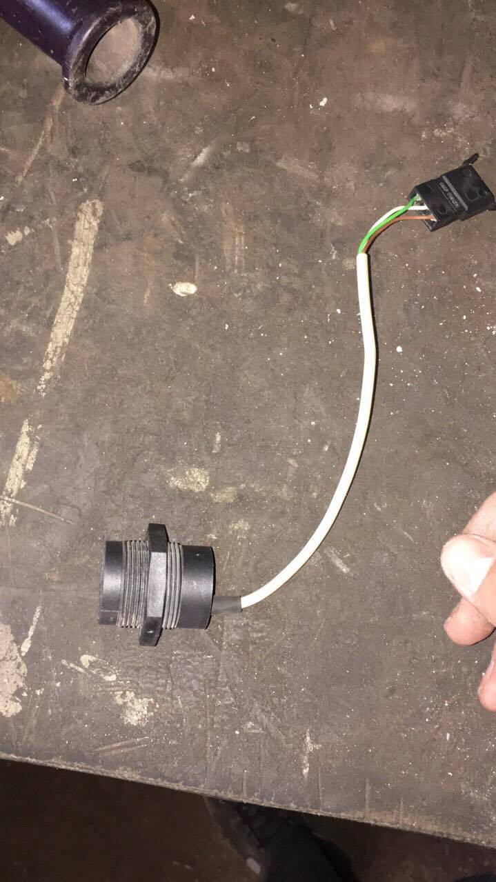

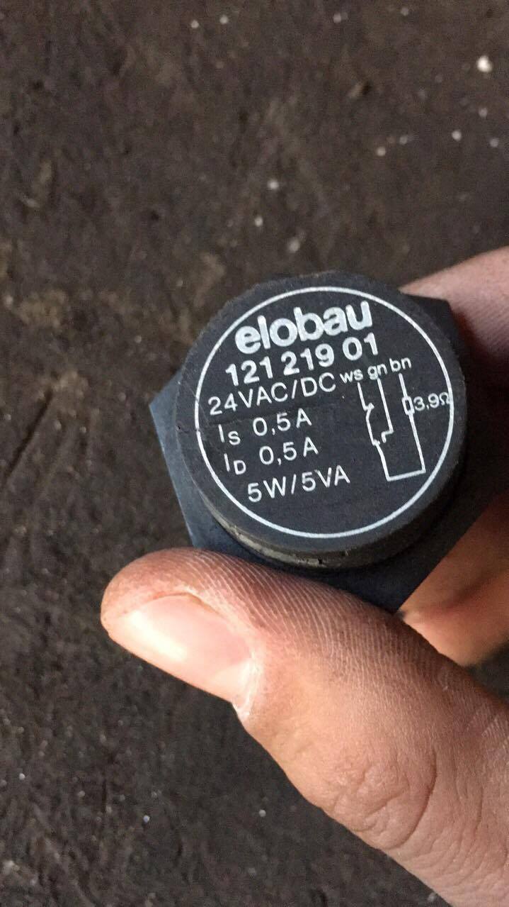

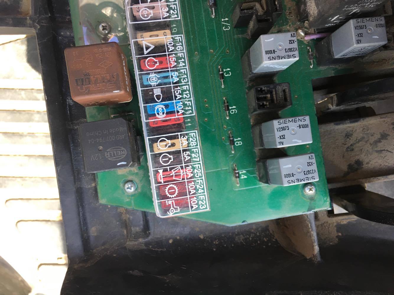

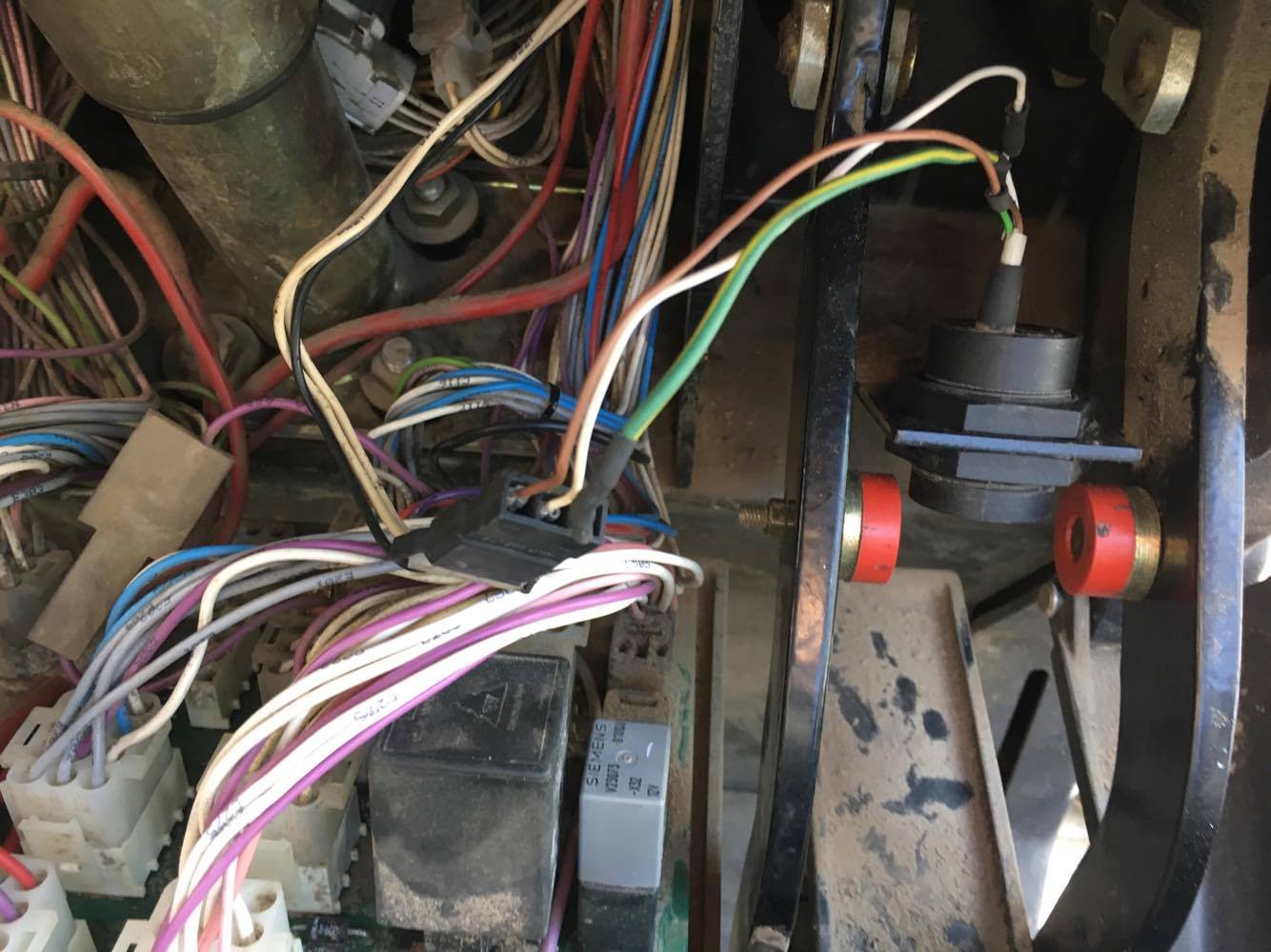

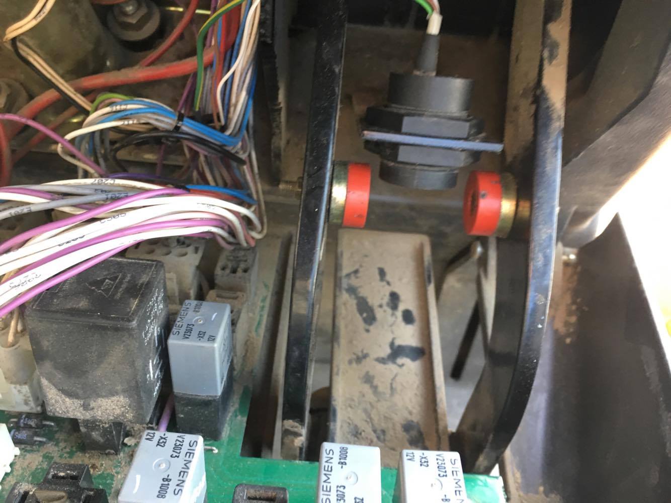

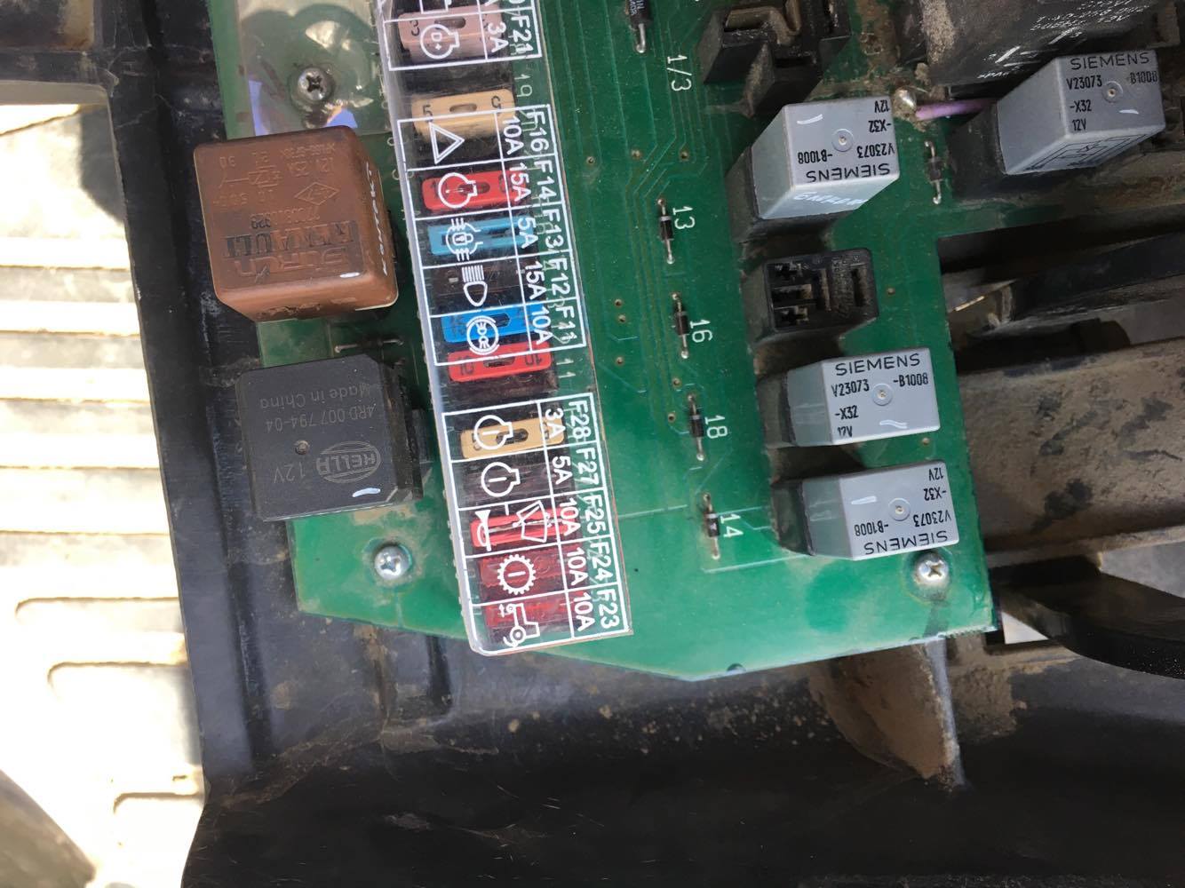

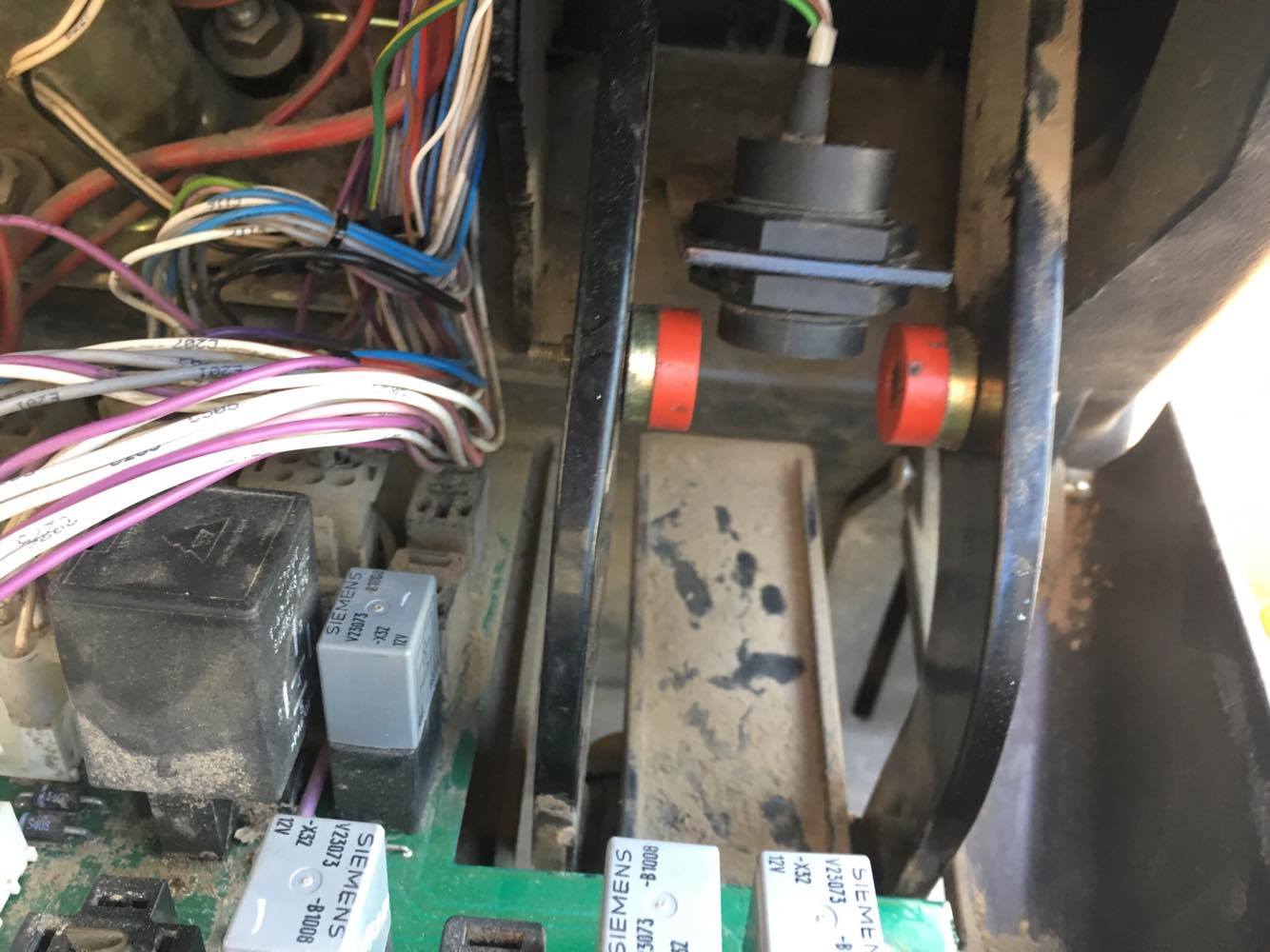

Здравейте ! Имам следния проблем , от скоро когато натисна педала на спирачките не ми светят стоповете на трактора.. реших да видя от къде идва проблема и отворих таблото под волана до педалите . Първоначално си мислех че се е скапала стопмашинката но установих че такова чудо няма ! :rolleyes: А вместо стопмашинка както в колите имаше някаква джажа с три кабела и два магнита на всеки цензура :-D след дълго търсене в интернет на въпросното ЧУДО така и не открих нищо.. :sad: Едни приятел ми каза ами защо не сложиш една най обикновена стопмашинка от кола .. Така и направих запоих жиците , сложих стопмашинката при педалите и реших да пробвам дали всичко ще работи както трябва 8-[ , натиснах педала на спирачките и хоп стоповете светнахаа . Подместих трактора напред и в този момент чувам ужасен звук от зумера на трактора на таблото изписва грешка ЕЕ и трактора на помръдва ... :? на която и скорост да включиш нямаше никаква реакция от страна на трактора , отворих пак таблото и се разрових да видя дали някой бушон е изгорял , след дълго ровене беше изгорял бушон F24 10 аперов смених го 10 метра и пак изгоря постоях погледах почудих се :-D и реших да си върна старата джажа сложих я и проблема с бушона изчезна но няма стопове ... Та някой може ли да ми даде някаква информация каква е тази джажа и от къде може да я купя за да си имам стопове :roll:

Ми то на тая джаджа си има схема която ясно говори че с обикновена стоп машинка работата няма да стане. Има специализирани магазини за резервни части, дори и онлайн такива, пишеш името и модела на трактора и търсиш, ако трябва и един два телефона ще завъртиш.

Трябва да има и съпротивлението, което е нарисувано на схемата. Вътре трябва да има рид ампула в черната джаджа, но сигурно се задейства и от двата педала ( може и да е с двойно действие и да подава сигнал през съпротивлението на различните оперативни вериги) , ако има автопилот трактора, за да го изключва, като натиснеш и съединителя.

Тази "джаджа" може да си я поръчаш от сайта на "Radwell", но преди това трябва да си сигурен, че точно в нея е проблема. Не за друго, а да не дадеш едни 200 лв. и да си имаш две здрави "джаджи" :wink:
Накарай някой да провери дали има захранване до "джаджата"... Може да се изненадаш, но на тракторите също се прави компютърна диагностика и има специализирани сервизи за целта. :partyman:
