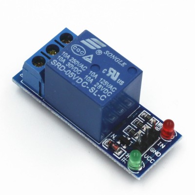

Аз правих подобно устройство преди години ( и до сега работи) на първия етаж. Работи с датчици за охранителна система. С някаква схема сигнала от датчиците се преаботва на кратък импулс и продължителна задръжка. Този импулс задейства реле, на коетото контакторът (нормално отворен) е вързан в паралел към веригата на бутоните. Обаче прокарах окабеляване от таблото до датчиците - скрито под мазилка. Датчиците работят с постоянно захранване 12 V.
Това, което искаш да направиш може да се реализира без допълнително окабеляване само с PIR датчик работещ с батерии и да го позиционираш до някоя разклонителна кутия, в която има връзка с бутоните. Пък ако откриеш и такава, в която освен проводниците на стълб.осветление присъства и постоянна фаза може да спестиш батериите и да захраниш датчика от постоянната фаза и нула. Последното важи, ако активния проводник е фазата, защото има и такива подвързани инсталации, в които активния проводник е нулата.
Има PIR датчици, които се свързват последователно на лампа с нажежаема жичка, но за да ползваш такъв трябва да отделиш кръга на тази лампа от останалите в стълбищната клетка и този нов кръг да стане постоянно под напрежение, а не когато се задейства стълбищния автомат.
Има и друг вариант за свързване на PIR датчици за управление на стълбищно осветление без да се преправя инсталацията, но тогава се използва специален стълбищен автомат и работи и с обикновени бутони или вместо бутони се инсталират датчици за движение.

Принципно датчика от аларма както е писал колегата е решение, но и той иска допълнително захранване.
Но ако става въпрос за цената, то едва ли ще е поразлична от 10тина лв.
Иначе ако търсите датчик който да вържете на двете жици и да работи като бутон без допълнително захранване, то май няма такъв.

Antonii написа:Принципно датчика от аларма както е писал колегата е решение, но и той иска допълнително захранване.Определено знам,че няма такъв датчик който да не изисква захранване ..Не е проблем да пусна захранване за самия датчик ..има няма 10 метра е от таблото до мястото където искам да сложа датчика... имам и адаптор на 12 волта стабилизирано напрежение! Има едни готови модулчета с релейни изходи и към тях мисля.че може да се свърже такъв датчик от СОТ предполагам! Нещо подобно дали ще ми свърши работа,като това от снимката
