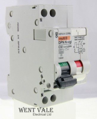

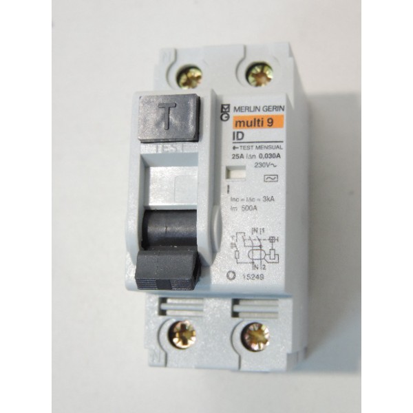

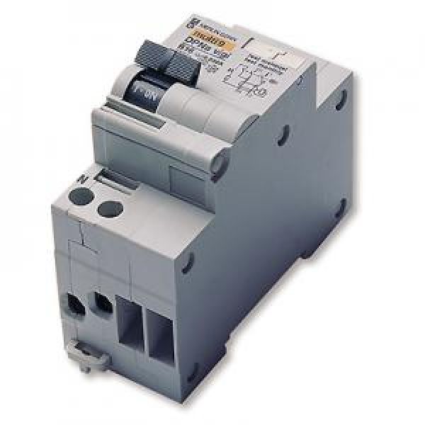

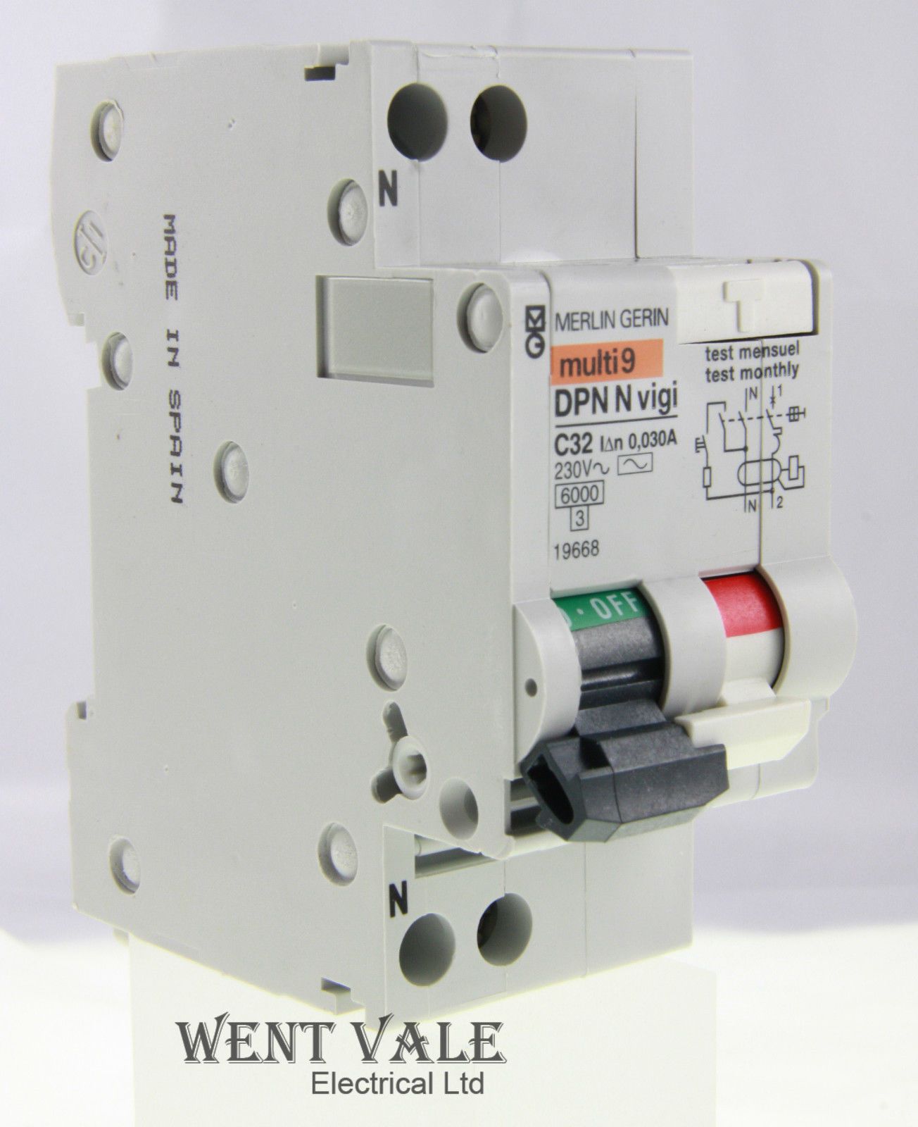

Имам три типа дтз на разположение и не мога да разбера каква е разликата между тях
Merlin Gerin DPN a vigi
Merlin Gerin DPN N vigi
Merlin Gerin ID
Четох доста ама никъде не намерих нещо като за прости хора. Ще ги използвам за апартамента си и ме интересува коя каква работа върши.
valentino76bs - майстор
ID товаров прекъсвач с ДТЗ-т.е. при инсталацията са нужни АП след нея!
N vigi комбинирана/АП+ДТЗ/ за защита на единичен консуматор!
За a vigi ,не съм сигурен може да е комбинирана и най вероятно е по селективна т.е. прага на сработване е 28-30 ма,докато другата може да изкл. още при 15 ma.
