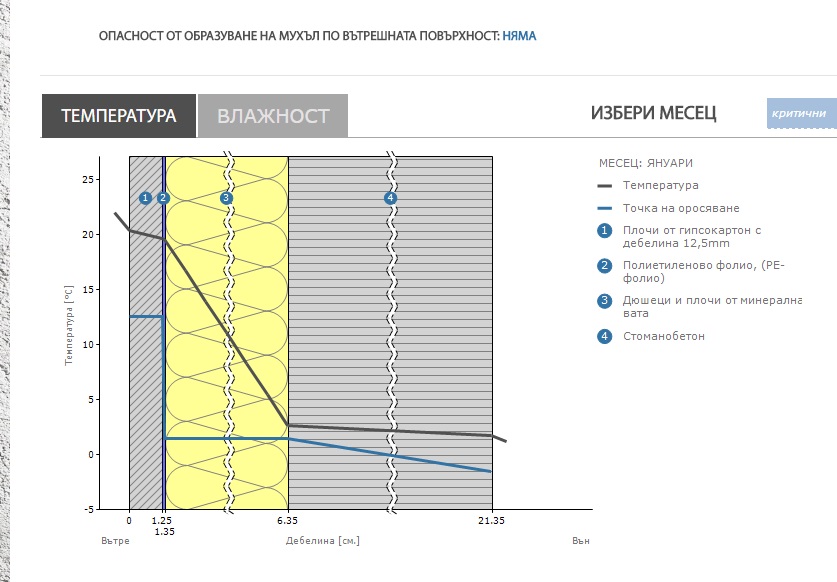

Искам да топлоизолирам стената на хола към стълбището на входа. Първоначално си мислех за гипскартон с вата, но се замислих дали няма да е по-добре с XPS и съответния финиш. Панелка, в която се оказва, че въпросната стена е най-студена, проблемът ми е, че някъде по тази стена има "корито", в което вървят кабели и комуникации за горните етажи - страх ме е да не издупча някой кабел.

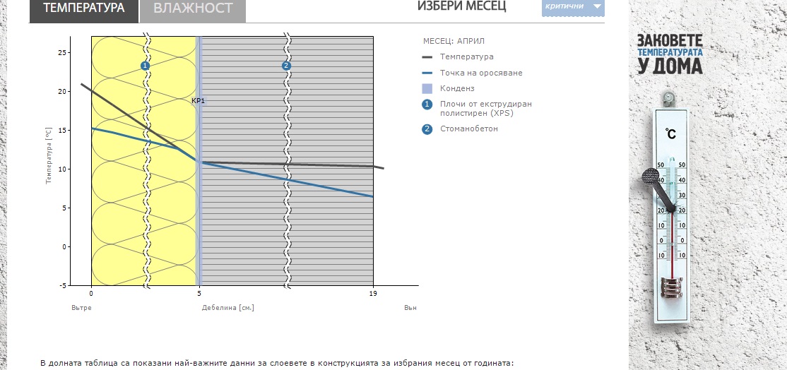

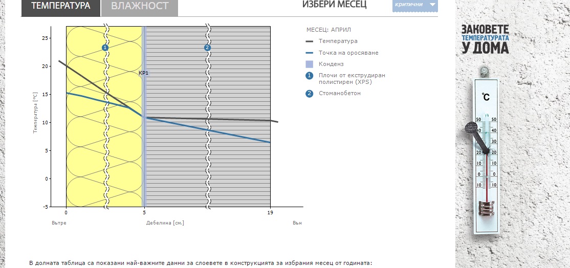

При това положение с "панела" предложението ми се обезсмисля. Дюбелите са напълно излишни. Хората на външна не дюбелират вече, та колко му е за вътрешната. Имаше една тема скоро за фибран лепен на топки като вътрешна изолация. Спомена се и образуване на мухъл зад фибрана. Не се вижда, но това не му пречело да си свърши работата върху здравето ни. Ще поровя после малко и ще дам линк, ако я открия.
Ако този проблем е истински, то лепене на гребен би трябвало до известна степен да помогне, ама разликата в труда спрямо лепенето с пяна е голяма. Не, че е кой знае каква квадратурата де...
Ето и една теоретична постановка. Кондеза на водните пари е между фибрана и стената. Не е добре работата...
Аз благодаря за вниманието и отделеното време - ако все още ти се занимава поиграй си с тази програмка и виж къде ще е точката на росата при гипскартон с вата. В последно време има едно заиграване с тази точка на роса, а ти си ги учил доста подробно тези неща. Когато повече се вълнувах от топлоизолациите, повече четях и по някакъв спомен бетонът и XPS се водят паро непропускливи или недишащи или както там си го наречеш. Следвайки тази логика топъл и влажен въздух няма от къде да дойде между изолацията и панела - точка на роса може да има, но роса няма от къде да се появи.

Ето го изпълнението с картона. Там имаш паропреграда, която решава проблема.
Дифузното съпрутивление на паропреградата е 80000, а на XPSа е 200. Сам прецени кое е "не-дишащо".
