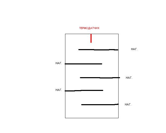

Здравейте. Проблема е в една машина с 5(пет) нагревателя. Много често горят а са доста скъпи.
Проблема се разбра от какво е но нямам решение за момента.
Когато работят и 5те нагревателя всичко е ок. Но ако изгори първия който е до термодатчика при датчика температурата става по ниска и съответно останалите 4 нагреватела не смогват и изгарят.
Въпро са ми е:
Мога ли и как да следя всеки един нагревател дали работи. Пример със светлинна индикация.
Нагревателите са по 600В. на две фази два и един на третата.

Сложи термодатчика в центъра.
ivanov6600 - специалист
За съжаление неможе да се промени нищо. Датчика е на резба направен фабрично и ваната е кофти да се дупчи от ново.

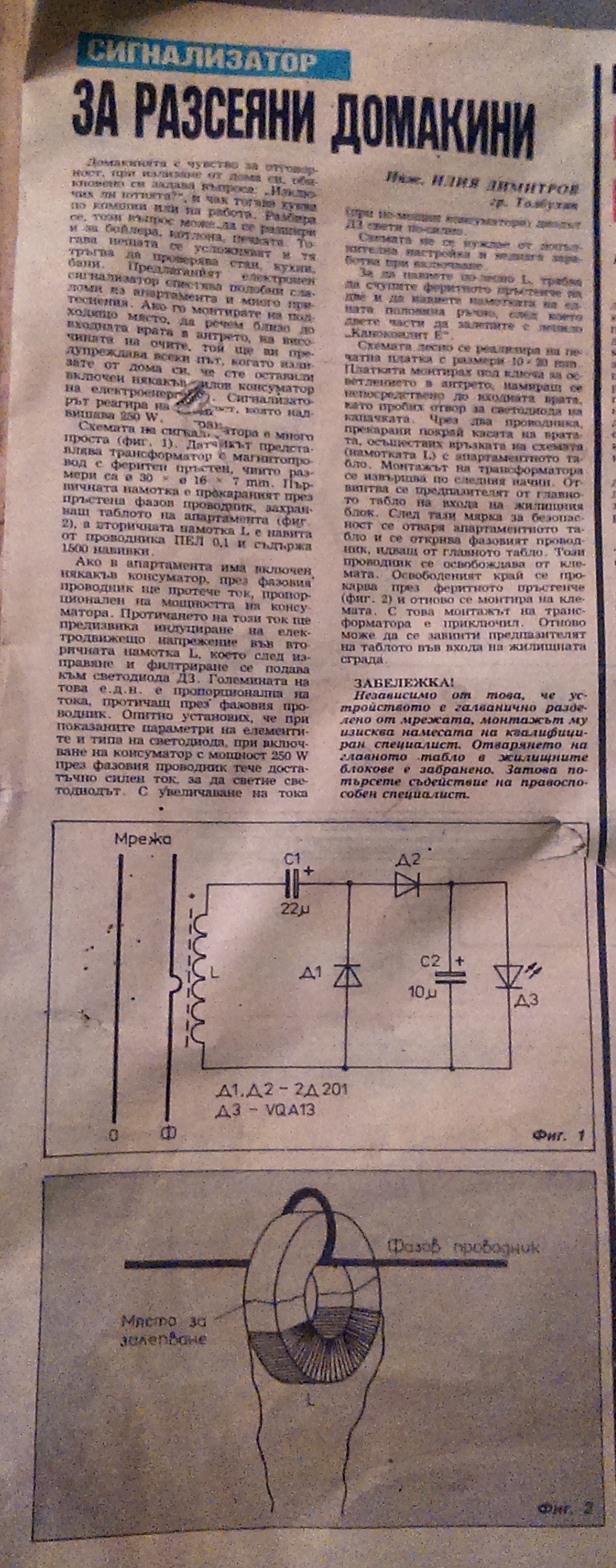

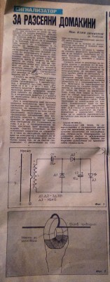

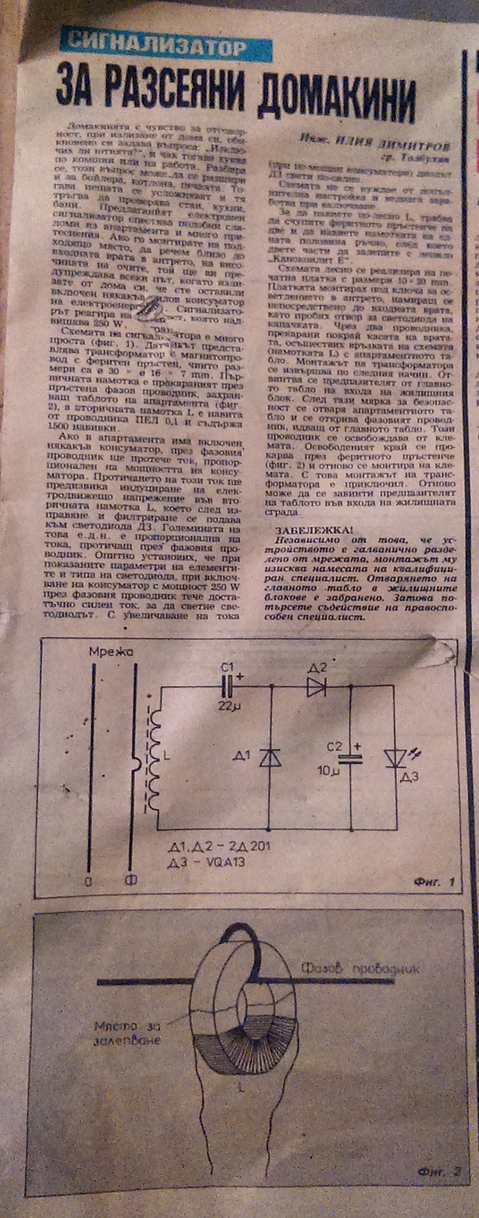

ben84 - специалист
Обикновено покрай изгорелия нагревател повърхността се метализира и е много възможно да протече ток достатъчен за една глим лампа.
Инак "древните" са описали нещо подобно и в духа на направи сам.
Вторичната може да не е с толкова навивки, като се има предвид, че ще следи некаква печка. :partyman:
