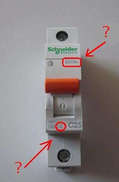

Здравейте! Може ли някой да ми разтълкува следното означение от изображението...
Това долу - 3 в квадратче е клас на токоограничение.
В случая е най-високия - време за гасене на дъгата 2,5-6 ms.
Ако няма такава маркировка е клас 1 - време за гасене над 10ms.
Онова 61 горе е броя на полюсите - в случая един.
Ако беше трифазен щеше да е 63.

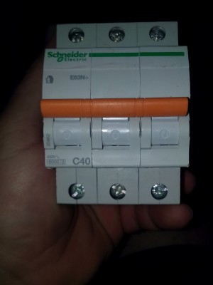

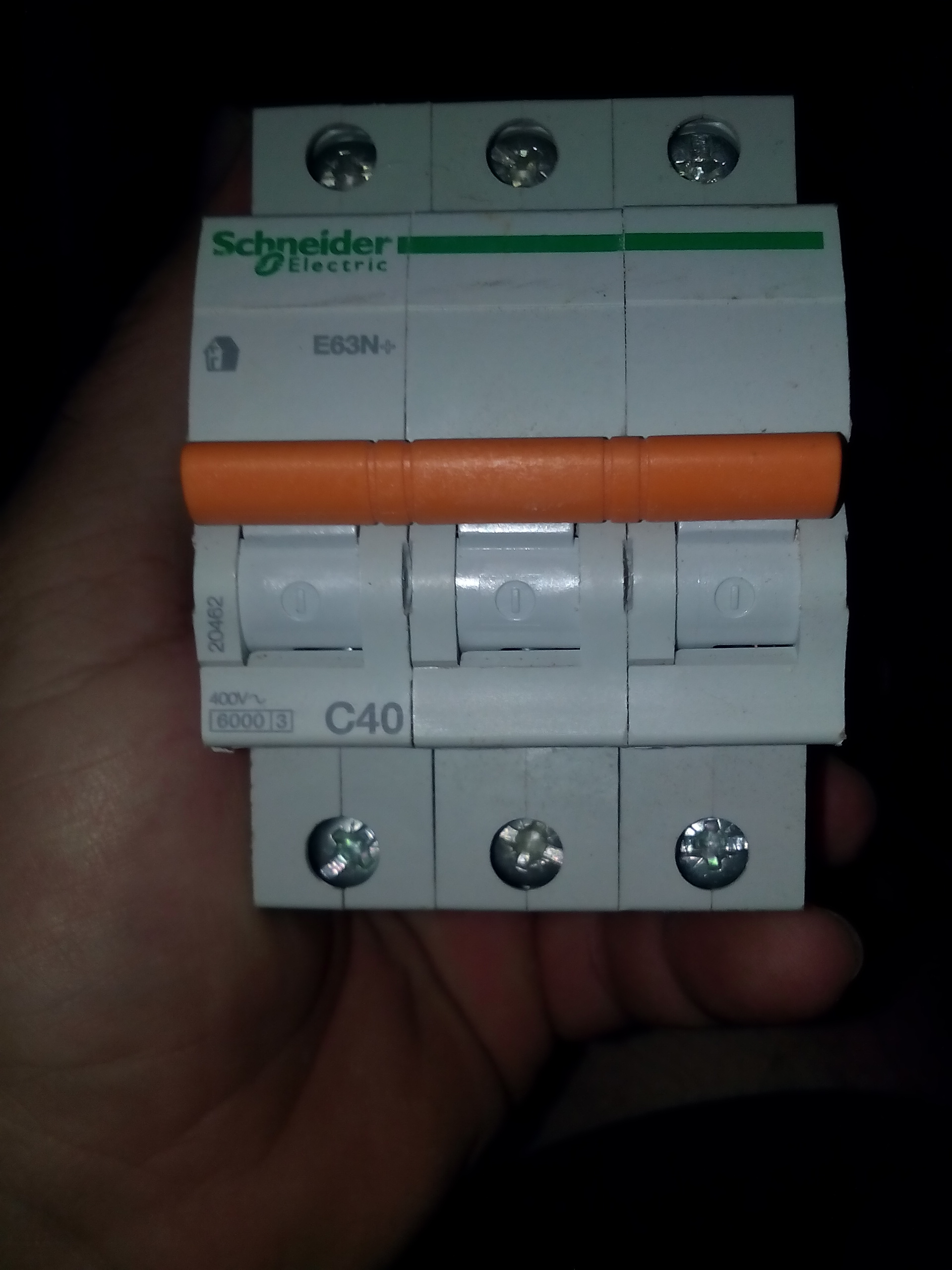

Да използвам темата, и да попитам нещо.
Имам това
Възможно ли е да го използвам като ключ, да закача фазата и нулата и да ги прекъсвам едновременно, или пък да го ползвам за 3 отделни линии като прережа оранжевата вилка, като прекъсвам само фазата / примерно 3 отделни контакта/ Захранвамето ми е монофазно с мостов кабел.
valentino76bs - майстор
simplex написа:
madmaximus написа:
...или пък да го ползвам за 3 отделни линии като прережа оранжевата вилка, като прекъсвам само фазата / примерно 3 отделни контакта/...
Не можеш. Палчето е тройно за удобство при вдигане. Нищо повече.
И друго - Нула НЕ СЕ прекъсва!!!!
И да махнеш оранжевото между тях са свързани с лостчета ,тряя и тях да махнеш сиреч разглобяване и тъпни разни!
madmaximus - помощник
Мерси за отговорите. И аз така подозирах ама реших да попитам преди да чупя :drinkers:
