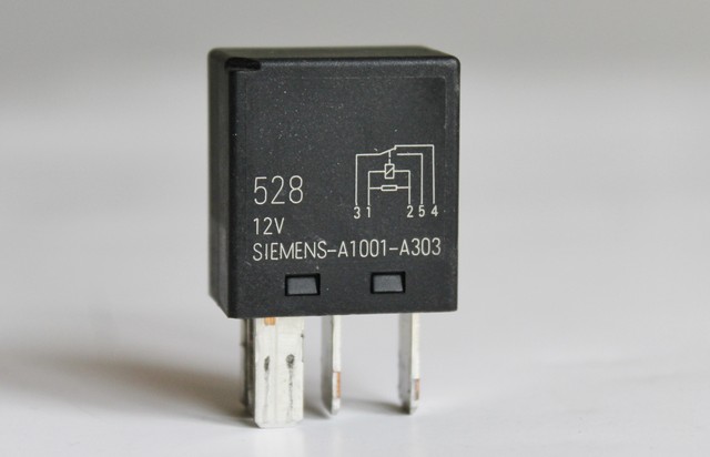

Здравейте.Имам съмнения,че ми изгоря едното или и двете релета на централното на смарт форту 99 бенз.По принцип,когато работеха и изкарам едното реле пак не сработва централното,за това може и да е изгоряло само едното.Мога ли да разбера дали работи с мултицета?С други релета да пробвам някак си дали ще работи в колата?
koveslav - майстор
Можеш да ги провериш-отгоре се вижда и схемата им.Но трябва и да ги захраниш за пълна проверка,само с мултицета не става.
nanobanano - специалист

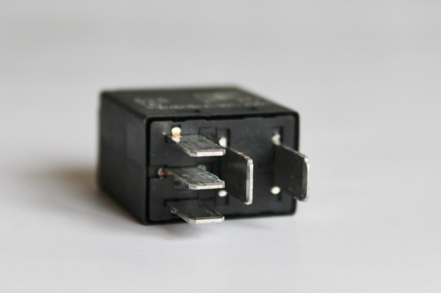

Имам свален акумулатор и тествах обикновено реле на крачета 85 и 86 цъка релето а другите две крачета правят верига.
Въпроса е на това реле къде да му закача клемите и къде и какво да мера?
torbalan - Дървен философ
Е, па нали има картинка?
На 1 и 2 подаваш напрежение - или цъка или не цъка...
Не би трябвало да са скъпи...
Цъка си релето.Също и си сменя по схемата.Значи не е от това реле...
едит: тествах и другото.Работи си :sad:
koveslav - майстор
За централното трябва да са ти изправни и двете релета и да са включени във веригите.Чрез комбинация от работата на двете се подава напрежение към машинките,като поляритета при едната и при другата команда се обръща.Т.е. едното сработва,а другото в това време е в покой и е затворило веригата с нормално затворените си контакти.После при другата команда- обратно,сработва другото,а първото ще "работи" в покой.
Проблема е,че докато бяха монтирани с едно кабелче дадох на късо едното краче с постоянен плюс.прехвърчаха искри и повече не сработи централното.Беше за кратко и си мислех,че е бушон или реле :? още повече,че и ел стъклата спряха.
koveslav - майстор
nanobanano написа:
Гръмнал си комфорт модула,вероятно.Не опитвай сам нататък,особено пък с жички.....
