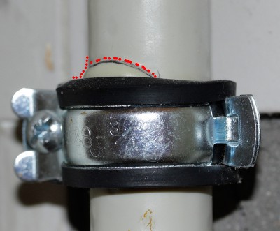

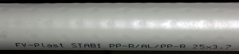

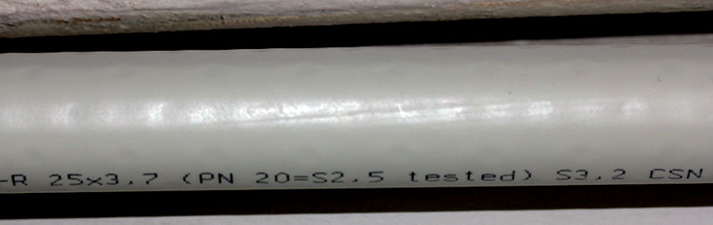

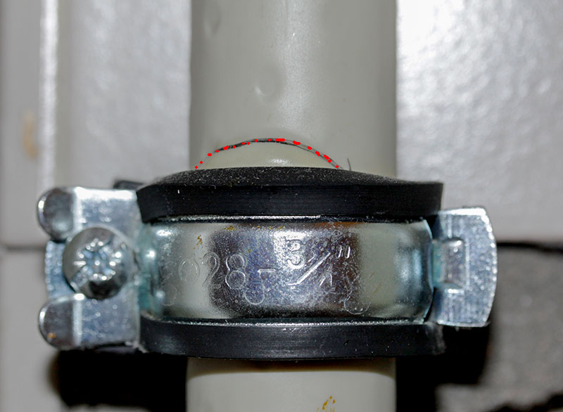

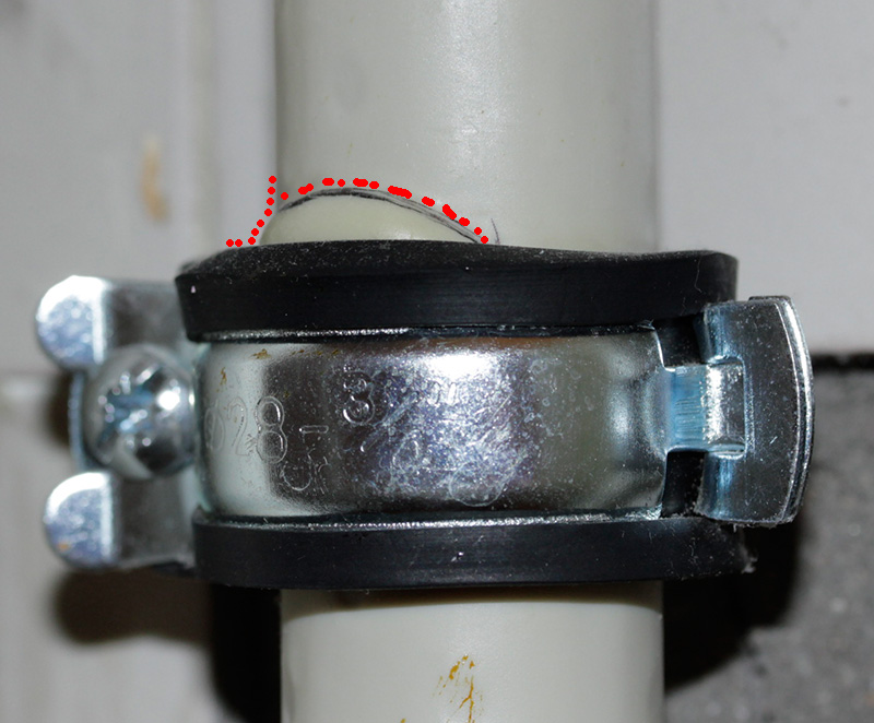

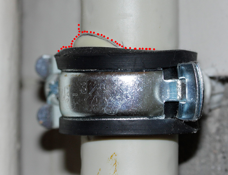

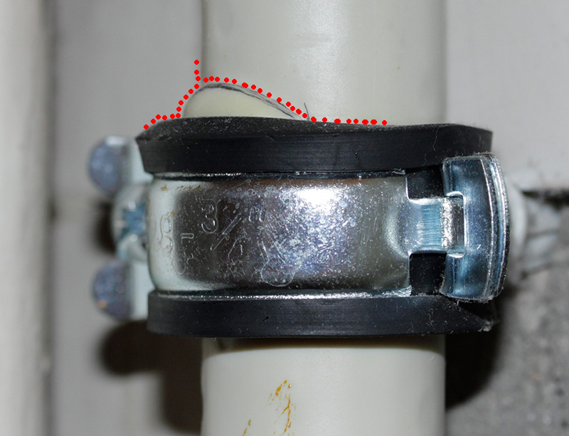

Здравейте имам Проблем с тръби STABI PP-AL/PP-R 25x3,7 за топла вода. На едно място преди две години се появи много малка подутина върху една от тръбите.Сега виждам,че тази подутина се е увеличила.Имате ли представа от какво се е получила и ако е необходимо какво трябва да се предприеме.Прилагам и снимки.
Благодаря на всички предварително!!!
Andri01 - майстор
Явно дефект на повърхностния слой. Режи 10-на см. и лепи ново парче.
Благодаря,
Нямам специална острилка за рязане на PP-AL тръби с алуминиева вложка, дали мога да отрежа и обеля алуминиевата лента с много дебел макетен нож и после да запоявам,или все пак трябва специална острилка?
Фърбата - специалист
Можеш и без острилка. Ако си сръчен-за една снадка може да си поиграеш. Ще ти отнеме повечко време, но- ще стане.
