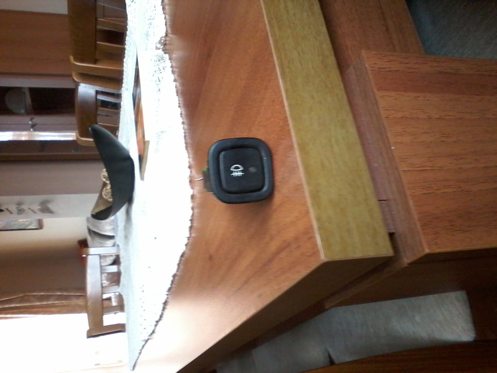

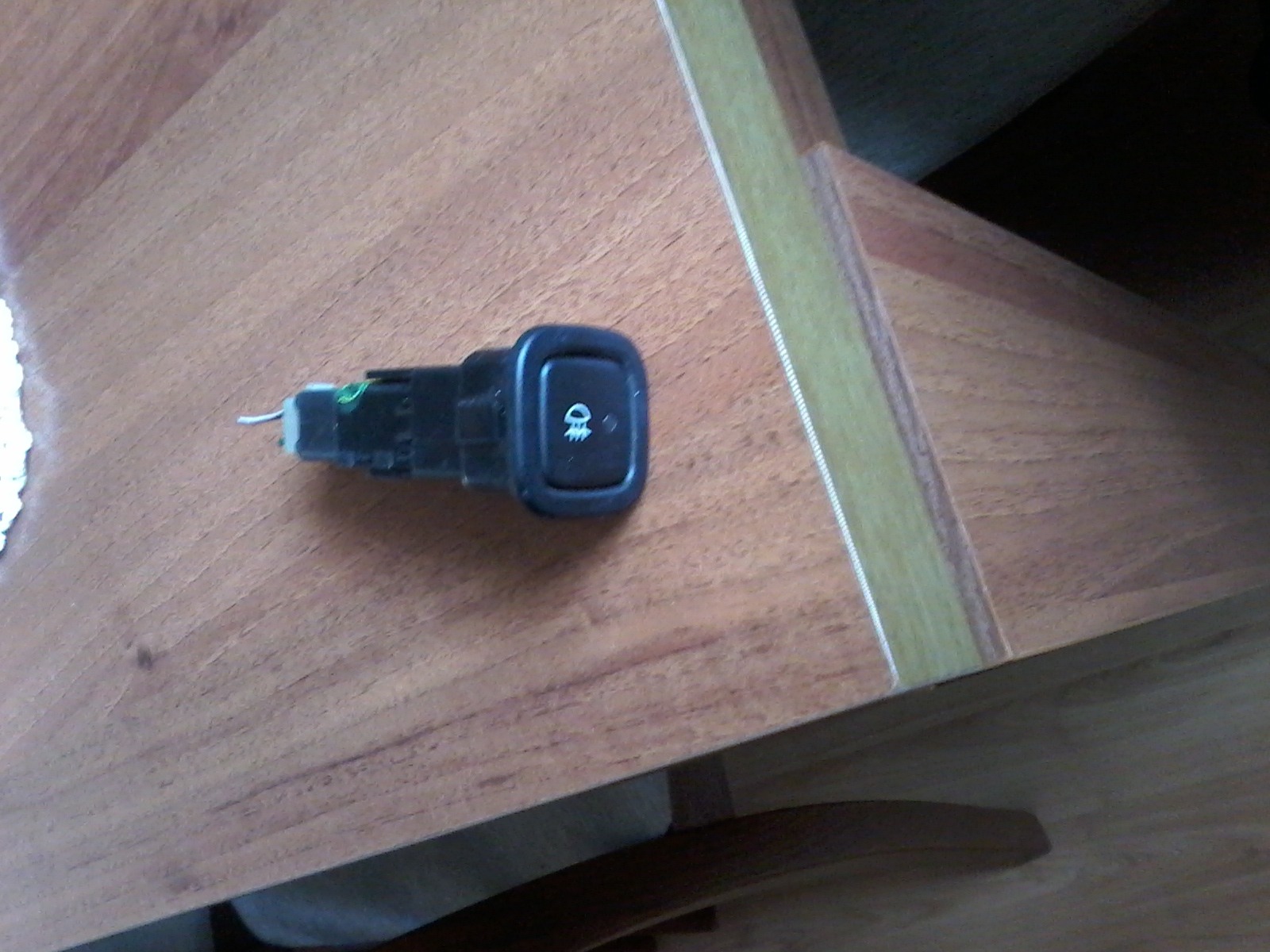

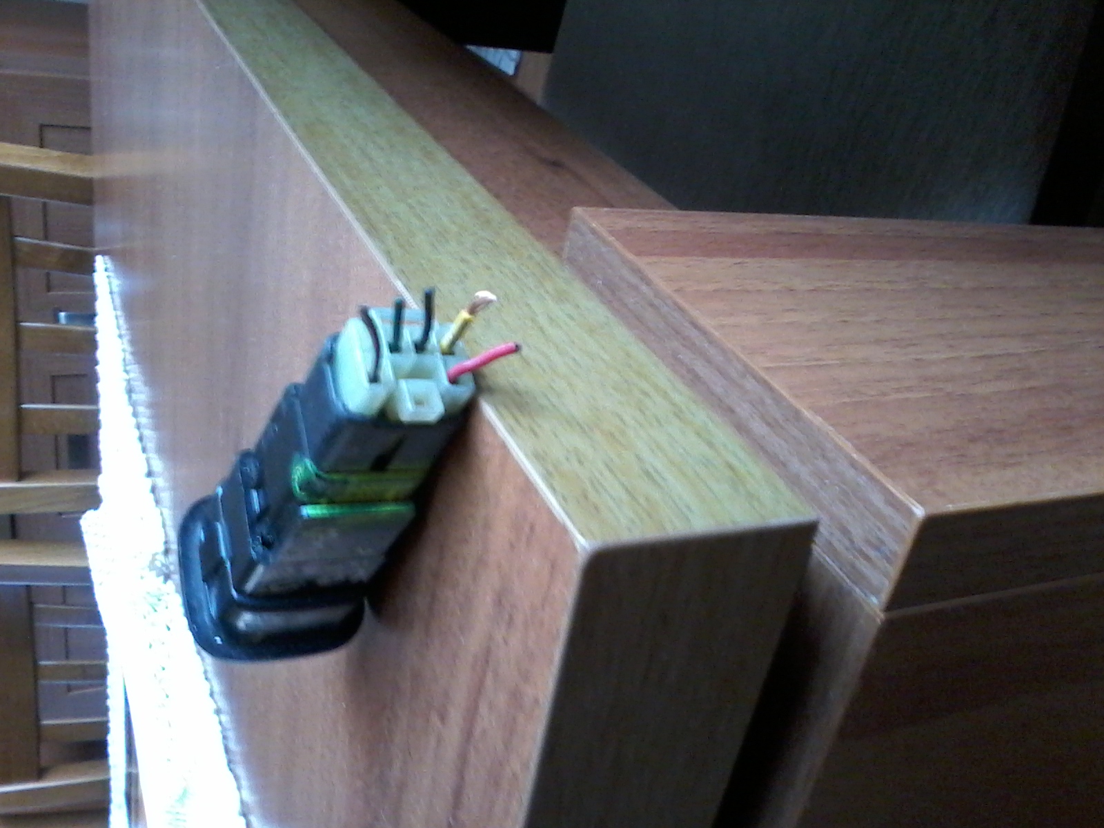

Закупих си бутон за фарове за мъгла от Деу, но не искам да го ползвам по предназначение. Първо си мислех че е ключ но се оказа бутон. Та не знам как да го вържа за да го ползвам като ключ за включване и изключване на бензиновата помпа. Та прекъснал съм захранващия кабел на бензиновата помпа на кофти място ,против кражба и съм извел на скришно място кабела като искам да изключвам помпата с ключе on / off, но понеже не ми харесват тези цк ключетата и не намерих по подходящ ,а това ми харесва на този бутон, че е навътре и не може лесно да се натисне а и е наравно с повърхността на която ще се монтира. Та въпроса ми е има ли някаква джаджа към която се връзва / нещо като реле //и какво е то/ понеже работи само при задържане. А не ми е ясно с жиците как да го вържа към примерното реле защото са пет, а само по една/ жълтата / тече напрежение. Прилагам и снимки , а на отзовалите се благодаря предварително дори и да не се реши проблемът ми. Най - вероятно ще си купя ключе on / off.

Ако имаш уред мери с него за да разбереш как работи.

Благодаря приятели. Мерих с волт метър и само като натисна бутона дава напрежение само на жълтата и черната жица които са една до друга, но само докато бутона е натиснат като го пусна спира подаването на напрежението. А относно твоя пост nikolovvd много съм бос в тия неща и бих те помолил ако не ти отнемам от времето да ми драснеш една диаграмка и да ми пуснеш линк с въпросното реленце, ще съм ти много благодарен.

Бутончето ти има 5 извода, предполагам два са за самия прекъсвач, една маса, един + да му тръгне подсветката и още един + да светне индикацията, с една дума можеш освен останалото да го направиш да свети на габарити и да дава индикация кога ти бачка помпата.

Мерси за всички отговори, но проблема е , че бутона е незадържащ , което значи че, когато го натиснеш прави контакт а когато го пуснеш изключва моментално.Бутона е с 5 извода, като когато вържа жълтия кабел за плюса на батерията при натискане на бутона волтметъра свети само на черният кабел съответно вързан на минуса. Прекъсването на помпата е само на захранващият кабел ,който идва от релето на ЕКУ- то и отива в бензиновата помпа. Другите кабели на помпата не съм ги пипал.Дефакто съм прекъснал само този плюсов кабел и съм го вързал с ЦК ключе и като го цъкна на OFF помпата не работи а като цъкнеш на ON помпата си тръгва, но това ключе не ми харесва защото е много издадено и мястото на което съм го монтирал отгоре има разни неща , които биха могли да го натиснат. Поради тази причина искам да монтирам въпросният бутон.
