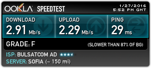

Скорост WI-FI

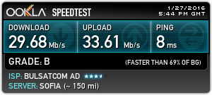

Скорост по кабел
Рутера и лаптопа са на една педя разстояние.

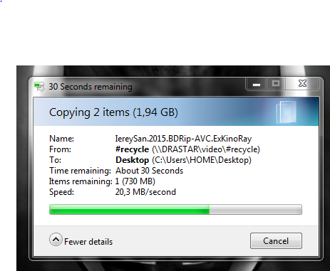

имам "подобен" проблем със прехвърлянето на файлове.
На какво се дължи и как да подобря скоростта на прехвърляне по wi-fi. Рутерът е (https://www.asus.com/us/Networking/RTAC87U/ ) с последен ъпдейт, както и мрежовите карти на компа.(http://www.notebookcheck.net/Review-Ali ... 257.0.html), ако трябва друга информация , само кажете :-D
пп. забравих, прехвърлянето е от NAS -synology ds214+

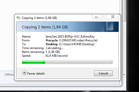

Скорост по кабел
3.PNG Скорост по Wi-Fi
2.PNG Скорост по кабел

20мб в сек е изключително добра скорост за уафай, а доколкото знам няма как с безжичното да настигнеш кабела. 60мбх8 са 240 мегабита които ти идват като ограничение от скоростта на запис на хард дисковете, понеже рутера и мрежовите карти са гигабитови по кабел. N стандарта на безжичното е 300 мегабита които няма как да ги стигнеш, в момента скоростта ти върви около 150 мегабита, което си е идеално. Няма да мога да го обясня точно щото не съм специалист, но заради предаването и приемането на антените май е такава скоростта
drastar - специалист
Не знам :? Щом си пише , че на едната честота стига до 1700Mbps или около 213М MB/s, да са послъгали малко (десеттина процента :-D ), трябва да има реални, поне 150МВ/s. А и тази разлика 60 с кабел, 20 wi-fi , не мисля, че е нормално :?

Да ти го обясня, като вземам за пример две свързвания с 100 Mbit/s - едното по кабел, другото по wifi.
Абстрахираме се от скоростта на диковете
По принцип кабела си е Full-Duplex, WiFi Half-Duplex (освен ако не е някой MIMO рутер).
Демек по кабел имаш 100 Mbit/s в едната посока и толкова в другата. Докато при Half-Duplex скоростта я делиш на две - ето станах ти 50 Mbit/s ка трансфера в едната посока.
А за 10-те процента надолу винаги ще ги има. Това е служебен трафик, който е за хедърите на пакетите.
Демек ако почнеш да прехвърляш един файл 100 МБ, той се разделя на пакети, като на във всеки пакет има служебна информация, която служи да се сглобят отново на другия край.
т.е. за да прехвърлиш 100 МБ от една машина на друга, реалния трафик е поне 110 МБ. И това без да броим ако има "загубени пакети".

Та, не трябва ли с тези данни на рутера да стигна скоростта с кабел(при мен 60MB/s) ?
montoya - майстор
Първо малко рекламни са данните и са постижими вероятно в лабораторни условия. Второ рутера има С стандарт на безжичното за който дават тези данни, но мрежовите карти
Wireless Communication
The wireless communication is commanded by Intel's WiFi Link 1000 in the basic configuration. This module supports WLAN standards b, g, and n
поддържат само N стандарт, което е макс 300mbps заради разделеното на 2 150. Пак доста добре е като скорост, аз в идеални условия на една маса са двата лаптопа с N карти и 300mbps рутер тп линк на същата маса максимума който съм постигал безжично е 9 mb, просто толкова си може техниката
ArturDent - Почти Безобиден
drastar написа:
combined dual-band data rate of 2334 Mbps for
Не знам точно какво имат предвид с това но предвид че рутера ти е MIMO - той използва два канала, но пък картата на PC не MIMO - се ограничаваш само до единия. При всичко това мисля че "combined" означава обща скорост за N и АС...
А картата ти на PC е N... Демек максимума на който можеш да разчиташ в едната посока е към 150 Mbit/s, което прави към 20 MB/s.
drastar написа:
Да ти кажа аз никога не съм успявал да постигна през WiFi скорост по-голяма даже от обикновена 100 мегабитова мрежа.
При WiFi има още много неща които забавят ... ако искаш например пусни един ping до NAS през Wi-Fi и през кабела, ще видиш разликата...
