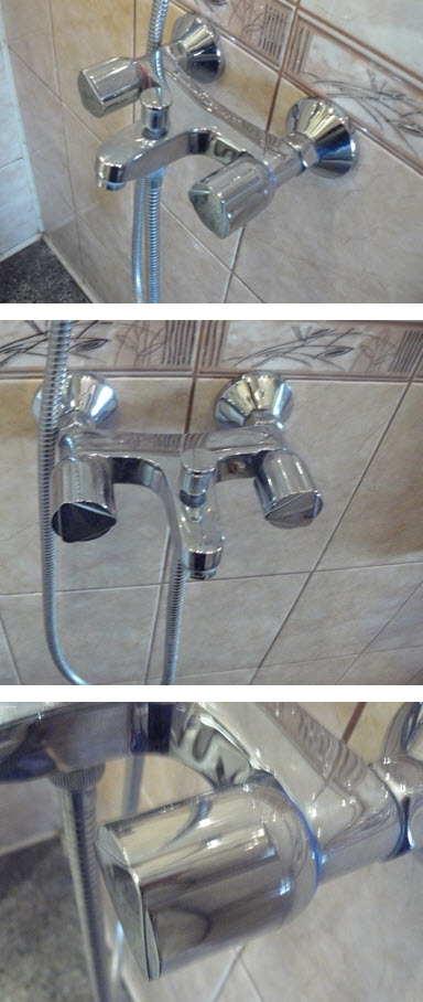

В къщи имам монтиран смесител за вода, които ми създава проблеми.
Търся помощ за да махна ръкохватката, с цел да достигна до главата на смесителя. Проблема ми е, че не знам как да махна ръкохватката - развива ли се, издърпва ли се - изобщо не ми е ясно как да започна... ?!?
Прилагам и снимка на създаващата ми проблеми ръкохватка.

Има различни варианти, тази най-вероятно се издърпва.
Виж и тези триъгълници да не са капачки, които се махат.
Пробвай с по-голяма сила и ще се разбере.
Gnus - специалист
Не мога да видя дали триъгълното парче излиза напред. Ако излиза, може отдолу да има болт. Но ако ръкохватката е монолитна, трябва да дърпаш.
ZMeyGorianin - майстор
С нож или отверка махни капачката отпред на ръкохватката. Отдолу има болт.
Andri01 - майстор
Мисля ,че с издърпване ще стане. Стержена е пластмаса, с прорез и две зъбчета,държащи ръкохватката. Главата е също от пластмаса.
Благодаря за дадените до тук съвети.
Ръкохватката е монолитна, т.е., няма къде да се подпъхне нито нож, камо ли пък отвертка.
Значи оснава да пробвам с дърпане.

Ама ти още ли не си дръпнал. Първо пробвай, после рапортувай. :lol:
Действието по отстраняване на ръкохватката с дърпане все още не е пробвано.
Чакам съпругата да ме подбере сериозно, че да го направя.
Засега ми е по-лесно да изчакам...
Gnus - специалист
Така, така. Като не ти дава зор жената, не си го давай сам.
Но ако имаш някакъв спрей, може да пъхнеш сламката и да понапръскаш.
След няколко години изчакване рапортувам:
Ръкохватката се хваща здраво и се издърпва силно и рязко, при което излиза от местото си и остава в ръката.
