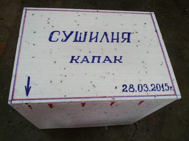

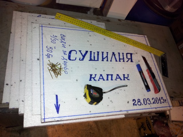

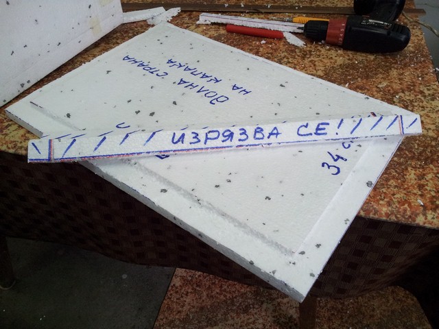

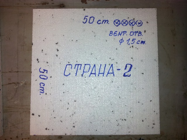

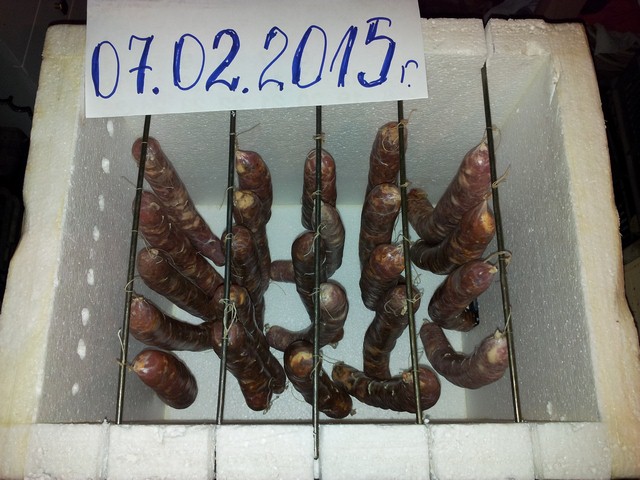

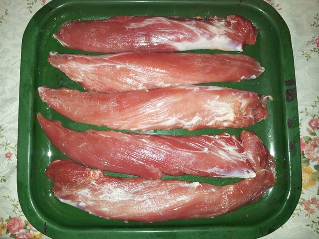

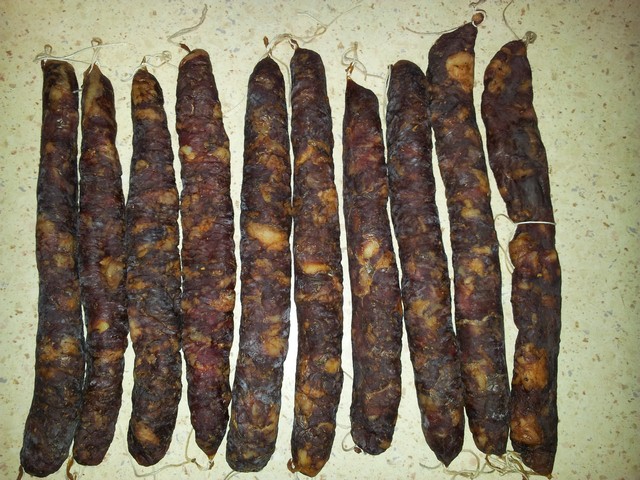

През зимните месеци е приятно да седне човек на червено винце и хубаво мезе.Аз си направих сушилня за домашно приготвени вкусотии:кълцана луканка с праз,суджук,пастърма от свинска рибичка,сушена (веяна) риба(скумрия),сушена после пушена сланина,варени,веяни и после опушени ребра .

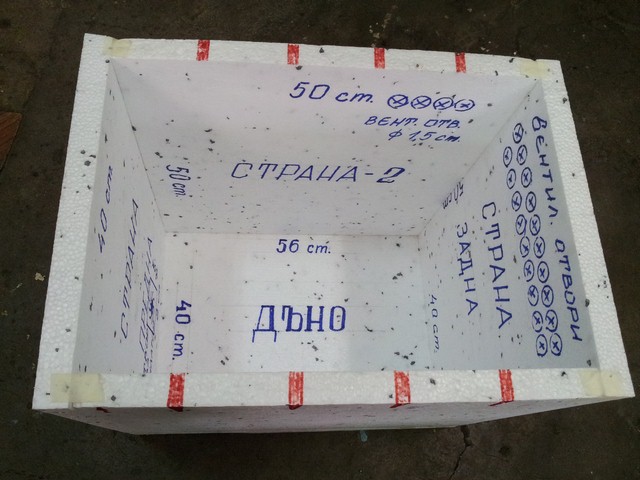

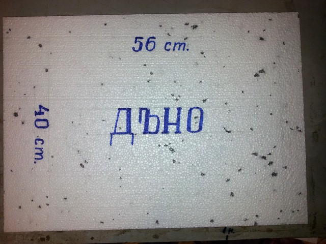

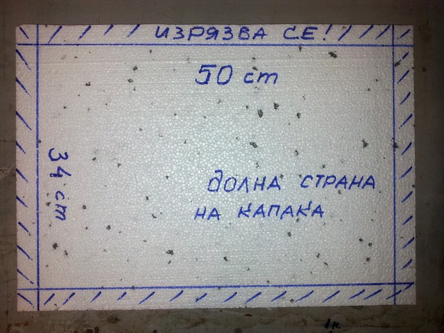

Понеже интереса от мой близки и познати нарасна,реших да постна тази тема ,като дам списък с материалите и размерите ,за да може всеки ,който изяви желание да се поглези с домашно приготвени мезета ,да си направи вкъщи това улеснение. Сушенето става бързо(за около седмица в зависимост от предпочитанието за твърдост)
За да стане по-ясно ,ще кача снимки,на които се постарах всичко да е разбираемо. Ако възникне нещо неясно,то може да задавате въпроси.

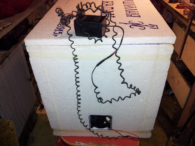

В допълнение,обяснявам ,че за вентилация се ползва вентилатор от компютърно захранване (употребяван) и адаптор за захранването му на 12 волта.
Уверявам ви,че веднъж опитали ,няма да можете да се спрете да си приготвяте вкъщи деликатеси.
Мога да дам и рецепти ,ако се появи интерес.

pipilica - майстор
Хе Хе, не виждаш ли че те бъзика, искал бил мостра от луканка.
Я верно сподели малко рецепти.
А тоя вентилатор колко време дуа ветър, дай и малко подробности къде стои машината, колко време на ден работи перката и други подобни.
kolev_k - специалист
Благодарим че даде нагледни съвети как да си сглобим кутия от стиропор :-D Такава кутия се прави от фибран и се лепи се с Ц200.За 1-ви път виждам да се дупчи стиропор с дрелка :lol:А капака вместо да се чанчиш да го режеш,залепи 2 плоскости-едната с външния размер,другата с вътрешния.
