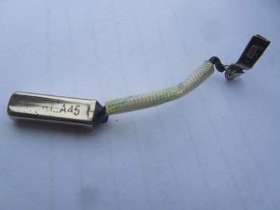

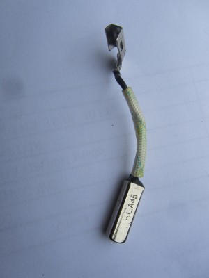

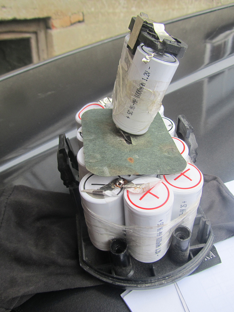

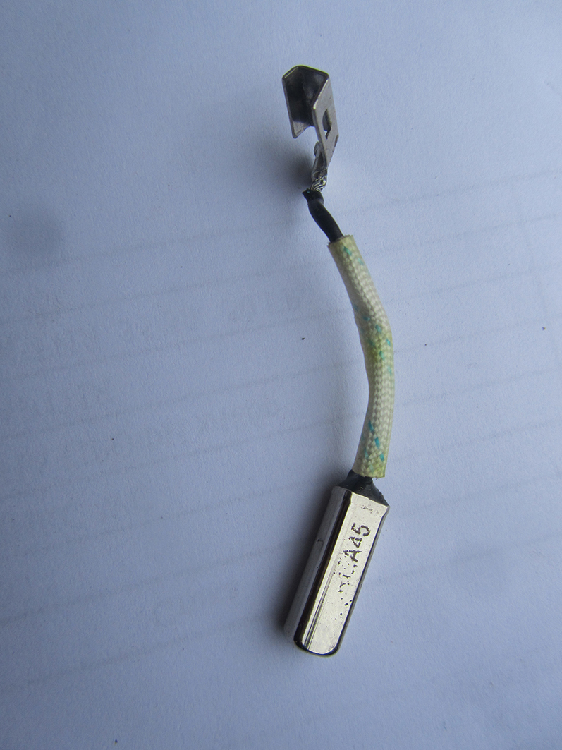

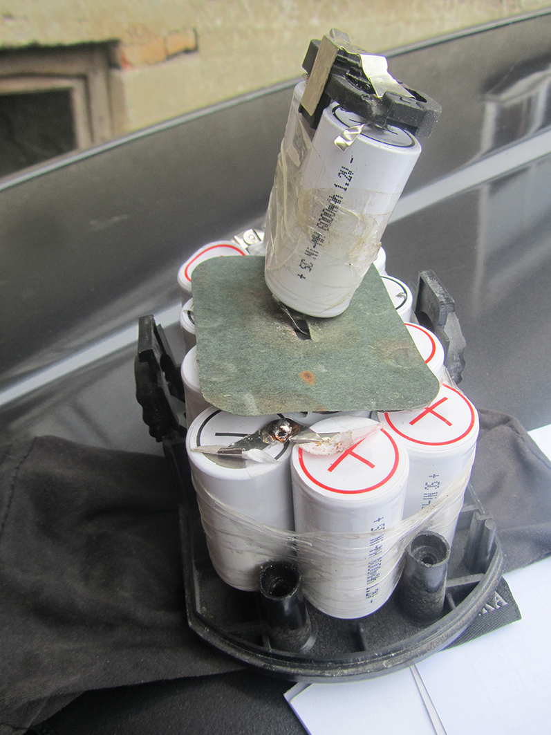

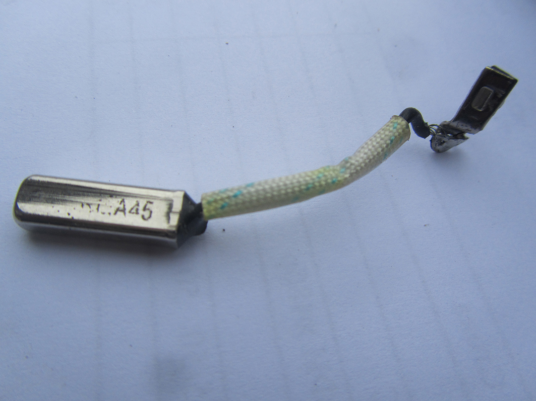

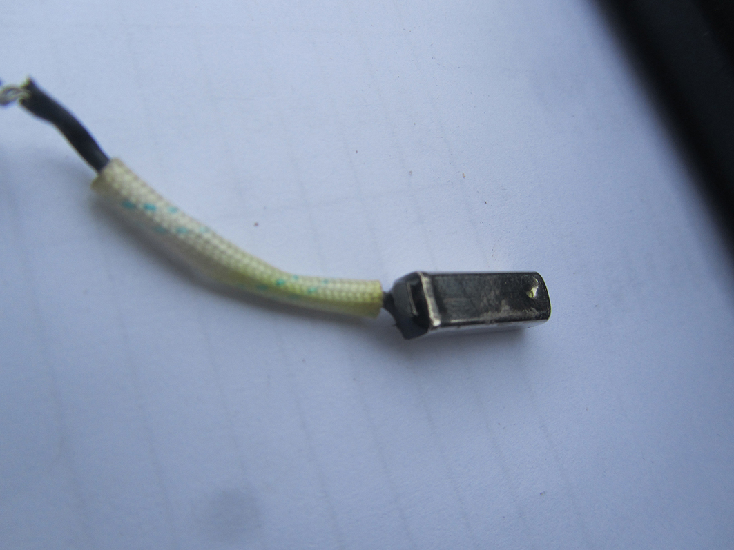

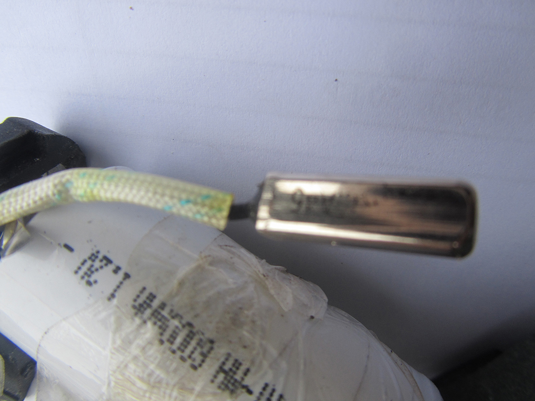

Смених си елементите на батерията на винтоверта и при сглабянето скъсах лошо един елемент. Водих го на доктор и той ми обясни, че този елемент мери температурата на акумулаторните елементи на батерията (слага се между 2 съседни) и при превишаване на определена спира зареждането, докато спадне. Лошото е, че скъсването е много близо до тялото и няма как да се запои. Попаднах на подобен винтоверт за части в продавалника и исках да го купя, но продавача се оказа съфорумец от предния ми форум и ми го подари. Но 12 волта, а моя е 18. Оказа се, че там няма този елемент.
Та, въпроса ми е - как се казва тая джаджа (може и на английски), че да я потърся да я купя?

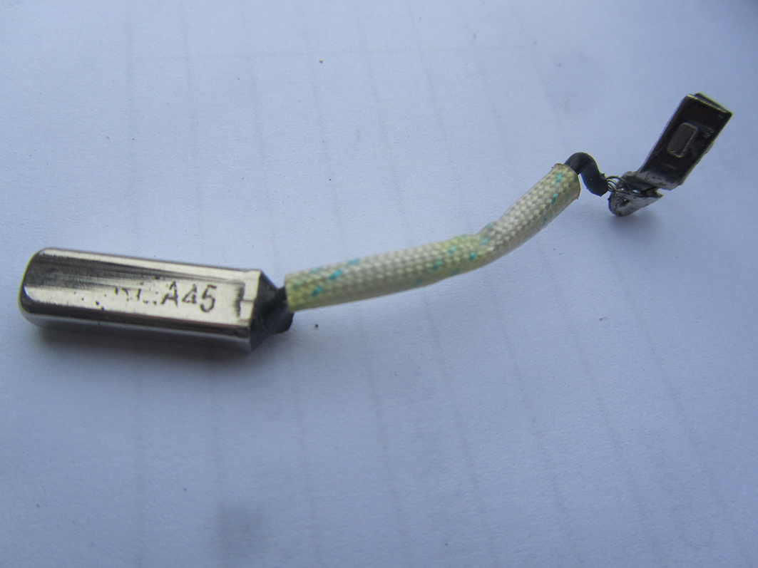

Точно "такъв" -не съм виждал ,но за датчика на температурата -"battery temperature sensor"
https://www.google.bg/search?q=thermist ... or&imgdii=_
bulhomes2 - майстор
Благодарско :prayer: Показваше само сензори, но като му добавих и "switch" и се получи - http://cnjyjm.en.alibaba.com/product/25 ... utoff.html
Тук не става... трябва 1000 да си купя. Продължавам да търся...
Последна промяна от bulhomes2 на нед мар 22, 2015 8:39 am, променено общо 1 път.
LazarGanev - "Велик майстор"
Цифрите вероятно означават градуси, затова май е по-добре да вземеш с по-малка цифра, например 40
bulhomes2 - майстор
Промених си поста, че намерих баш нужния, сега остава да намеря къде се продава...
Добра информация за следващите търсещи от производителя - http://www.jingmichina.com/
