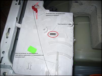

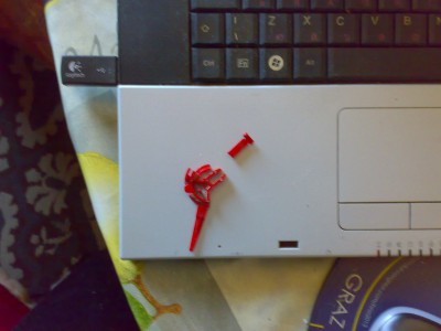

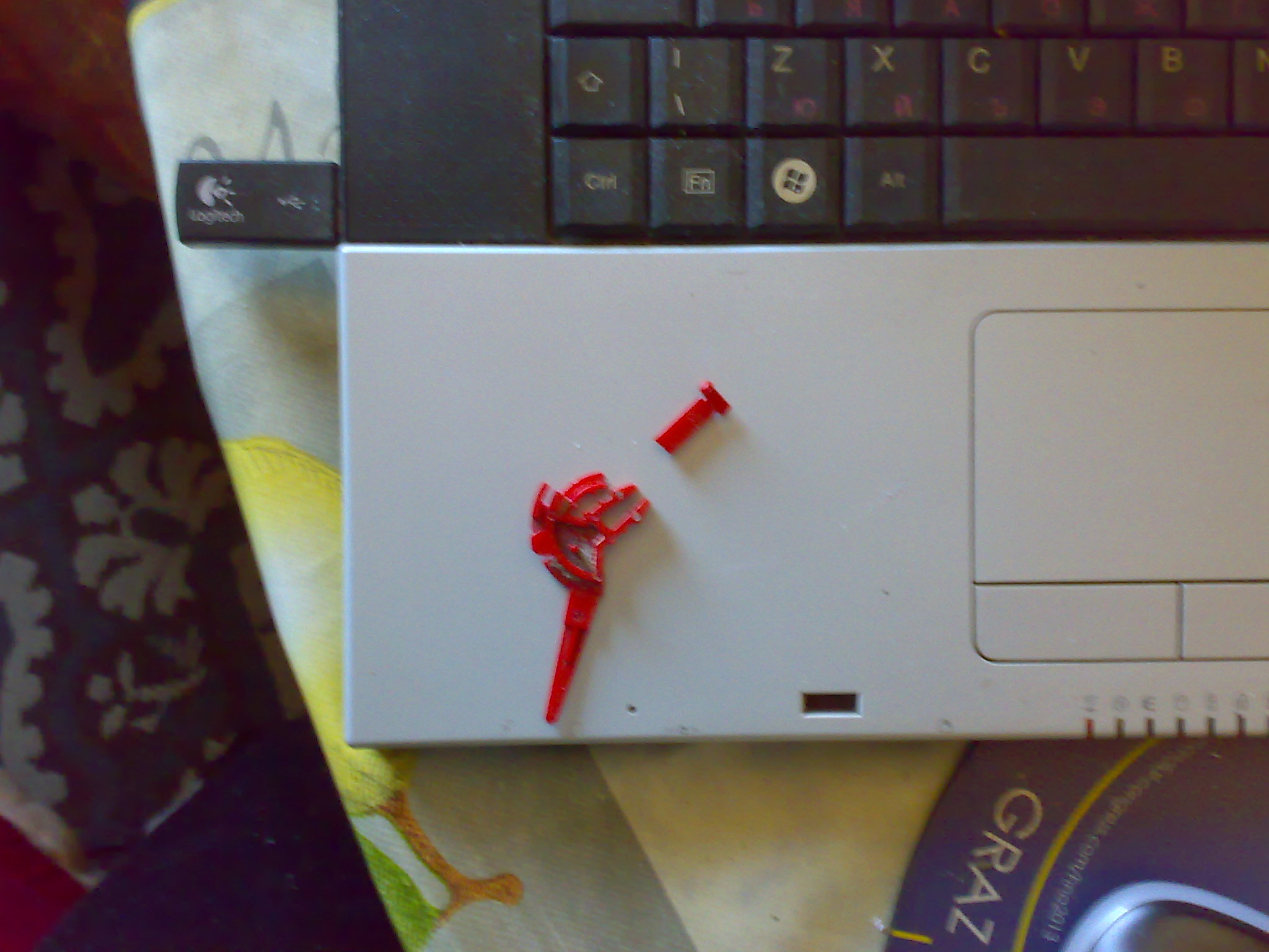

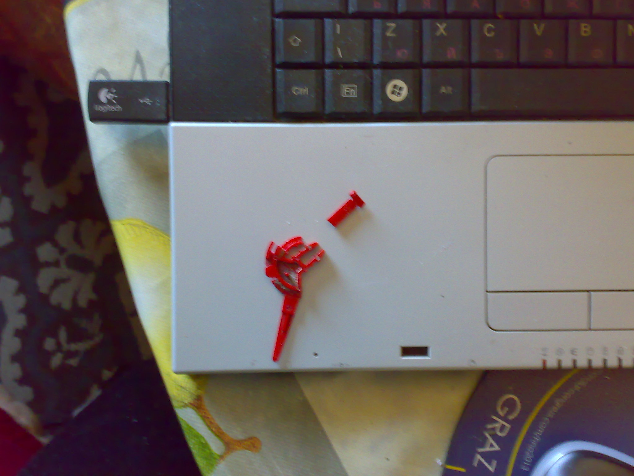

Здравейте, пералнята е Whirlpool FL5085. Наложи се да сменя лагерите, че като центрогугира все едно излита СУ35 :-D . Обаче при демонтажа на горния капак счупих едно лостче, което мисля дозира водата в кутията за прах и омекотител. Обиколих няколко магазина и сервизи в Стара Загора но ме отразяваха с отговора, че не могат да ми го доставят. Прерових мануала и му намерих номера- 4812 321 38013 Lever , Nozzle. Имате ли идея от къде аджеба да си намеря новинко, пробвах с лепене- не се получи, усилието на пружинката го чупи пак :sad: . Ето снимка на джаджата:

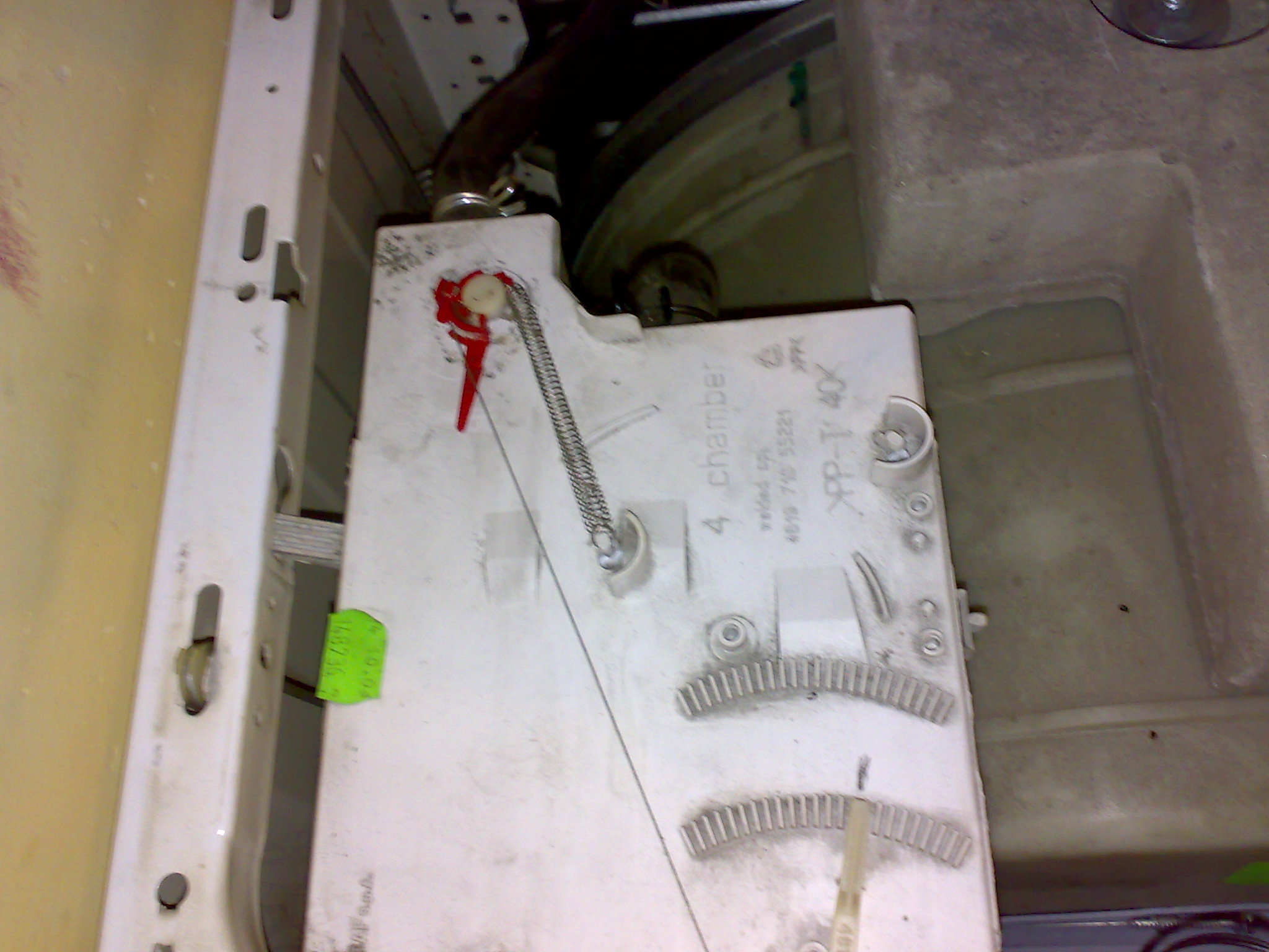

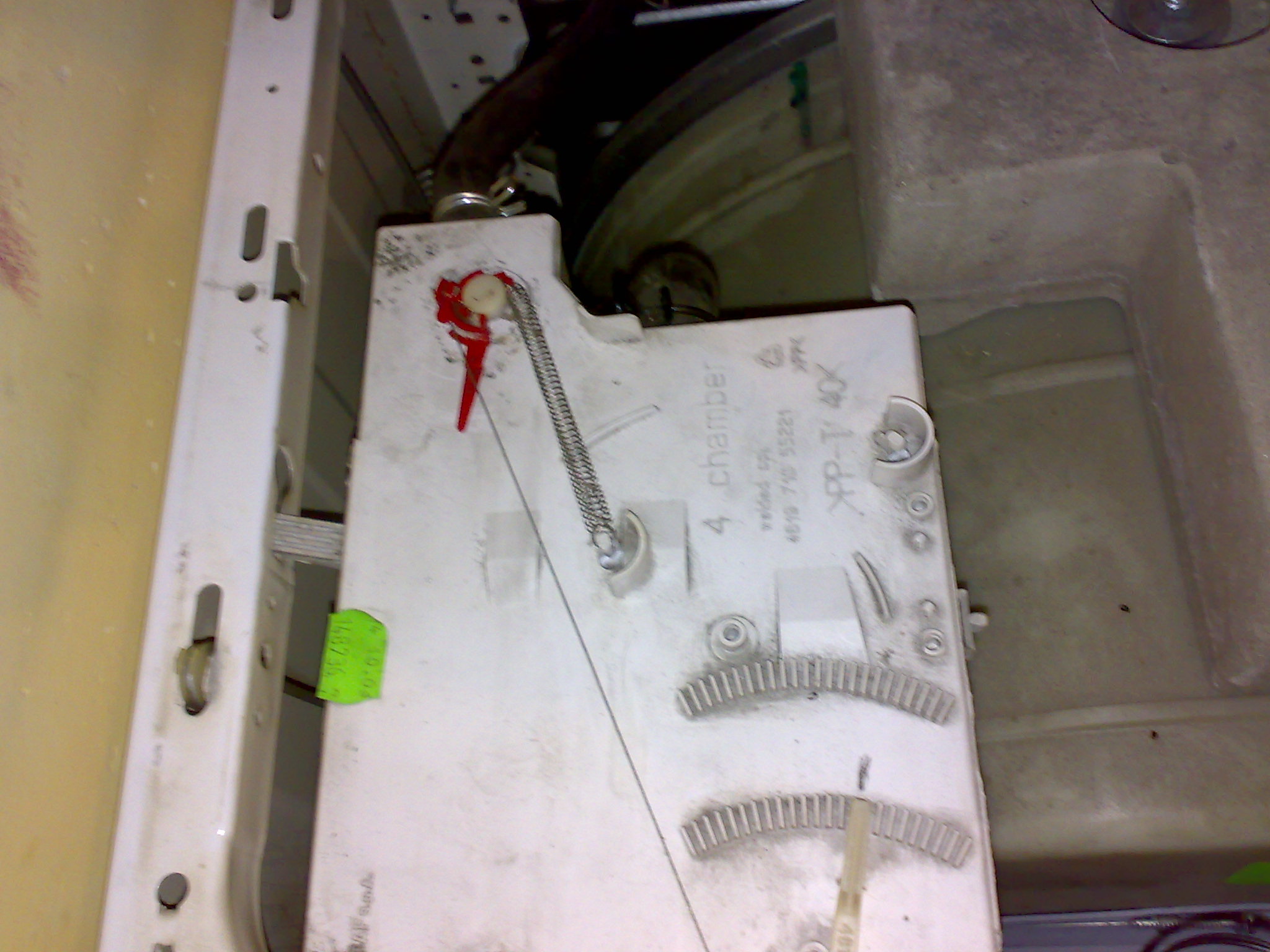

Ето и снимка на мястото където се монтира( снимката е от нет-а, колегата от сетком и той със същия проблем).

Побългарих системата :-D , за сега работи безупречно. На това счупеното лостче се закача пружинката, поиздялах в самия край на счупеното каналчета и наместих пружинката на новото място. Час и половина седях седнал пред пералнята докато изкара цялата програма, все едно бях на ракиджийския казан :-D , работи безупречно, жената доволна и задоволена :-D Рапорт даден :supz:
