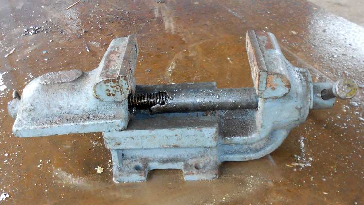

Имам възможност да взема изгодно едно развалено менгеме -12.5 кг.
Липсва онази част с женската резба на червяка, която придърпва подвижната половина на менгемето.
Възможно ли е да се направи нещо?

Възможно е. Щом е изгодно- вземи го. После носиш винта и гайката на стругар, за да измери дължина, диаметър, стъпка и модул на резбата (тя най- вероятно е квадратна).
