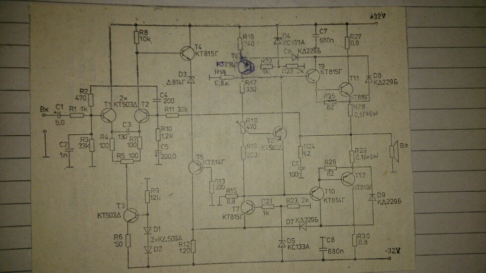

Здравейте, избрал съм си едно много приятно транзисторно усилвателче със доста добри показатели чийто захранване трябва да е друполярно +/-32V. Усилвателя е 70W. пише че захранването може да е нестабилизирано но трябва да е 32V. вкъщи имам трансформатор 35-0-35V който след изправянето и филтрирането ще даде около 40V което е с 8V повече от нужното. схемата която ми е нужна е стабилизатор за двуполярно напрежение (+/-32V 70W) за да вкарам напрежението в нормата. не е нужно да е сложно,може и без разни защити и допълнителни схеми само да стабилно и да понижава напрежението до 32V.

прикачвам и снимка на усилвателя защото забелязах че някои от елементите не е дадено каква стойност са. например кондензатора между двата емитера на диференциалния усилвател пише 130. ама 130 какво? uF nF pF? ще помоля някои който повече ги разбира усилвателите да ми разясни необозначените стойности ::)

Щом не пише колко е тогава какво може да е освен пико фаради?
Това дето го мислиш със стабилизатора няма да стане.
И напрежението след изправяне и филтриране няма да е +/- 40V а близо +/-50V.
Намери си друг трансформатор - примерно 24-0-24.

Абе всъщност май точно C4 e пико-.
За резисторите- омове, кондензаторите uF ( микроF). А пък за захранването... се сещам, че има колеги във форума, които ще помогнат.
Гледам, че дименсиите на електролитните са с десетична запетая, а C4 няма. Да не би да има някакво правило, нечувано от мен, че ако е с десетична запетая да е микро- , а ако е без да е пико- ?

мене не ми е за мощност.просто искам да е транзисторна. да се позанимавам малко а не да налепа наведнъж 4-5 елрмента и да съм готов. а и в обясненивто на схемата пише че НЛИ са много ниски така че ще и дам шанс. за стойностите благодаря. и аз си мислех че са пико ама гледам един полярен там без означение и си викам сега микро ли е пико ли е :Д. за захранването няма ли как да го стабилизирам на 32V. дори и обикновено изпълнение с ценер диод и 2N3055/MJ2955 би трябвало да стане. знам че границата Uвх/Uизх ми е тънка ама ако е много прецизно би трябвало да ме докара близко. чакам мнение защото със стабилизирано захранване определено си има някои предимства които не са за изпускане... стабилност, малък шум в колоните когато удилвателя е на standby и тн.

Няма смисъл.
Ако искаш транзисторна схема, си направи такава, която звучи наистина добре. Например от сериите Zen от тук:
https://www.passdiy.com/project/amplifiers

thebugger написа:е :Д. за захранването няма ли как да го стабилизирам на 32V. дори и обикновено изпълнение с ценер диод и 2N3055/MJ2955 би трябвало да стане. знам че границата Uвх/Uизх ми е тънка ама ако е много прецизно би трябвало да ме докара близко. чакам мнение защото със стабилизирано захранване определено си има някои предимства които не са за изпускане... стабилност, малък шум в колоните когато удилвателя е на standby и тн.До сега не съм виждал стабилизатор в усилвател,
и аз навремето мислих като теб но се оказа,че радиаторите за стабилизатора ще са много големи
така,че нов траф-някъде се моташе точния траф у нас
