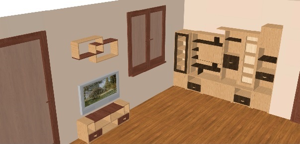

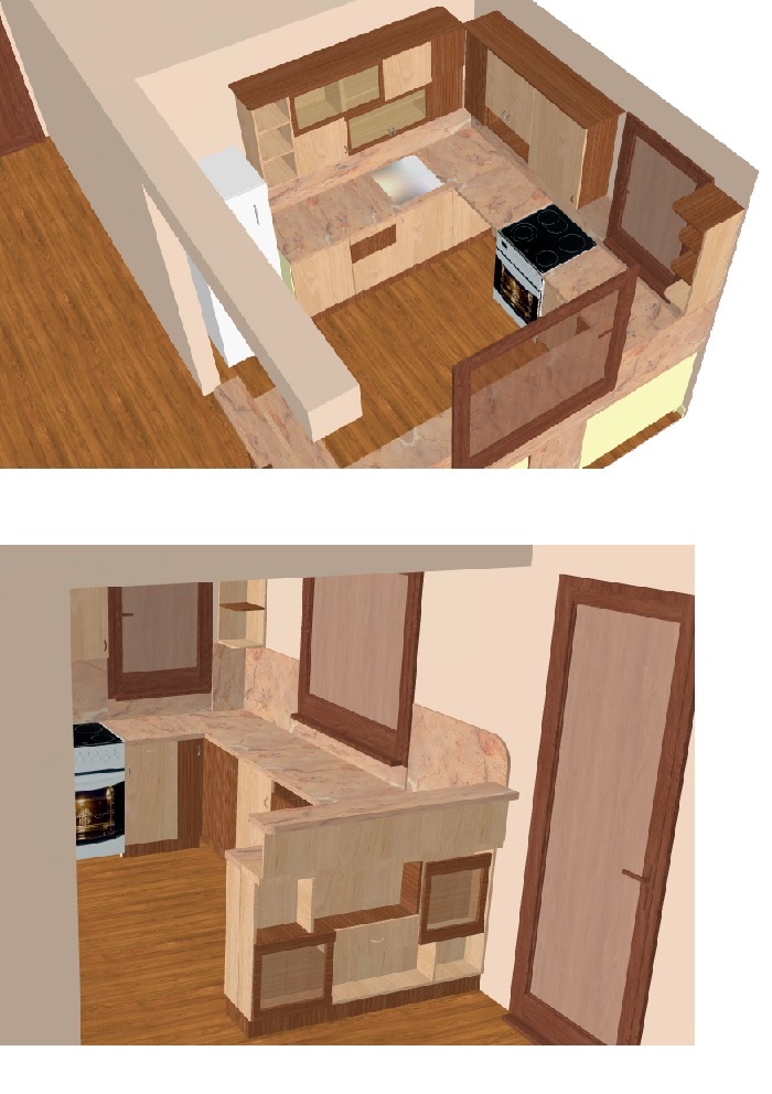

Реших да си направя мебелите в кухнята и хола, които хич не са малко. Кухнята е П- , че даже и О-образна ( ще е полупреградена от едно барче). Досега съм си правил спалня, 2 -3 етажерки и холна масичка, но сега са доста повече работи. Благодарение на колегата colyo, проектирам с PRO100 – супер user friendly програмка, с много възможности (като за аматьор). Сега сме на финала, преди да поръчам разкроя, има някои чуденки за цветове, но не и за форми. В хола са етажерка, ТВ-шкаф и секция.
И кухнята:
Направил съм си разбивки на панелите по модули и ще видим как ще дойде разкроя в Оптимик.

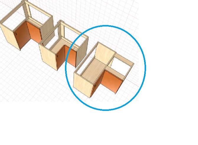

8. Имам 2 ъглови шкафа долен ред и 1 горен. Понеже няма комини и отдушници по ъглите, шкафовете са доста дълбоки и нефункционални, но така или иначе място има. Мисля да са по тази схема , надявам се да е удачна.
Имам 2 въпроса
8.1. Как се прави Г-образното им дъно – във фирмата ми го режат като правоъгълник и после сам си режа и кантирам вътрешния ъгъл? Виждам, че има и вариант да е от 2 части, но нещо не ми се нрави. Проблемно ще е дъното на горния шкаф, тъй като се вижда най-много.
8.2. Ще ползвам панти 175/135 град за чупещи врати. На единия ъглов шкаф тази двойна врата е висока 79см и широка 50 + 40см. Това е доста голяма маса и при отворено положение ще е особено критично. Чудя се дали ще издържат пантите? Мога да подсиля страницата с още едно парче ПДЧ или пък да ползвам 3 панти…

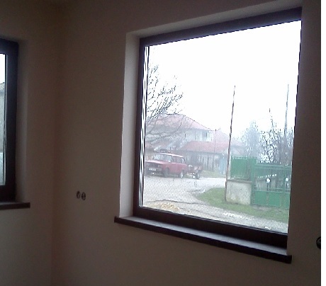

9. Гърба ще е на Водего, съшия като плота и се питам как се прави по вътрешните вертикални ъгли – не ми се слагат някакви лайсни. Също така имам и прозорци, които са допълнително усложнение –
мисля си , че ще е по-добре гърба да се „обръща” и към прозорците, т.е. да стига до дограмата. Трябва да го защитя от влага от конденз по дограмата. Това означава да има и външни ъгли от гръб – как се правят? Където няма горни шкафове, гърба ще е кантиран отгоре, може би и около прозорците да стане така, с кантиране на дългата част и поставяне на късо парче, колкото да обърне.

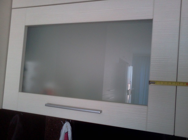

14. Ще имам и няколко вратички със стъкло. AGT и алуминий не ми харесва, остават вариантите с ПДЧ. Те не са много. Хареса ми на shadowman идеята с вътрешното изрязване на отвор, но освен че е опасно, не ми се искат и алуминиеви декорации. Остават варианта с вратичка от 4 части, зарязани под 45град. и кантирани преди сглабяне. Този вариант най ми допада, но искат по 2 лв на срез, което прави 16лв. на вратичка. Остава варианта да е от 4 кантирани правоъгълника.
Как се сглобяват тези детайли – дюбели и лепилце предполагам. Може и нут да им направя (3лв. на врата), за да е вкопано стъклото.
15. Едната стъклена вратичка на холната секция ще е висока 136см и широка 43см. Рамката от ПДЧ ще е 8см, кантирано отвсякъде с 2мм кант. При тази дължина да не вземе да изметне, откъм пантите ще сложа 3, но откъм дръжката? Отделно нута да не влоши здравината? Макар че ако го има може да натъпча отвътре силикон да станат едно цяло рамка и стъкло.

8. Схемата е удачна, но най горните царги бих ги монтирал хоризонтално, крайната става на Г . Пробиваш ги и захващаш плота с винтове през тях. Иначе се намаля отвора на шкафа, тая царга трябва да е поне 80мм широка.
8.1 Трудно ще кантираш пвц канта на ръка, трябва с хелмитекс. Варианта с две части съм го правил, ако свръзката е по фладера , снадката (с дибли и лепило) не се вижда дори и на горния шкаф, дъното му е на 1,50м от пода, ще трябва да се наведеш доста за да го различиш.
8.2 Използвай три комплекта панти. Комбайна и 135 градусовата.
9 По ъглите трябва да е отвесирано всичко, отделно ако е крива стената или самия гръб се подлагат кантове или фазер под гърба (особено на външен ъгъл ) и се лепи със силикон между тях. Не ги ли изправиш фугата става неравна, по праищата прилепва а по средата зяпва и няма да се разминеш без декоративни лайстни. viewtopic.php?f=7&t=44188&hilit=+%D0%BE%D0%B1%D0%BB%D0%B8%D1%87%D0%B0%D0%BD%D0%B5+%D0%BA%D0%BE%D0%BC%D0%B8%D0%BD

8. Е тука вече зависи кой ще ти реже и кантира детайлите, аз ги правя от едно парче верно играчка е но става по-добре.
8.1 Ако във фирмата не искат или не могат да ти го отрежат и кантират дъното от едно парче по-добре го направи от две прчета.
8.2. Ако купиш качествени панти няма проблем с тия размери на вратите да са само две панти, ако искаш да подсилиш нещо може да сложиш дибла с лепило в страницата където ще са винтовете на основата на пантата и в диблата да завиеш винта като преди това ще направиш отвор 3 мм и ще туриш винт 4х20.
9. Тук ще видиш малко зор, мен ако питаш не слагай до дограмата.

14. Закарай си вратичките на фреза да ти направят отвор за стъклото с канал и го залепи със силикон не се занимавай с глупости на части.
15. То измятането зависи от качеството на ПДЧ-то не от пантите. Пак я направи от цяло парче с канал за стъклото.

8.1. На ръка съм кантирал няколко мебелчета у нас ( с кант 0.5 и хелми) и стана задоволително добре.Това не ме плаши. Но ще помисля за разделяне на 2 части, тъй като ще имам трудности да отрежа прав вътрешен ъгъл. Донякъде с ръчния циркуляр, ами после. Освен със зегето по-отдалече и после дошкурване. Но се заобля ръба малко или много.
Ако е от 2 части ме притеснява да не се разминават, ако нещо не се уцелят дупките на дюбелите. Колко дюбела да сложа и колко дълги?
8.2. Може би ще сложа 3 чифта панти.
9. Zedycus, ще изчета темата за обличане на ъгъл. При мен от подпрозоречния плот, до края на гърба (т.е. това което ще се обръща) са около 30см и се надявам да не лъснат много кривини на това малко разстояние.
Pipilica, смятам че ще стои незавършено, ако не стига до дограмата.

14. Да но вече са поръчани отделните части, сега ако може акъл при положение, че са 84мм широки ивиците за вратички, колко и какви дюбели да набутам на сглобка. Аз си мисля за 2...

Тва 14. се отнася за стъклените вратички ли?
По-добре и по-здраво ще стане с дибли с лепило. Ако нямаш канал за стъклото на летвите като ги сглобиш и пробиеш за панти туряш един тънък червей силикон и лепкаш стъклото отгоре, добре ще е ако стъклото е с 40-50 мм по-голямо
от отвора. Излишния силикон го изрязваш като изсъхне щото ако речеш да го бършеш веднага ще омажеш нещата и няма махане.

Pipilica, няма да фрезовам канали и мислех с пластмасови скоби да хвана стъклото, но по твоя съвет, то допълнително ще усилва рамката ( подобно на стъклопакета в дограмите). Какъв да е силикона- неутрален?
