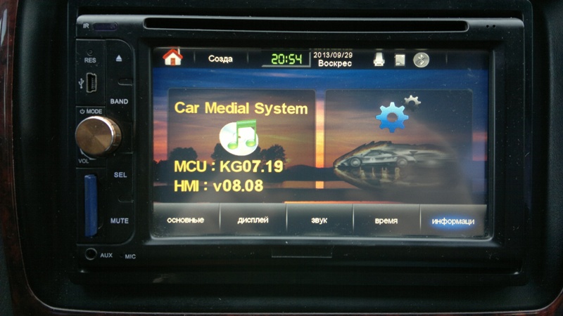

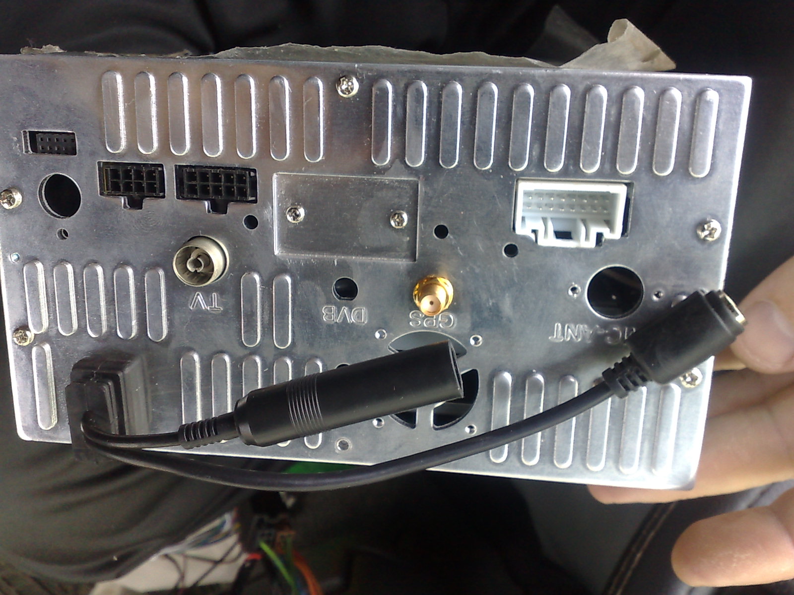

Имам в колата монтирано едно китайско предполагам 2 дин Модела е добър - gps, dvd, радио, блутут, НО няма естественно цифрова телевизия .Всико си му работи добре , но откакто цифровизираха телефизията увиснах ........-прикачам снимки на модела отпред, както и задната страна с липсващите букси

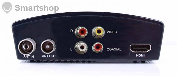

Купих си едно декодерче, като го свържа с HDMI кабел работи перфектно към домашният телевизор -във Варна хваща перфектно 11 канала .
Направих един коаксиален кабел с мъжка и женаска букса - страната с женската букса включвам в декодера , страната с мъжката букса включвам в телевизора във антениятт вход -пускам търсене не успява да маери нищо !!!С HDMI кабела работи перфектно с коаксиалния не иска зашо така ????Телевизора но които пробвам е ЛСД филипс без цифров тунер - подобно на китайското 2 дин в колата
Декодерчето е много добро , има заахранване на 12 волта и искам да го монтирам в колата , но не става и не става........

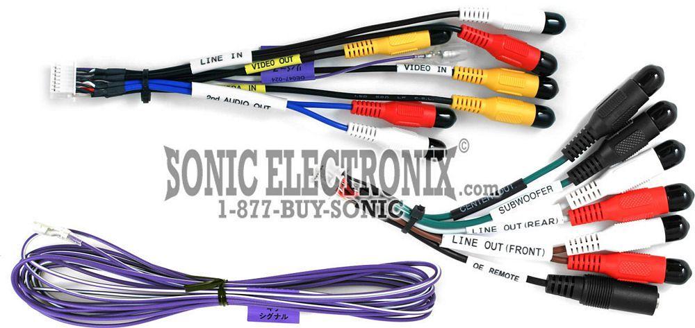

Проблема е че на 2 дин единственият вход който имам е антениият (вижда се от снимките 3 снимка).Би трябвало да имам и една букса с много чинчове за аудио и видео , камери и т.н. но при мен така липсва - така взех колата с монтирана мултимедия , но тази букса този които я е монтирал предполагам не му е трябвала и не я е сложил .-предполагам буксата е нещо подобно на картини 9 и 10 ( те са смъкнати от нета- аз ги нямам тези букси , но предполагам точно те ми трябват )
Имам 3 въпроса :
1,Без въпросната букса мога ли по някакъв начин да свържа този декодер към мултимедията в колата и да настроя телевизорчето така че да работи ?С някакви кабели , преходници или т.н.От какво към какво ?
2,От къде мога да си нямера такава букса с много чинчове и да го свържа по нормалният "цивилизован" начин с кабли е с чинчове -предполагам тогава и качеството ще е много по-добро
3,Ако не успея да намеря отговор на орвите 2 въпроса възможно ли е накой "жичкаджия " във Варна да отвори тази млтимедия и да ми запой само тези чинчове който са ми нъжни направо от платката за да мога да ги свържа ???(ако имате някой в предвид пишете ако желаете на лично съобщение телефони или други за връзка)

s_toshkov написа:
Така нищо няма да стане. Декодерчето ти няма модулатор. Това дето пише на декодерчето ANT OUT е същия сигнал от антената. Това дето си направил е същото да праснеш антената направо в мултимедията.
Ще трябва да си намериш такава букса или някъде направо да ти запоят кабели, както сам си се досетил.

Що си мисля че тази е като твоята?
Автомобилна букса преход PANASONIC 16D
Естествено няма да ползваш целия преход а само буксата и на нея ще се запоят необходимите кабели. Сега остава да си намериш описанието на медията и да видиш кой пин за какво е. :)
