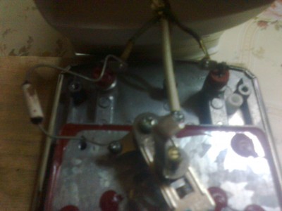

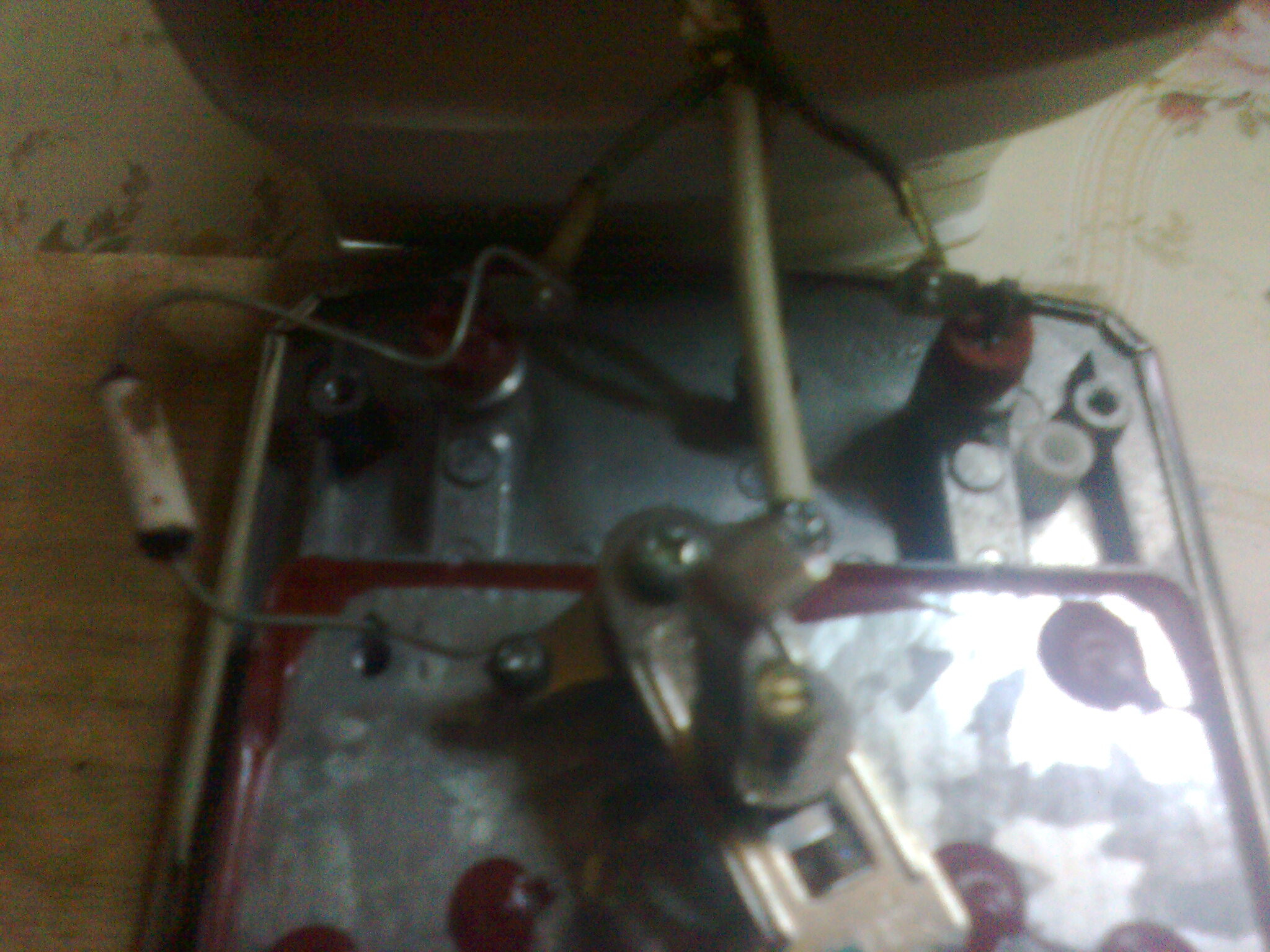

Ако някой знае, да помогне с наименованието на компонента, който вързан между биметалната пластина на терморегулатора и плочата.Това в бяло в левият горен ъгъл.

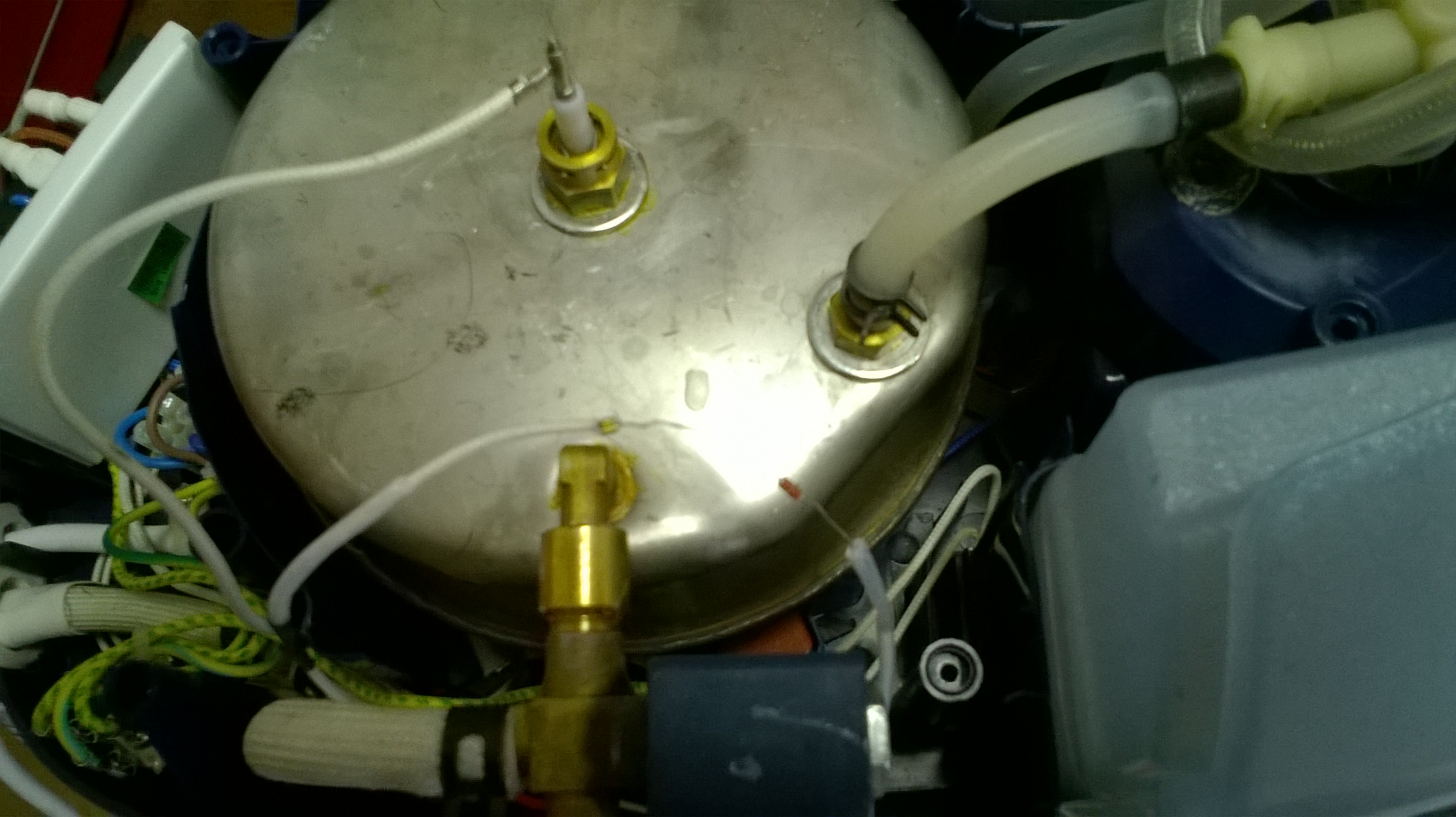

Здравейте,жената ме помоли да и поправя ютията-ютия с парогенератор модел kashmir 280 juro pro.
Ще съм ви благодарен за малко помощ.
Проблема е следният:
На самата дръжка на ютията има копче за подаване на пара-електрическо.
Това копче,би трябвало да отваря магнет вентил само когато имаш нужда от пара и го натиснеш.
Обаче и без да е натиснато към ютията върви пара.
Бутона прекъсва веригата-наред си е.
Прави впечатление,че този магнет вентил е постоянно отворен.Даже,когато се включи ютията в контакта,без да се включи от копчето,чувам как вентила сработва и се отваря.Според мен това не е нормално да му е правилният режим,защото винаги трябва да изключваш ютията от щепсела.
Дали е някаква защита от прегряване/налягане/ и умишлено освобождаване на парата и какво може да го задейства дори преди да е загряла?
Има термичен предпазител с незнайни характеристики.
-махнах го от корпуса-резултата е същия.
-изключих го о куплонга-пак нищо не се промени.

При моята Ufesa, пара има винаги, а когато се натисне бутона, се включва помпа и излиза още повече пара. Докато загрява чувам 2 цъкания - едно на термостата и още едно, след което бутонът за пара става активен (предполагам това, на което викаш магнет вентил). Според мен при теб самата помпа не работи и затова нищо не се случва като натискаш бутона.
nilro
- Мнения: 174
При включването на ютията помпата с вкарва вода от водосъдържателя в парогенератора и спира.После пак по малко си вкарва вода.
Мисля,че работи коректно.
Но парата излиза постоянно.
Упътване на български няма и в интернет.

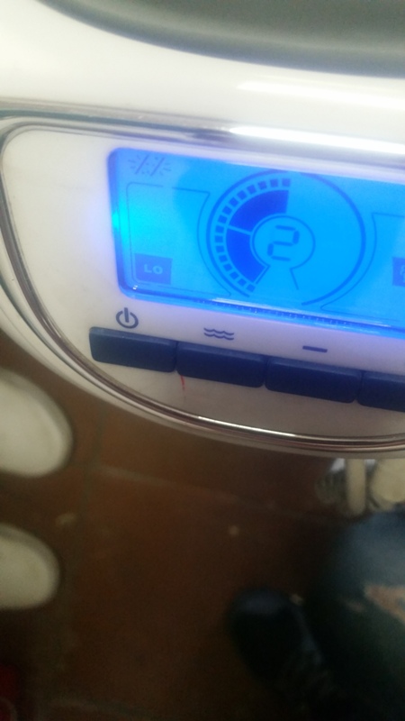

Мига някакъв символ на дисплея в горният ляв ъгъл -[img]

От скромния ми опит от разглобени ютии, "парогенератора" е камера в металната плоча с нагревателите. Щом ютията е загряла и там има вода - съответно има и пара. В разглобените от мен ютии дебита на водата се регулира от ръчен вентил при гравитачно изтичане. Нямаше ел.вентил. Гравитачното изтичане пък не позволява навлизане на вода в камерата когато ютията е права. Т.е. парата спира.
Ако водата се пропуска през ел вентил, то как ще се осъществяват степени на дебита
Може би имаш по-сложно устроена ютия
