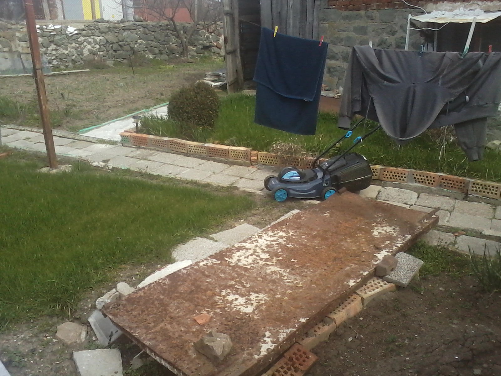

Моя въпрос е пак за шахта за мръсна вода само от банята шахтата е 1м на 1м и дълбочена 60-70см
и сега колко трябва да е дебела но да не тежи все пак много за да може да се маха от време на време.
Забравих да кажа че няма да има нищо да тежи върху капака.

nv952 написа:Тамън се чудих дали утре да пусна нова тема но са ме изпревалили.С тези размери и предназначение, няма ли да ти е по-лесно да си поръчаш метален капак? Или дъсчен, обкован с ламарина? И само да стъпва на бетонен пояс.

[quote="nv952"]то във момента е с дебела ламарина около 3мм 4 мм но изглежда грозно.
ей я на[/quot това като гледам не е 1 на 1.Направи си една хубава рамка от винкели,ламарината я имаш,боичка и си готов.Моята беше досега с бетонен,ама сам човек не може да го вдигне.Сега съм с ламаринен и изглежда прилично.

Попивни ями обикновено се правят с неизвлекаем кофраж. Бетонният капак на шахтата се оставя на 40-50 см дълбочина за да може пространството отгоре да се използва и да не грози. Върху стените на шахтата се слага кофраж с дъно от стари дъски, шперплат и други подобни и все пак да не са изгнили за да задържат бетона. Отстрани даже може да не се слагат дъски - самата почва държи бетона да не се разлива настрани. Арматура задължително! И то не само арматурна мрежа но и арматурни пръти с пети като се слагат на решетка.
За ревизия капак се прави много лесно. В средата на кофража се заковава с 2-3 пирона една голяма пластмасова купа с наклонени стени от магазин за един лев, Гледай дъното да е поне 25-30 сантиметра. В купата се слага едно око от арматурна мрежа и за него се привързва ухо от арматурно желязо. Като се излива бетона на капака се пълни и купата до нивото на капака. Когато се наложи да се чисти в помощта на ухото се вади бетонния капак от купата. Купата се изхвърля и като се изчисти шахтата пак се слага капака. Коничните стени не му позволяват да хлътне вътре.
Не забравяй да монтираш и тръба за отдушник. Може да я изведеш от стената на ямата странично до някоя ограда или там където няма да ти пречи и мирише.
