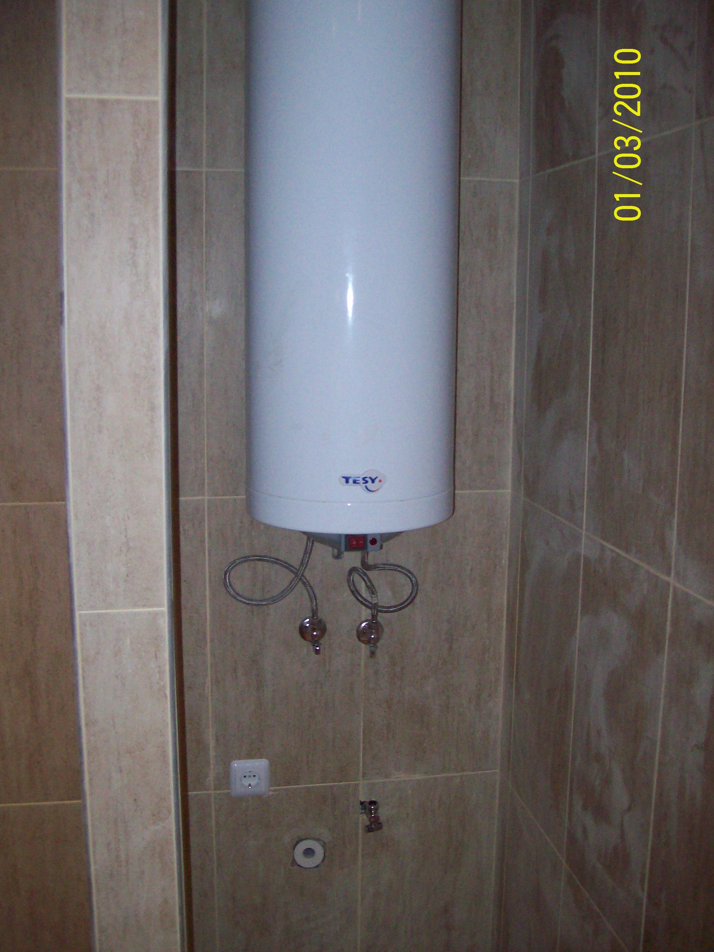

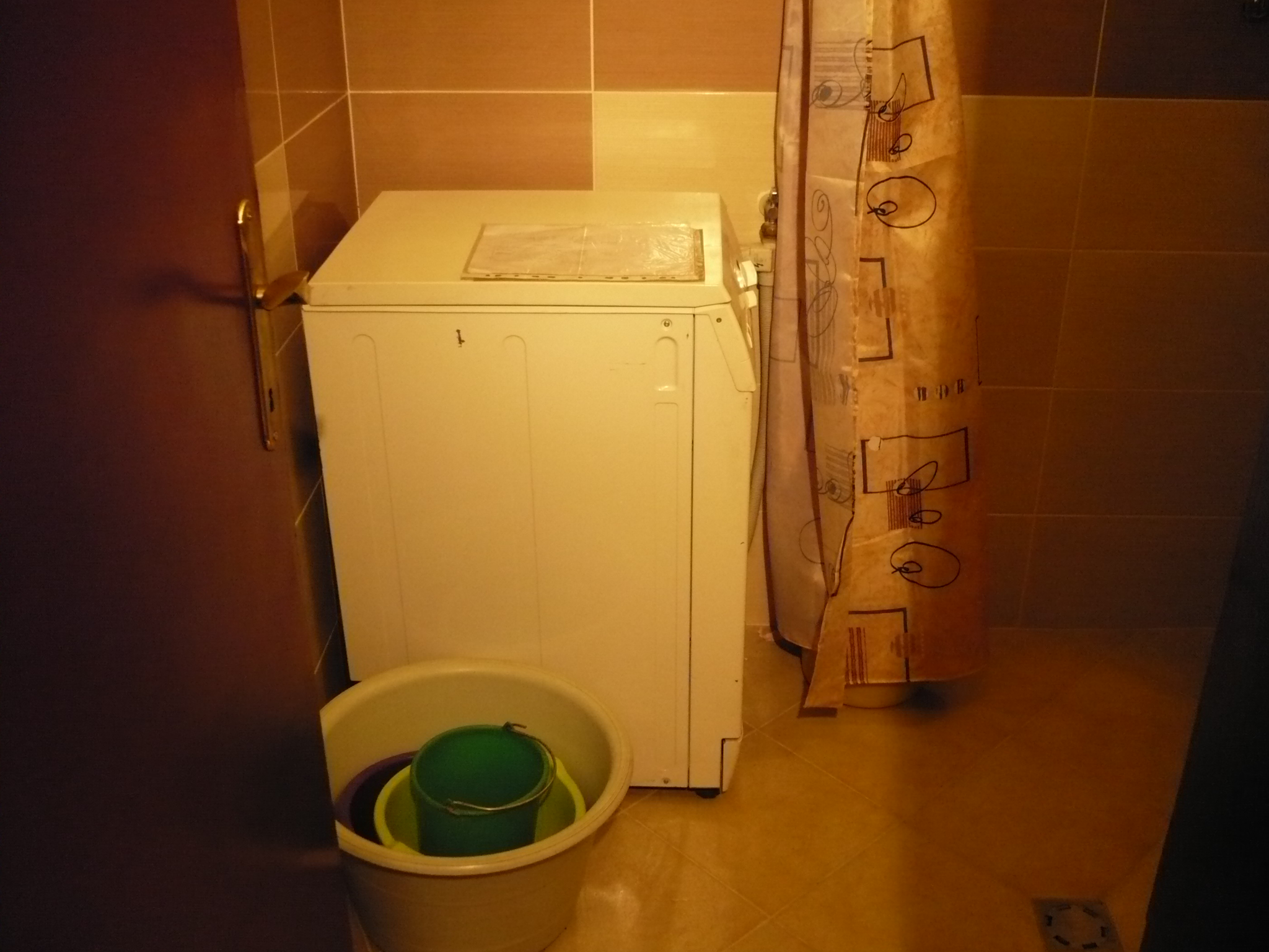

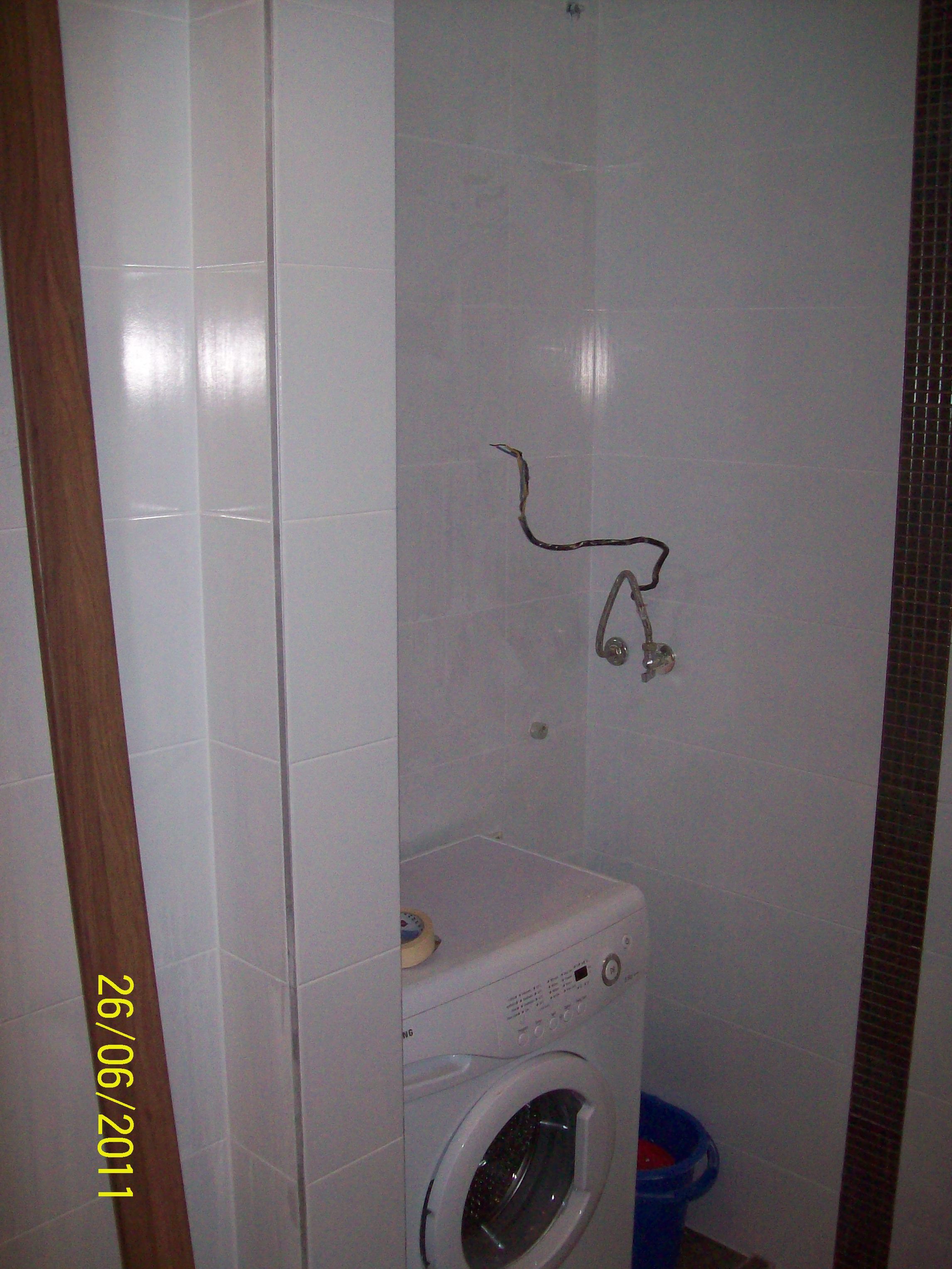

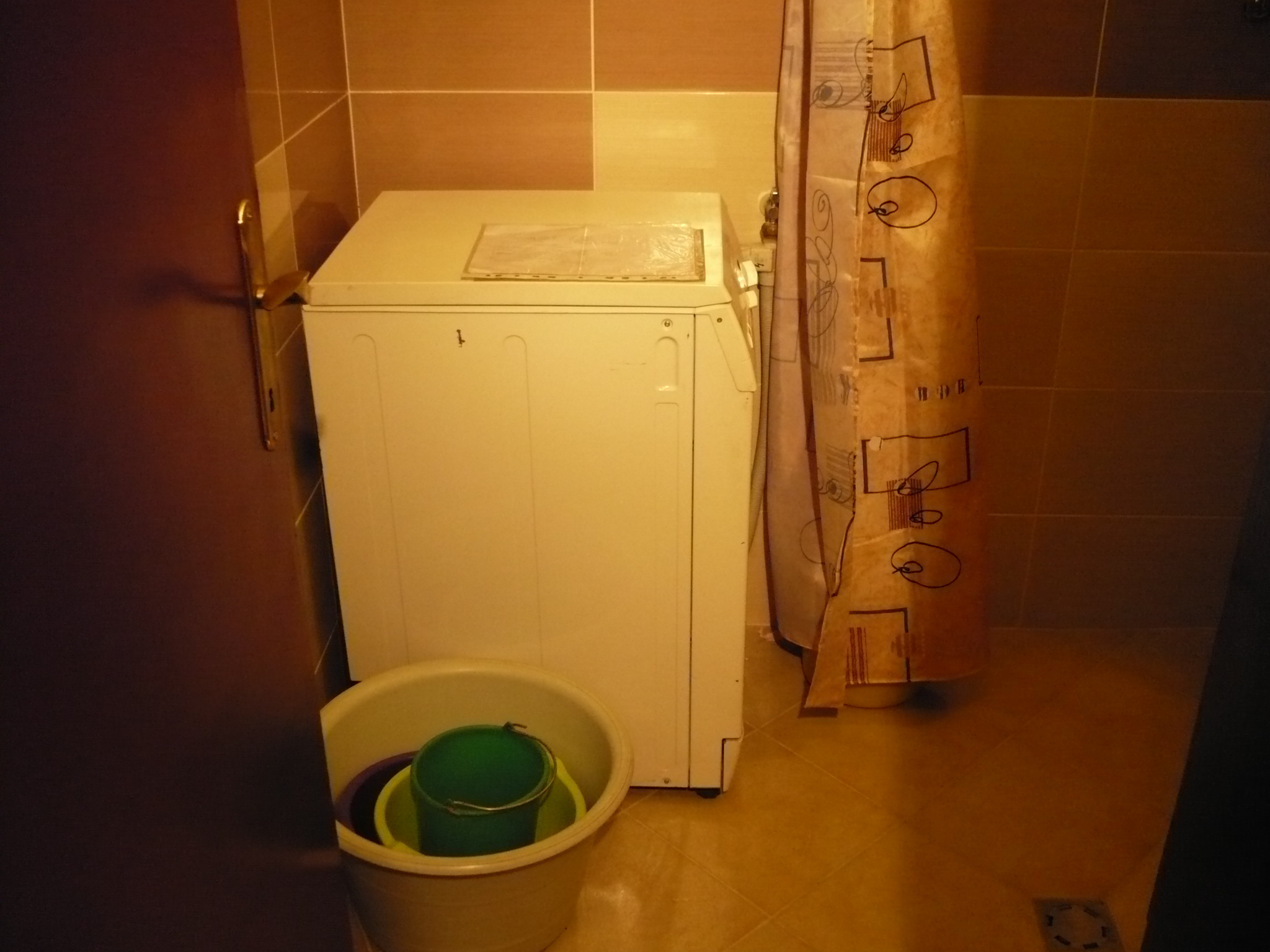

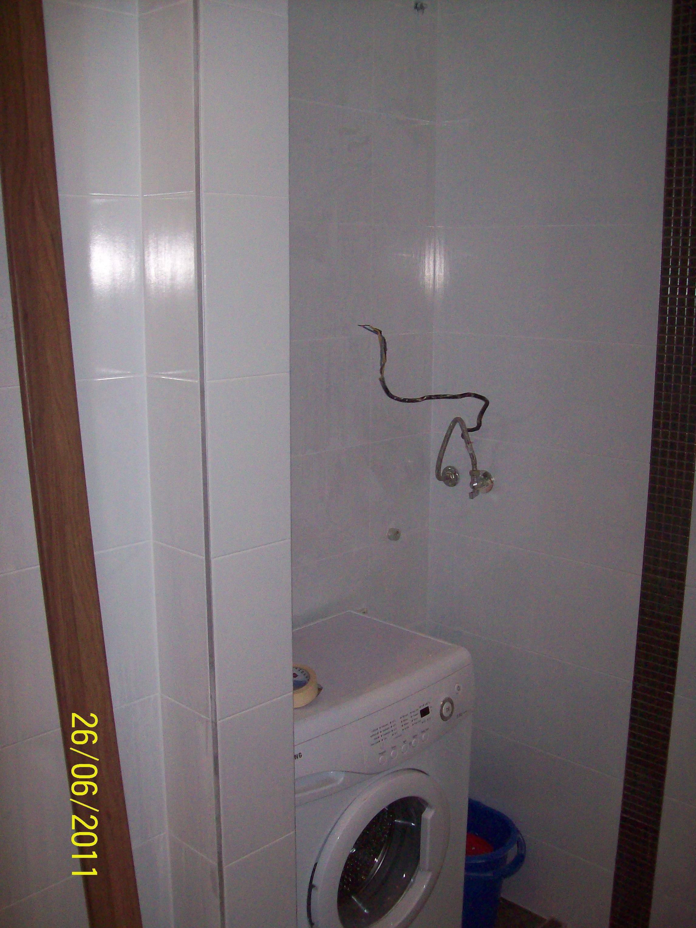

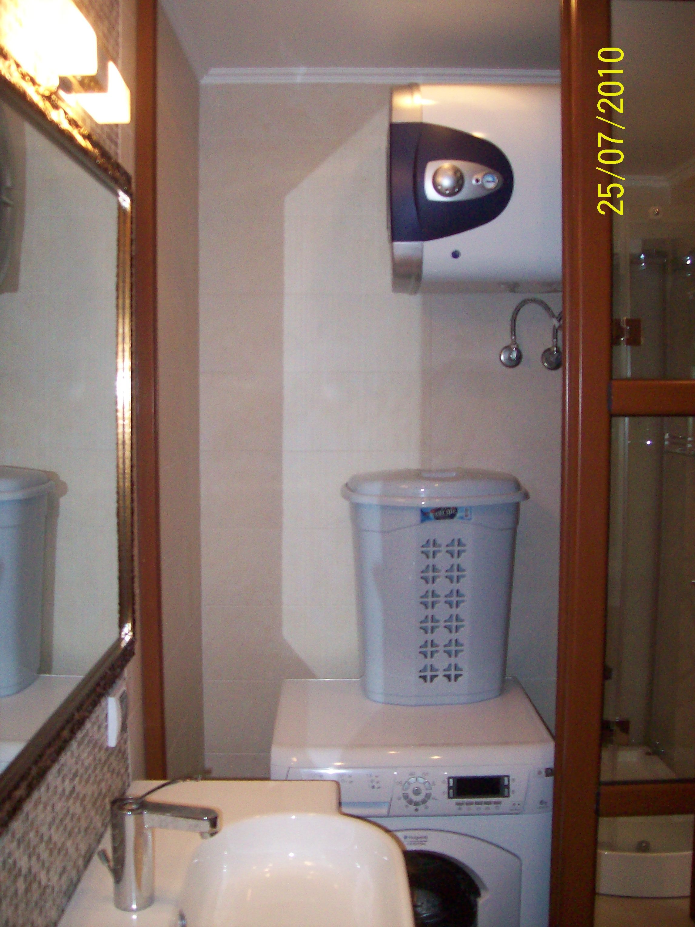

Аз съм сложил пералня в банята ,защото няма къде да е на друго място,но банята е сравнително голяма /215 Х 175 см/и самата пералня съм я оградил с подвижен параван/водоустойчиво перде/ във форма на буква "Г",за да не пръска вода ,когато се къпе някой.Има добро проветряване и за сега няма ръжди,вече трета година е така,а самата пералня е втора употреба и е поне на 10 г.
gogo7777
- Мнения: 9485
пряк допир с водатаПрекия допир с водата изобщо не вреди на пералната. Това което може да и навреди е влажноста на въздуха в помещението, защото в съвременните перални има доста електроника и платките им не са защитени от влажност и конденз. Ако банята се проветрява (или има вентилация) не виждам причина тя да не е там. С перде и без перде се тая, е само няма да я мокри външно
