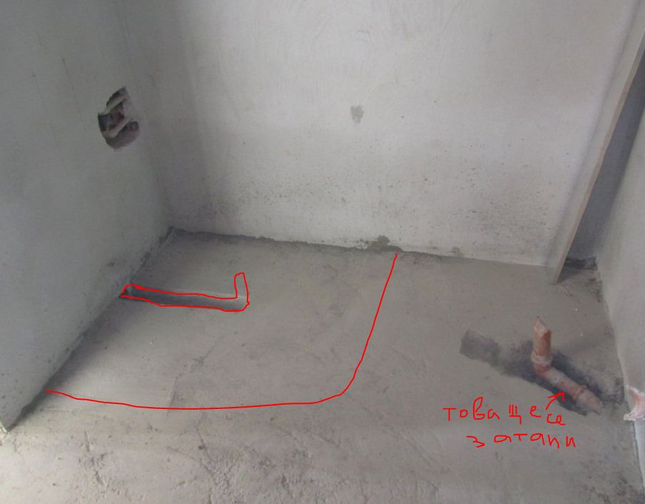

имам нужда от вашия ценен опит.

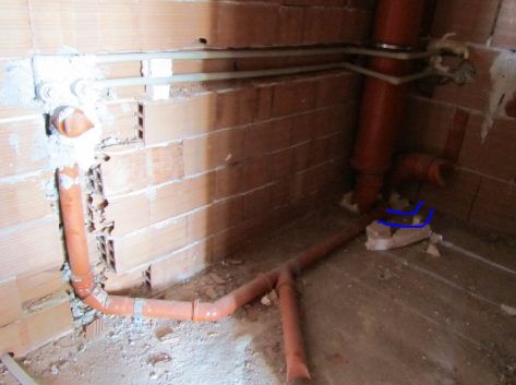

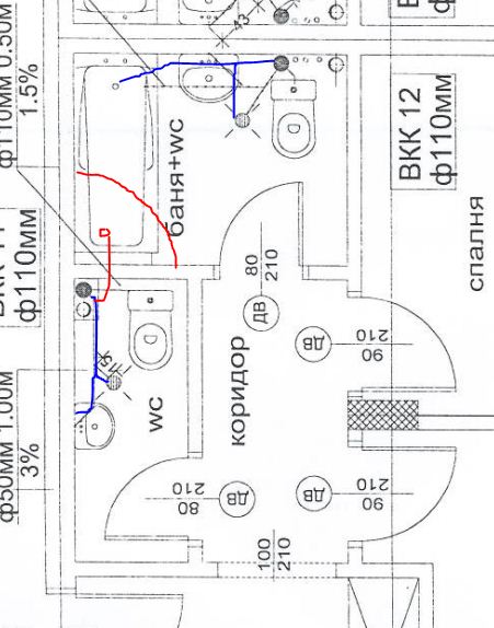

Имам две WC помещения. Цялата работа е че искаме да сложим душ кабината в ъгъл, където няма предвиден сифон. В синьо съм отбелязал сегашната система на мръсния канал. В червено е модификацията:
Може би по логично е да дръпна мръсния канал от мястото оставено за вана. Отказах се от идеята, защото като разкъртих се оказа, че нивото на тръбата в тази точка вече е твърде високо:

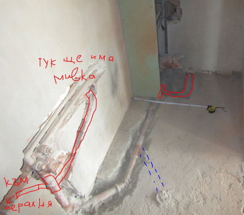

Ето зашо реших да дръпна канал за мръсната вода от съседната WC. Там ситуацията преди изливане на замазката е следната:

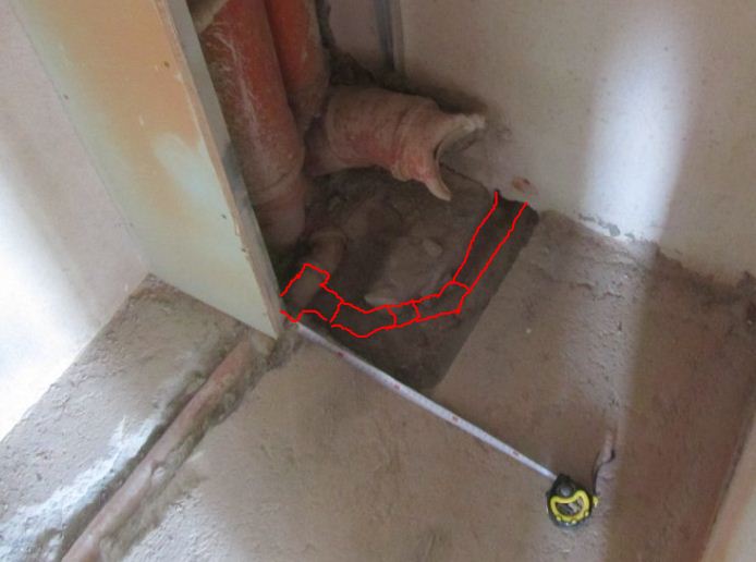

След изливане на замазката:
Синьо-съществуващ канал.Червено-нов
Има ли начин да разкъртя само около мястото на снадката за новия канал към съседната баня и да сложа едно разклонение към нея? Или ще трябва да разкопая целия мръсен канал и да започна да го редя отначало?

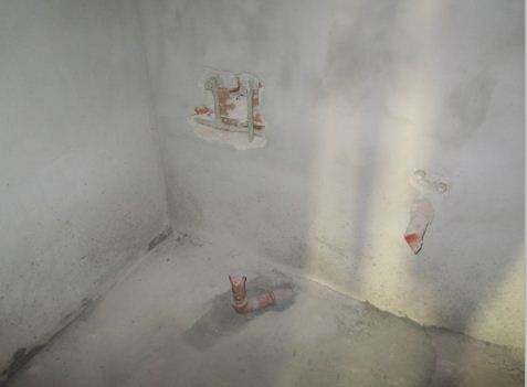

ivanvasilev1970 - специалист

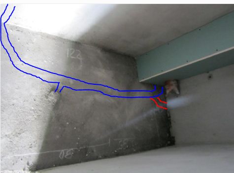

Никой нищо не каза, но за съжаление не мога да чакам. Ето какво направих днес:
Помещение на малката тоалетна:
kanal mod.JPG (72.38 KиБ) Видяна 6512 пъти
Да слагам ли някакъв сифон за пералянта на стената или да разчитам на водния "U" затвор направен с маркучето на пералянта
Помещение на голямата тоалетна:
kanal mod1.JPG (59.28 KиБ) Видяна 6512 пъти
Виждате ли някакъв проблем в тази канализация. Някаква опасност да бликне вода от сифона на малката тоалетна, когатосе ползва душ-кабината от съседното помещение?
VLADO66 - майстор
Много неща искаш да навържеш на тази 50-ка.Няма ли начин душкабината да я прекараш в 110-ката с ремонтна скоба http://www.linia-ltd.com/construction/prod/305

VLADO66 - майстор
За канал освен за извод извън стена се избягват чупки на 90гр.Не е правилно да се връзват повече от 2точки на фи 50-даже и 2 е компромис защото може да се получава вакуум който да изпразва подовия сифон.

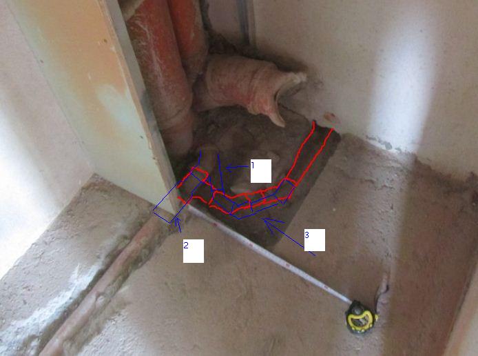

А ако го направя така-вместо два прави участъка и една 90 градусова чупка сложа две връзки от 45 градуса-по добре ли ще се получи?

VLADO66 - майстор
Като гледам друг вариант нямаш.А оная тръба 110 предполагам е вентилация :?
VLADO66 написа:
Да-вентилация е.
Наклон от 2 % достатъчен ли е?

1 - Изображение ПВЦ разклонител ф50/50-45*
2 - Изображение Компенсаторна муфа ф50
3 - Изображение ПВЦ коляно ф50-45*
