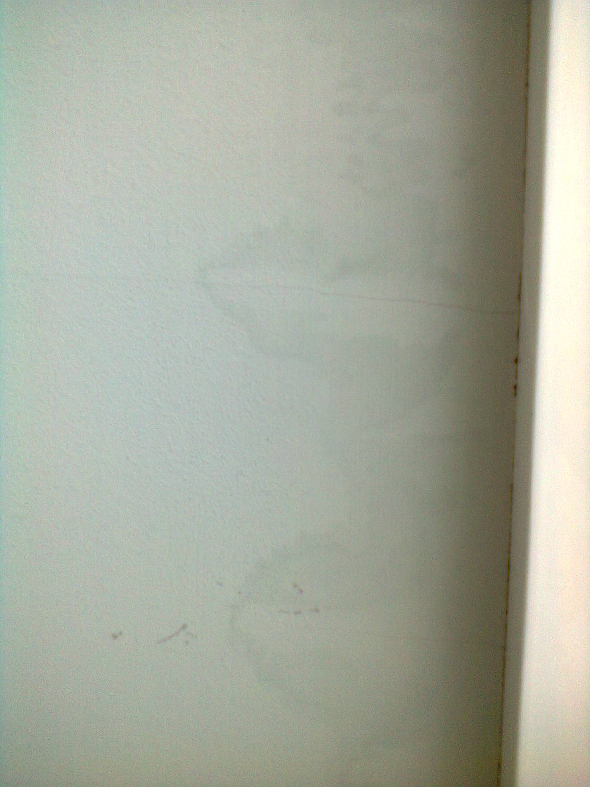

Балконът е изцяло закрит от дограмата, около която за съжаление виждам избила влага и образували се пукнатини. (Снимка по-долу)
Смятам да пребоядисам всички стени в резеда (в момента е бледо синьо), но ме интересува как да подготвя стената за новия слой латекс: нуждае ли се от грундиране, нова замазка, изсушаване, друго?

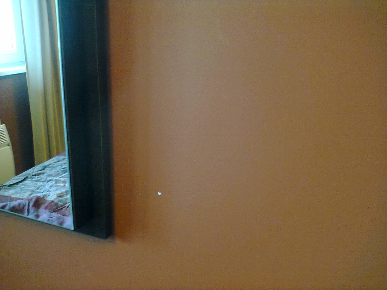

Има малко драскотини и петна -където се е излющил латексът- трябва ли да се положи кит, при положение, че не са дълбоки?
отделно - от грунд има ли нужда, мие ли се стената с вода и амоняк предварително, или направо мога да полагам новата боя?

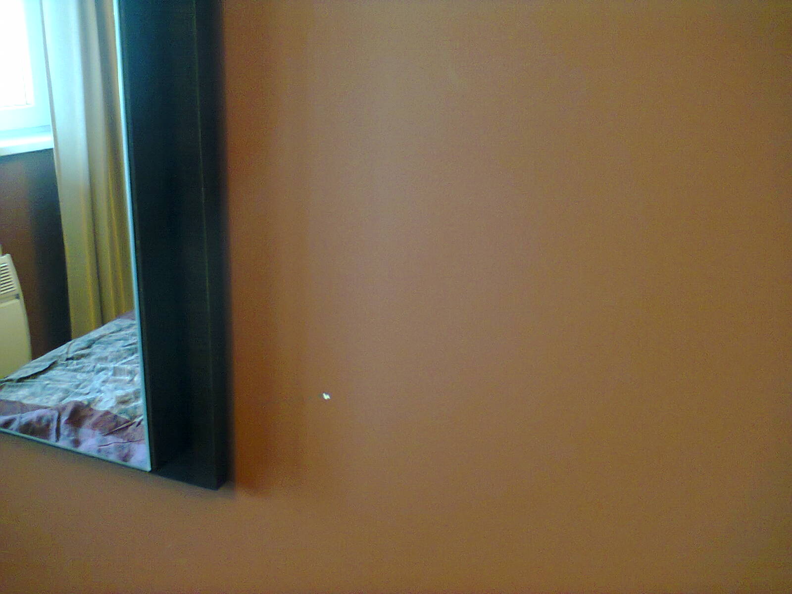

Photo0044.jpg спалнята с драскотини по стената.

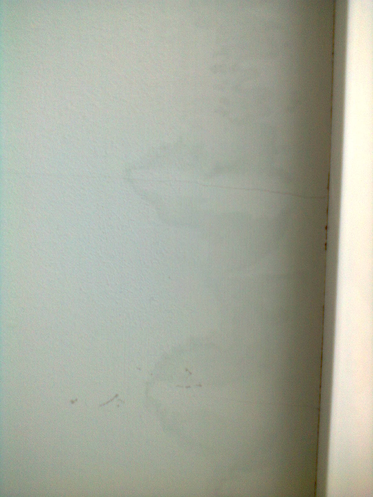

Photo0054.jpg влага по контурите на дограмата

Първо си реши проблема с влагата.Пукнатините и надрасканото може да ги минеш с Колоркит за външно/нискобюджетно решение/ и да изшлайфаш.Ако има петна по стените ги мини с обезмаслител,грунд не е нужен освен там където е китнато.Боята е според паричките, но ги приготви защото тези наситени цветове ще глътнат доста от тях.
toni_g79 - специалист
Първо спрете влагата ,че каквото и да правите отвътре ,все ще има петна!!
Чаро - Акълия
Тва май не е влага. :?: Тая стена с лекетата няма изолация, нали?
Като гледам по средата на петната е спукано :?
