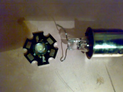

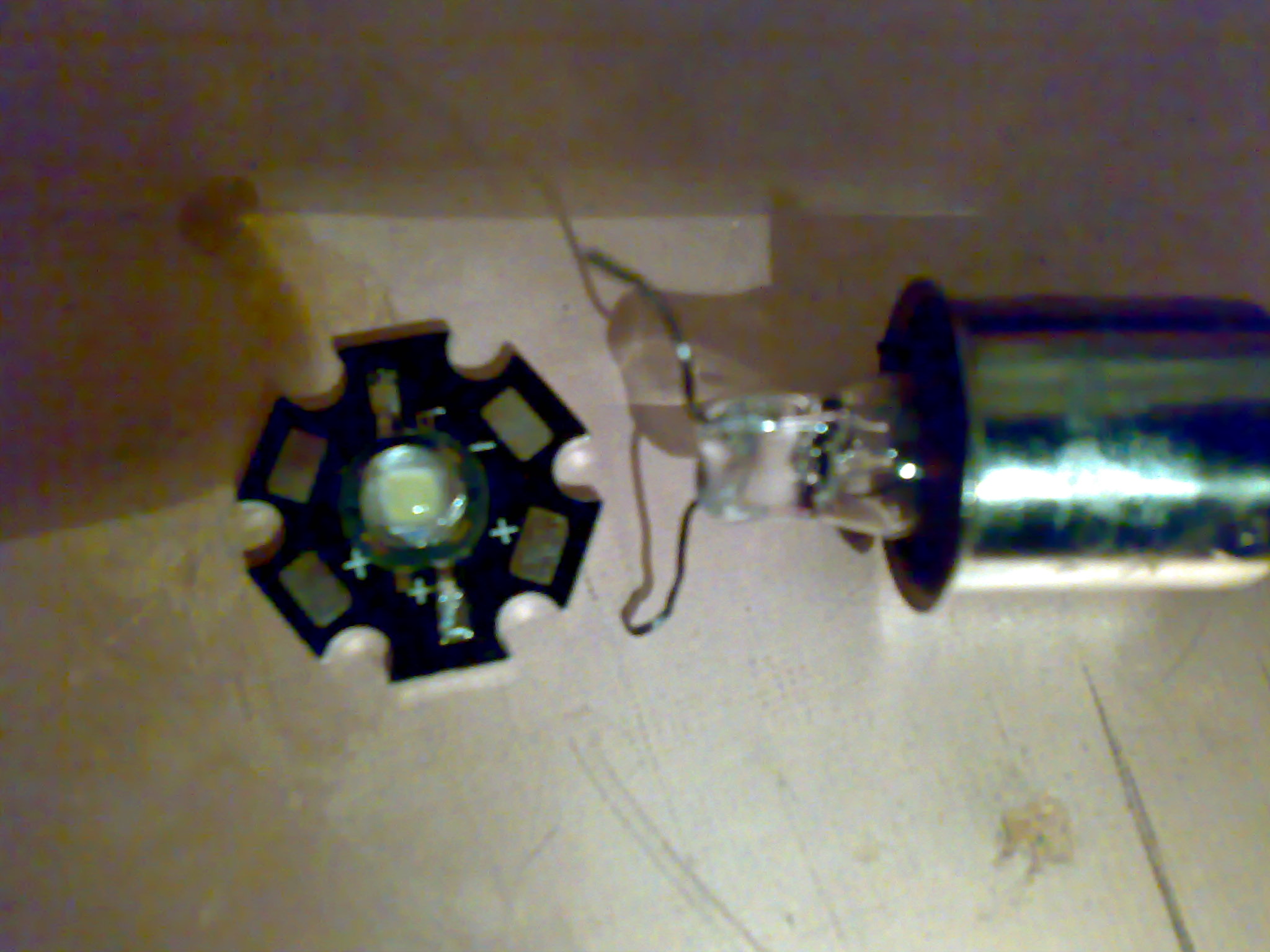

Здравейте > Значи като пробвам този светодиод с тази плочка монтирана към него след 10 секунди става направо гореща .Искам да я свърза към тази основа (която е 21 Ватова счупена крушка ) с резистор .Та въпроса ми е има ли някаква опасност когато я сложа отзад да свети за габари на колата .Моля за професионално мнение , защото не искам да слагам нещо което е опасно в колата.
Благодаря предварително !

Към него има и радиатор.

Плочката ли играе ролята на радиотор
velas - специалист
Плочката играе ролята на печатна платка.
На колко ампера си го пуснал?
Това на което е монтиран светодиода играе роля на платка и на радиатор.
http://www.ledpower.bg/product_info.php ... d=21001508
Често обаче когато ползваш диода в максимален режим не достига и се налага
охлаждане с допълнителен радиатор.
Примерно нещо такова:
http://elimex.bg/product/6221/radiator-1-5.html

sport84 написа:
Този тип диоди при 700мА ток на диода искат по около 3000-5000мм2 площ на ват. Не може просто да го сложиш на цокъла и да свети . Всъщност може, но ще изгори от прегряване много бързо. Затова за сега в авто крушките използват маломощни диоди по няколко. Ако ще го ползваш трябва да му сложиш радиатор задължително, с който да не вдига повече от 60гр. на корпуса/плочката. Тогава температурата на кристала е около 100гр.
