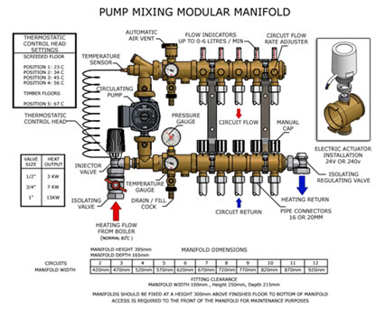

Изчислил съм че за 1 етаж са ми необходими около 700м.тръба, ще има заложен кръг за радиатор в хола (за всеки случай).Подовото ще е с подобен колектор със собствена помпа (10кръга)
, а за високотемпературните консуматори ще има отделна помпа.
