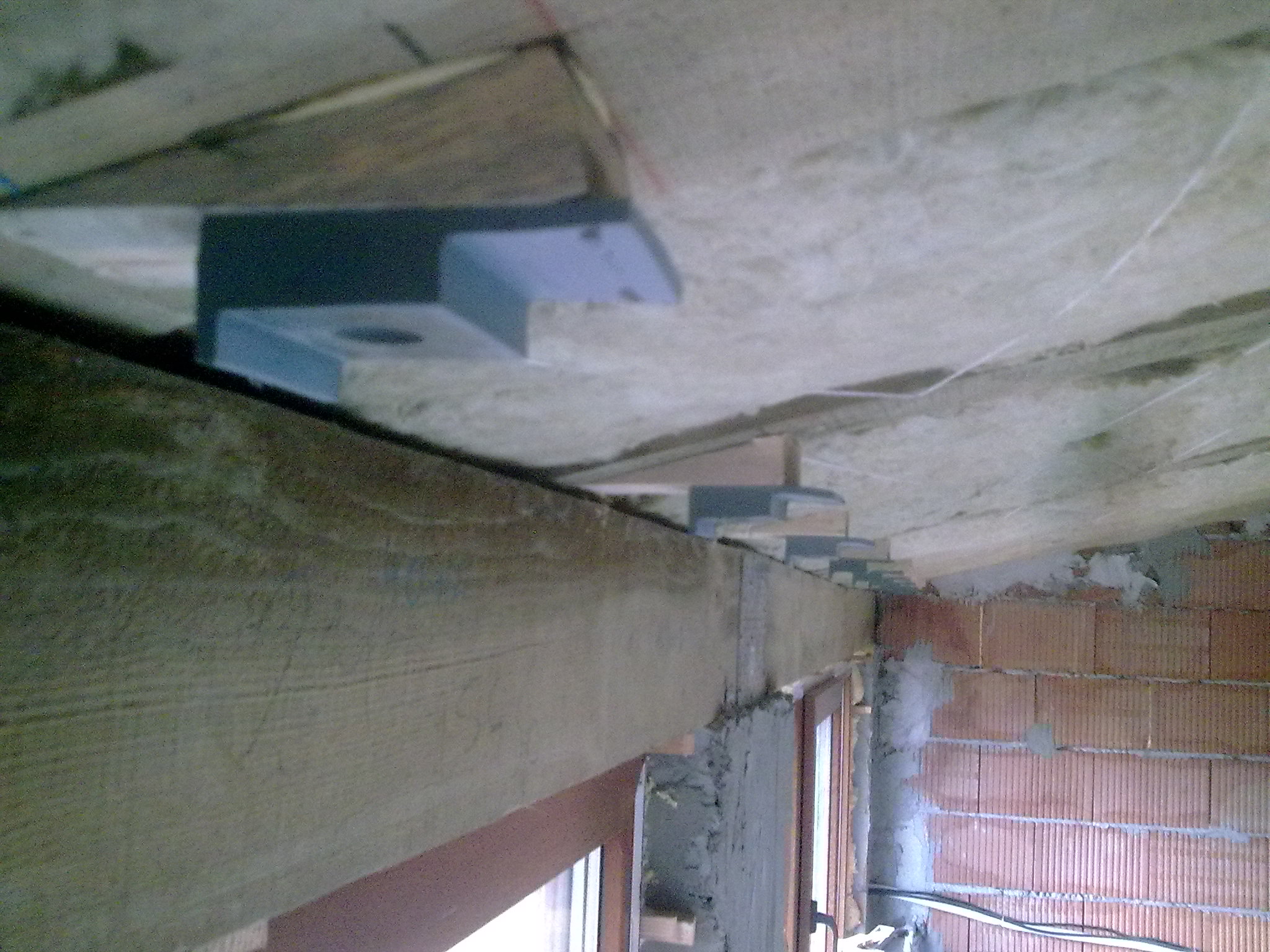

Spokoiniq - майстор
Нормална лента 5мм м/у картон и профил, ако е повече няма голям смисъл.При мен картона е двоен, GKB/GKF, заради разликата в плътностите.най-добрата шумоизолация е вата+въздух, но ако гониш място...както и да е, едва ли правиш студио, поне отвържи UW профилите от таван и стена с дебелата гума отколкото с лента, но пак е въпрос на бюджет.С тампони е най-добре, но оскъпява доста.Пиши на лични ако искаш още някакви насоки, но пак казвам-с малко пари голям ефект няма и не може да има :thumbs: Успех!

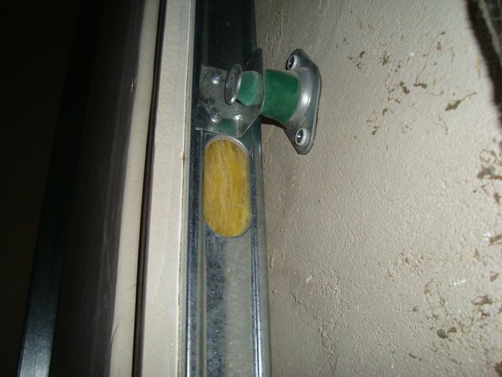

ivanpetrov - специалист
"georgebg"
Може да ти помогне:
http://www.youtube.com/watch?v=8mbRxzvzZog
"Spokoinia"
Това ли са "спектялните тампони?"

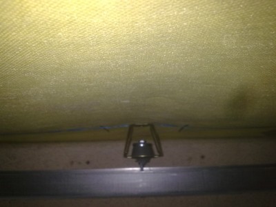

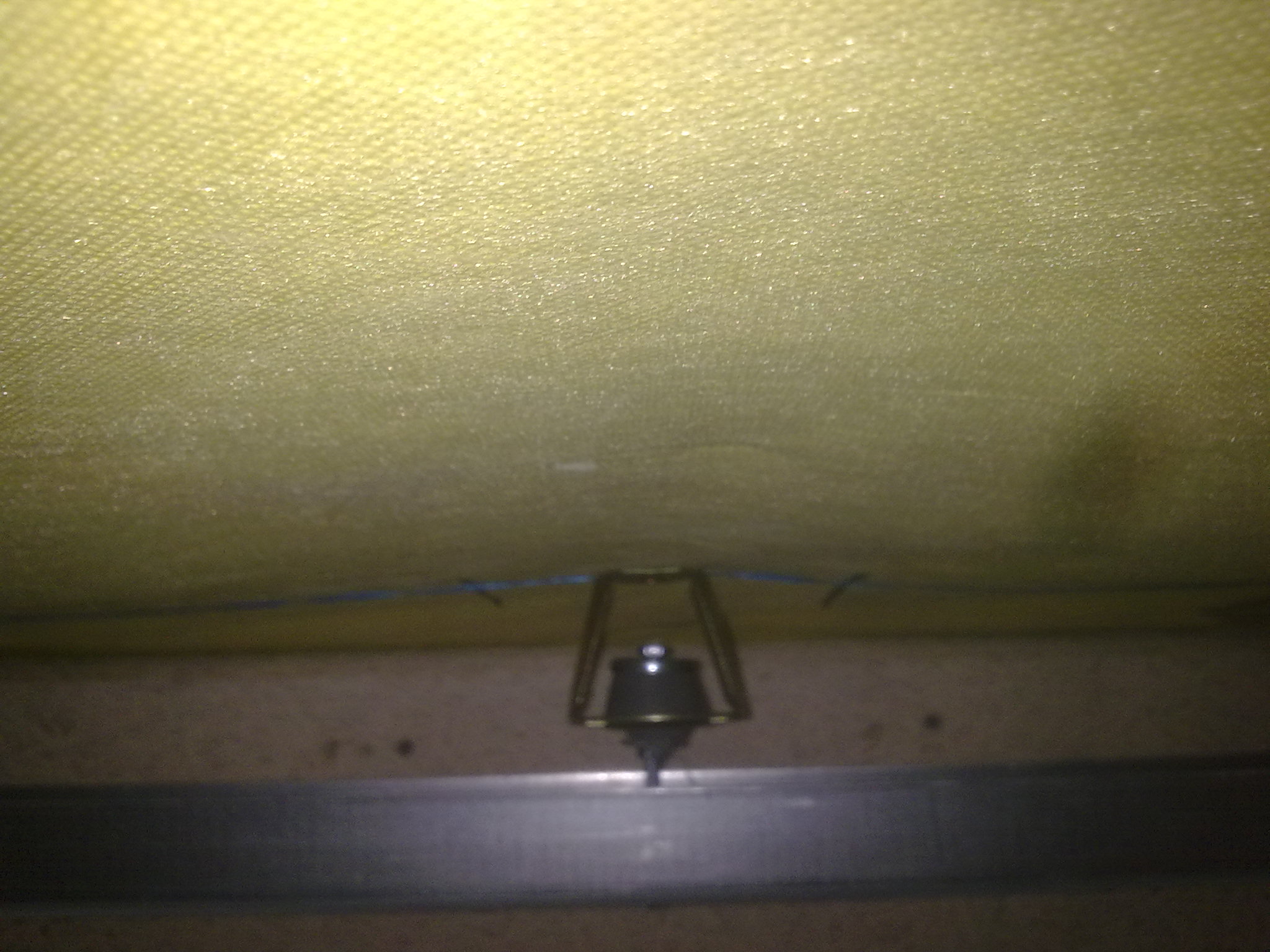

Spokoiniq - майстор
Petrov, това са вариант за стена, аз ползвам на Danosa за под и за окачен таван
