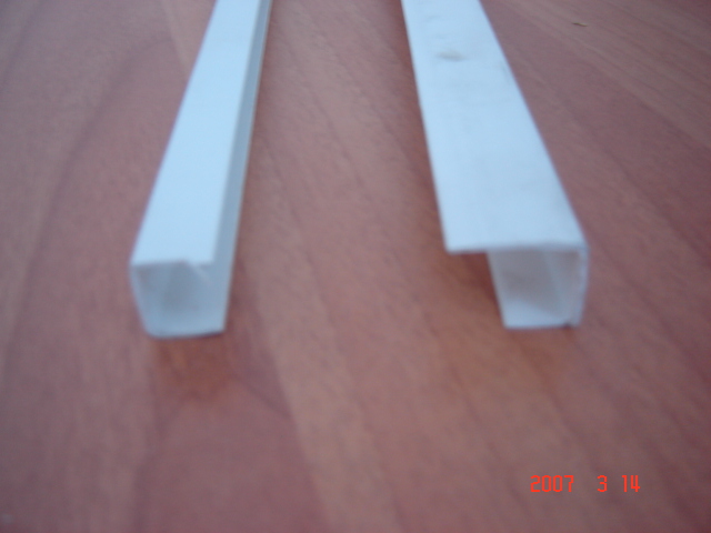

Интересува ме окрайчващите профили за гипсокартон шпакловат ли се ,или не?Видях два вида профили ,единият е чисто "П" образен,другият пак "П" ,но с по дълга страна/ и двата са 12.5 мм/.Има ли някаква разлика в приложението им
И как се захващат за дограма например, с винтове ,със силикон, друго :?

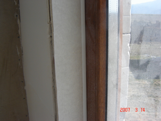

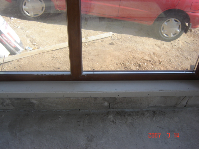

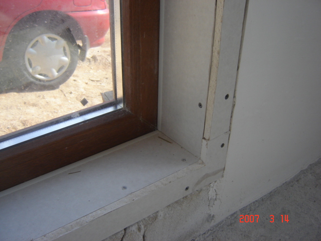

Добре ли е? Забележки имате ли?
Прилагам и снимки на въпросните профили.И най важното шпаклова ли се върху ПВЦ профилите?
въпросните профили

velsi - Почетен майстор
Какъв беше въпроса? Дали се шпакловат? Според мене не. То просто си личи и от снимките, които си показал. Тези профили се явяват завършващи лицеви елементи и си остават така.

Но дограмата е кафява ще е малко странно :?
Да ги боядисам?
Ще ги боядисаш в цвета, в който ще боядисаш стените. Не виждам някаква пречка.
