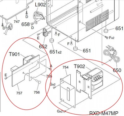

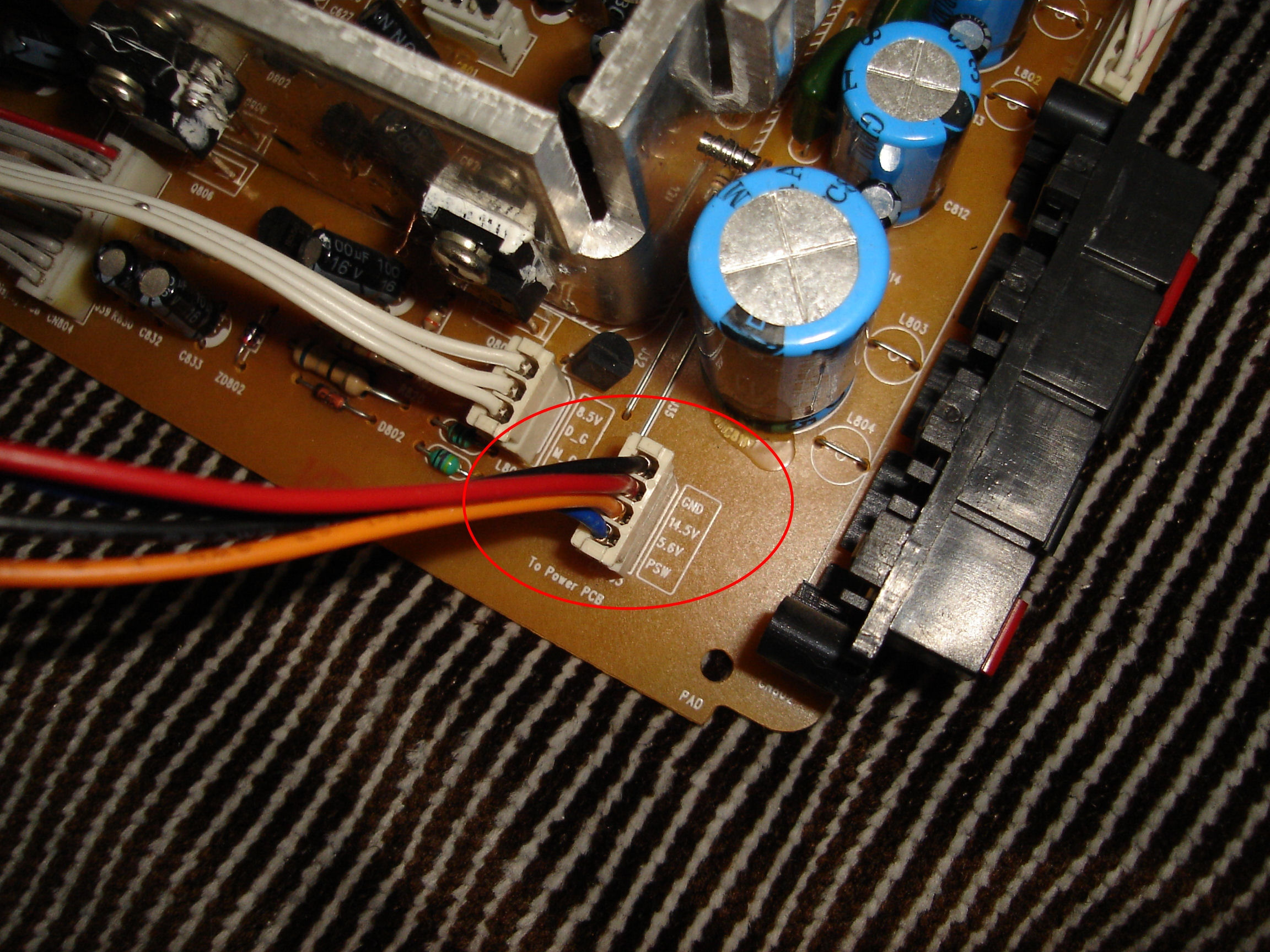

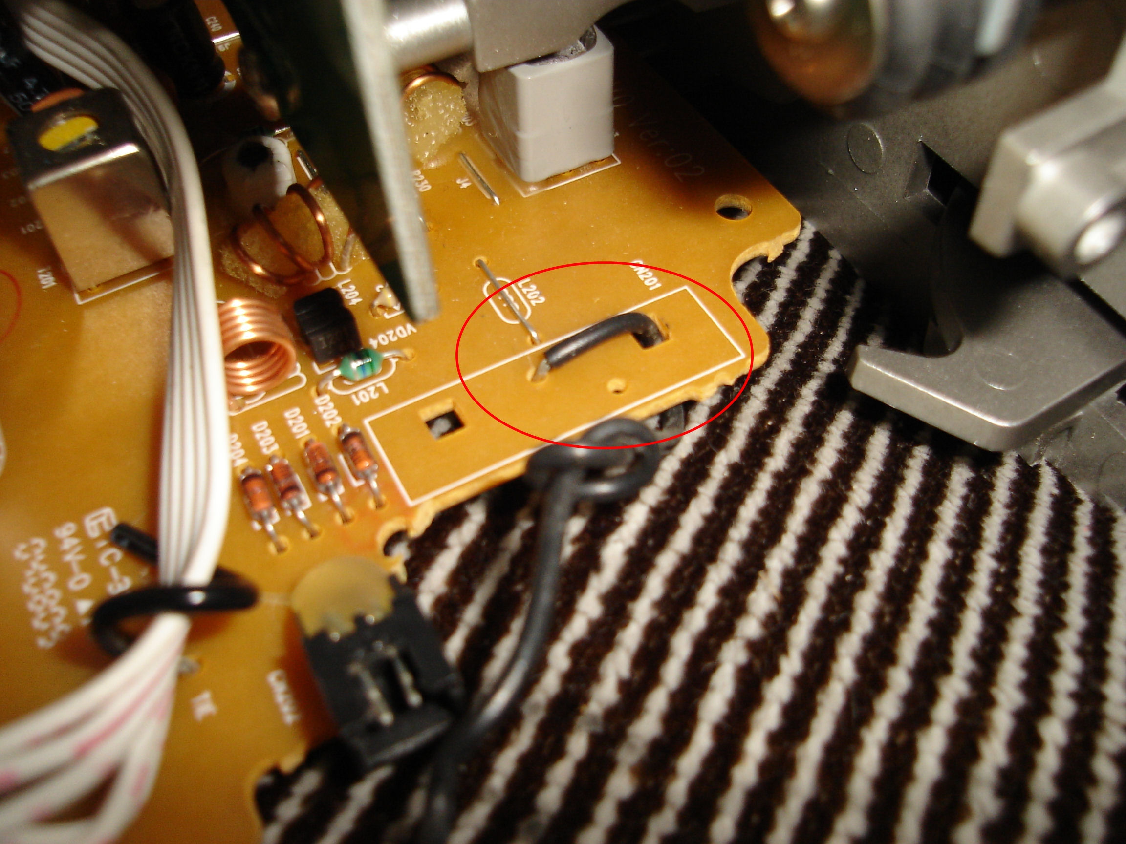

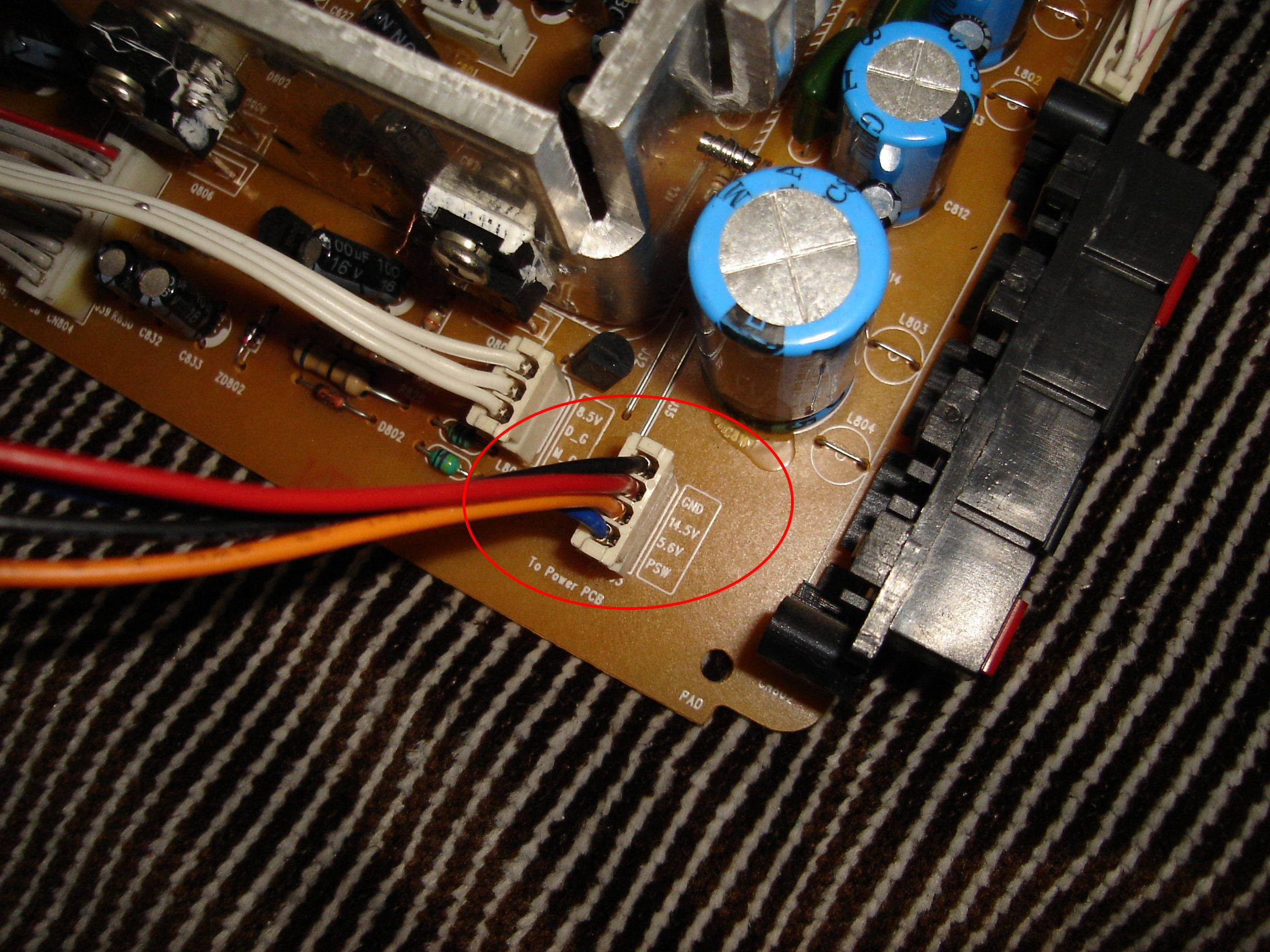

имам една мини система Kenwood RDX-M47MP, от която липсва захранващия трансформатор:

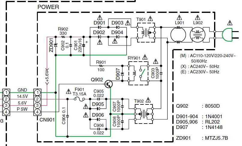

Не съм много навътре в електрониката, но има ли някакъв начин да я тествам дали функционира с външно захранване? Гледам, че има изводи за 14,5/5,6V и земя. Извода "PSW" за какво е? Евентуално какъв трансформатор трябва да търся?

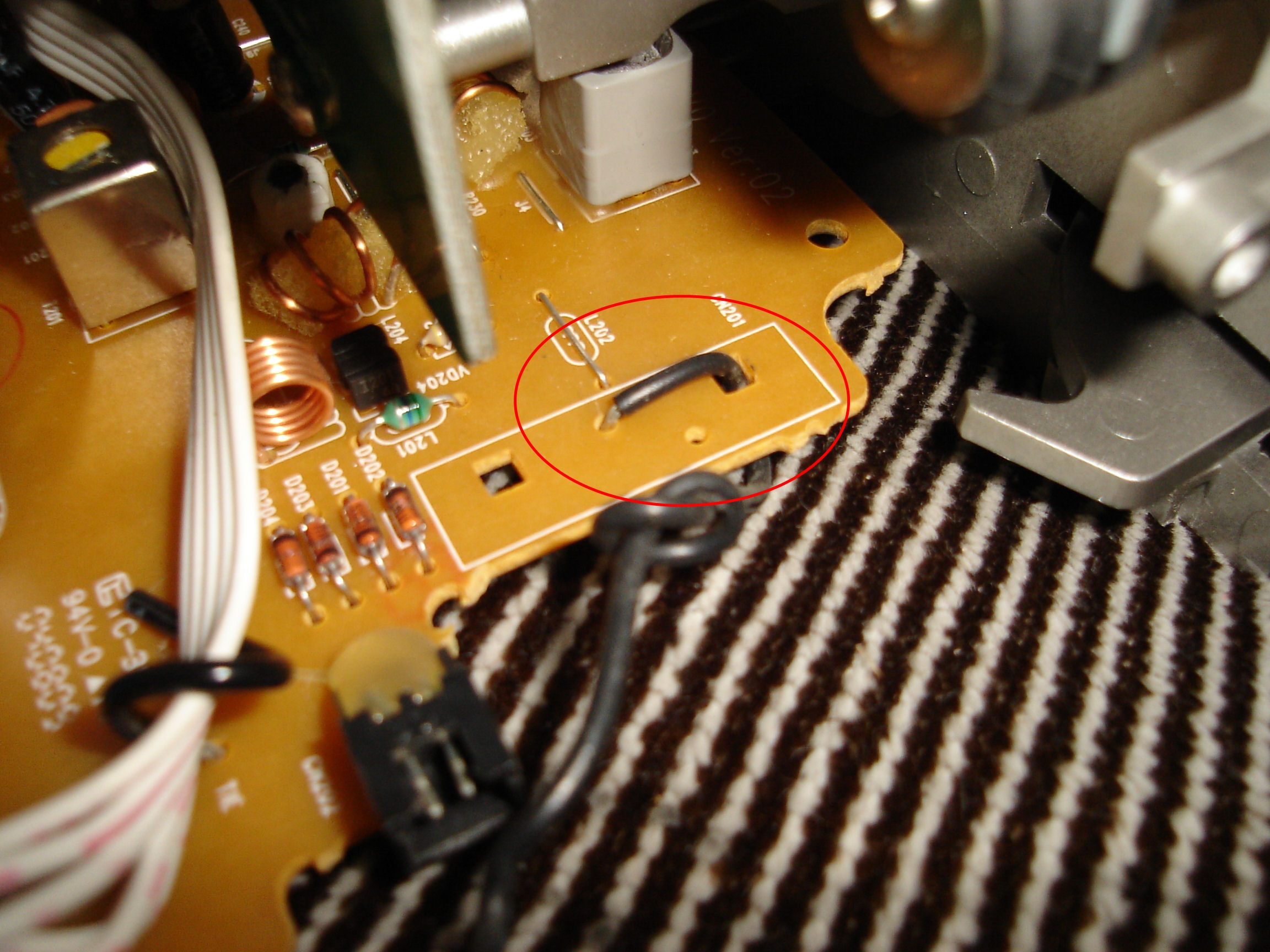

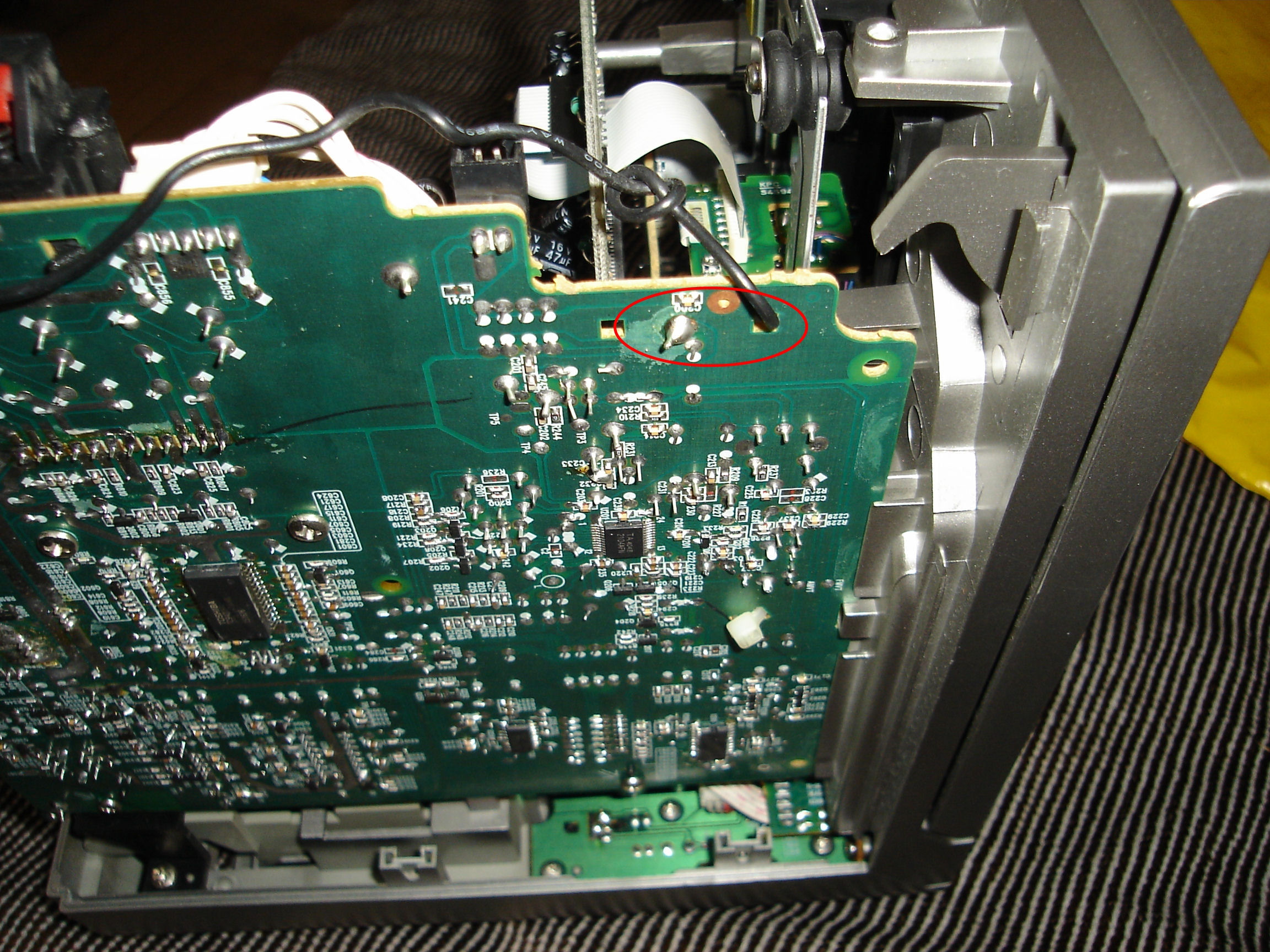

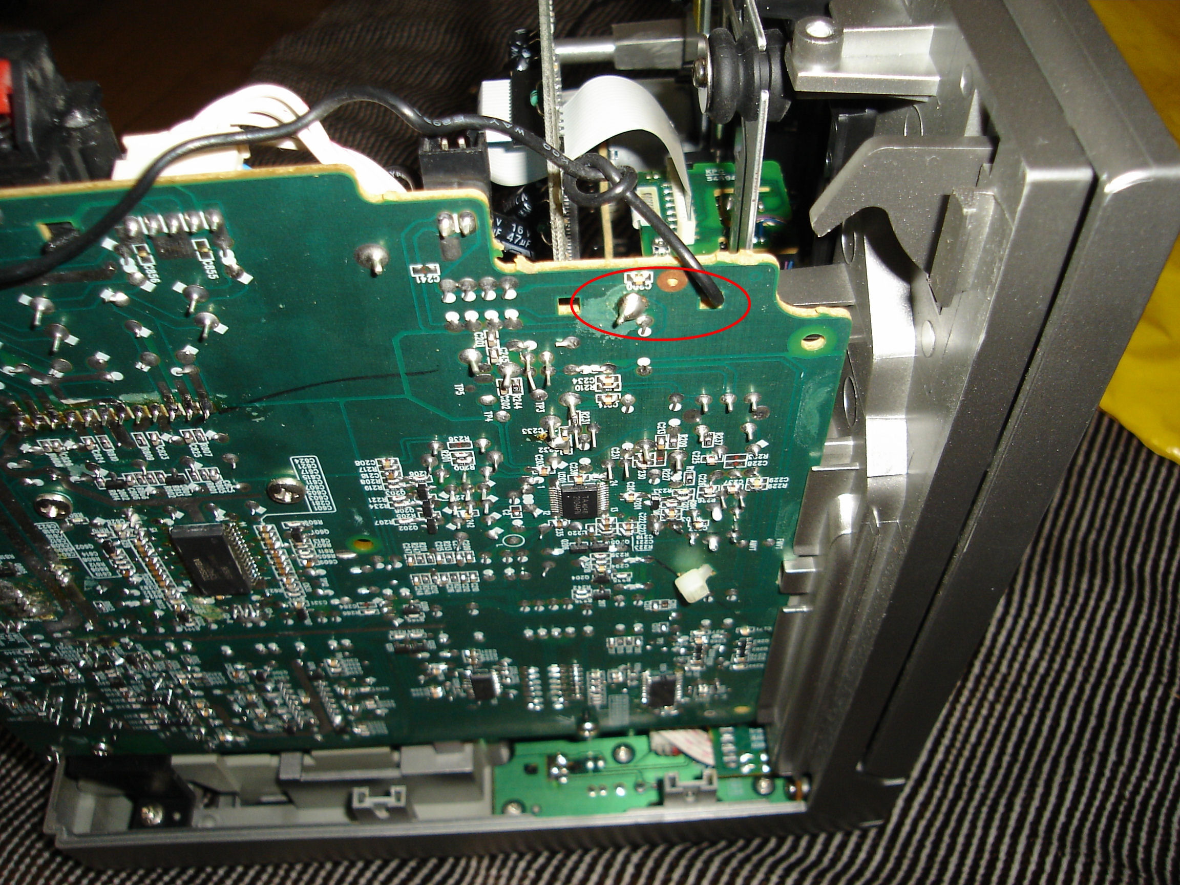

Стърчи един черен кабел(на снимки 2 и 3), дали може да има връзка по проблема или служи за антена?
miroton - майстор
Намери си схемата и ще ти стане ясно.
255388 - специалист
miroton написа:

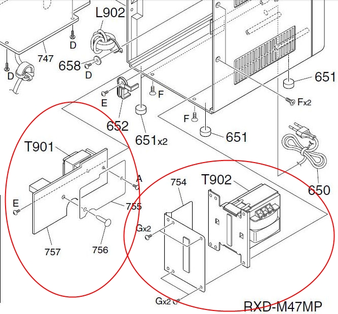

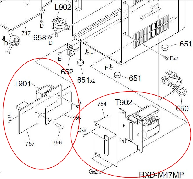

Мда...чак сега я намерих.
store5.data.bg/juslen/kenwood_rxd-m47mp_hm-437mp_sm_[ET].pdf
Доста яко, цели два блока са...и те липсват! :?
Имам ли някакви реални шансове да открия същото захранване или някакъв еквивалент? Как мислите?
cvetanmu - специалист
Едно захранване от компютър ще ти свърши работа.
255388 - специалист
cvetanmu написа:
Ще пробвам, мерси.
