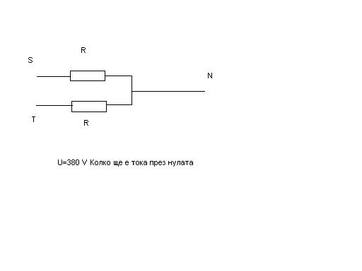

задачка
fikata - майстор
Ако S и T са различни фази,токът през N е нула.
mirk - майстор
При непълнофазен режим от две фази и неутрала, тока през нулата е равен на тока през фазите, т.е. Is=Ir=In. Само при три фази и еднакви консуматори тока през нулата е нула.
lenko71 - специалист
Мога да напиша каква е моментната стойност на тока, но за ефективната ще трябва интегриране. Във всеки случай според мен нито е 0, нито е равен на тока през една от фазите.
i = Um/R(sinwt+sin(wt+2п/3))
vvk79 - специалист
И аз съм стигнала до извода че тока при еднофазен и при двуфазен режим през нулата ще е равен на фазовия.
Затова съм пуснал задачката за да видя дали съм прав. Очаквам още мнения!

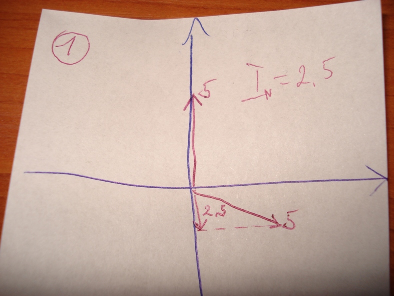

moimoimoi - майстор
приемаме че тока през фазите е 5 ампера
1 картинка
токав първа фаза е 5 ампера,тока от втората фаза приравнен към вертикалата е 2,5 ампера и като съберем векторите 5-2.5 прави 2.5 ампера

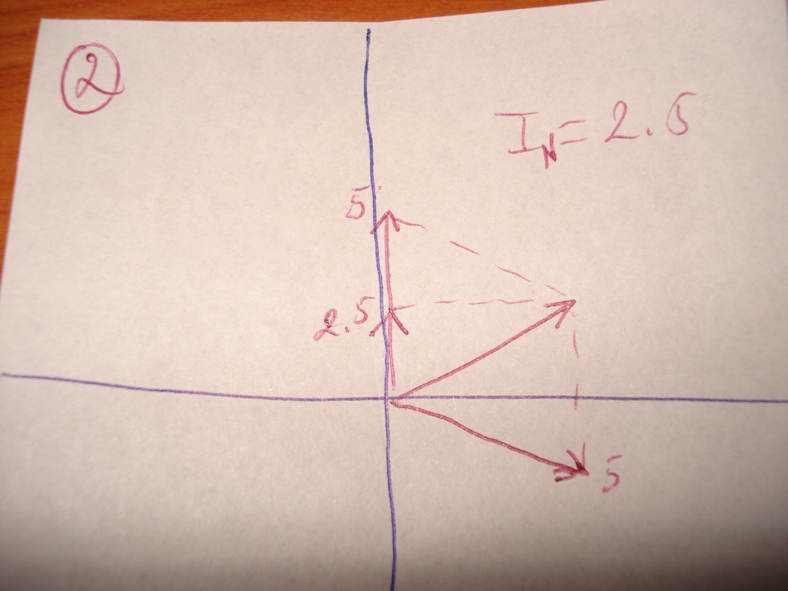

2 картинка е пак същата но представена по друг начин,първо събираме векторите и получения еквивалентен вектор го приравняваме към координатата

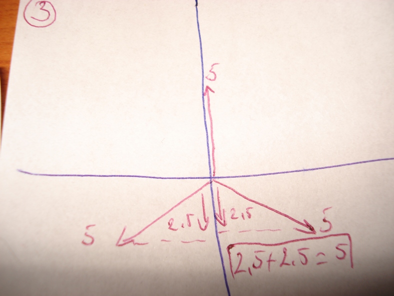

3 картинка е когато имаме 3 фази по 5 ампера-вижда се че тока в първата фаза е 5 ампера а токовете от втора и трета фаза приравнени към координатната система са по 2,5 ампера на всяка фаза
и като съберем 5+(-2.5)+(-2.5)=0 затова при симитричен товар през нулата не протича ток

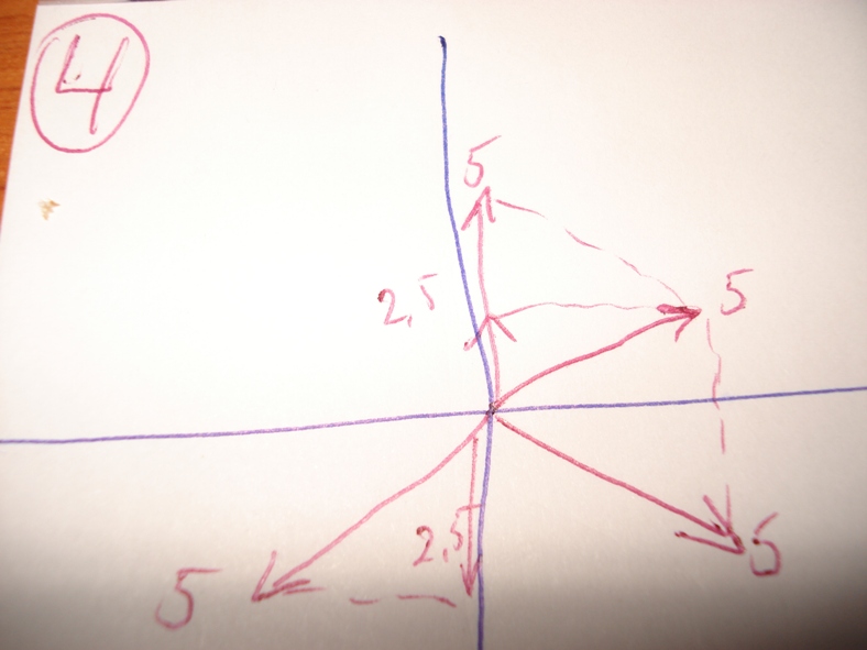

картинка 4 пак обеснява защо през нулата не протича ток при симетричен товар
ако съберем векторите на 1 и 2 фази от получения вектор е с стойност 5ампера и с противоположна посока спрямо тока в фаза 3,който също е 5 ампера и като се съберат векторите 3 и общия межди 1 и 2 се получава нула,начертал съм го и ако се приравнят
т.е. ако са еднакви токовете през фазите,то тока през нулата е равен на половината от тока на фазата
Картинка 2 ми изглежда най достоверна.
