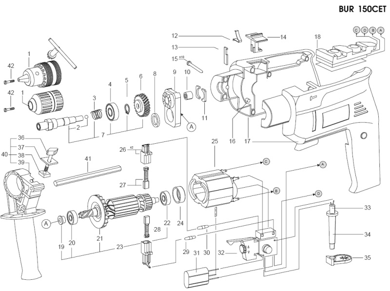

Здравейте интересуваме някой може ли да ми каже схемата на свързване на бормашина Sparky по-точно начина на свързване на ключ с реверс и регулиране на оборотите към намотките на статора и четките.
Ключа е тип Marquardt 1298.7201 6/250~
Като гледам схемите върху него за захранване и за реверсния ключ си правя следните расъждения:
Захранването от кабела се включва на 1 и 2 със стрелки;
Четките на 7 и 8;
Началото на първата намотка от статора на 6, края на втората на 5;
Начало на втора намотка на 1;
Единия извод на филтъра на 1 другия на 2 или 2а :?
Края на първата намотка на 2 или 2а :?
На прав път ли съм. Въпроса ми е към някой който е свързвал подобен ключ да ли знае точната последователност.

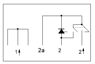

Схена на реверсния ключ
Схема на захранването

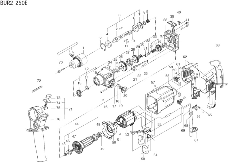

А що не написа модела на дрелката?
Милен - майстор
BUR2 250E.
Не го написах щото очаквах да получа като отговор точно тези картинки, а и на сайта от който са няма схемата на въпросната дрелка :)

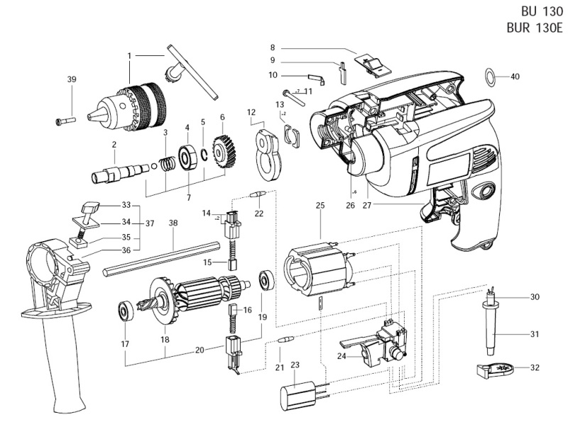

На тях не се вижда номерацията на ключа a моя е с друго разположение на захранващите изводите и двата са отдолу. Най близка до моя случай е схемата на BUR130E http://www.bib-sparky.com/shop/flash/BUR130E.html но при това качество разбирането на схемата на свързване си е чиста фантазия :cry:
Дрелката си седи без ключ и разколачена над година, споменатия ключ го имам също от доста време и сега му намерих малко време да я събера. Лошото е че нямам под ръка цяла дрелка с такъв ключ, да и видя схемата на място.

Супер си. От къде я извади схемата. :)
И за нея важи същото за качеството. От долната страна на ключа влизат точно 6 кабелчета в 6 буксички една до друга :? Кабелите ги виждам по схемата кой кой е но кой кабел в коя буксичка влиза на ключа въобще не може да се разбере.

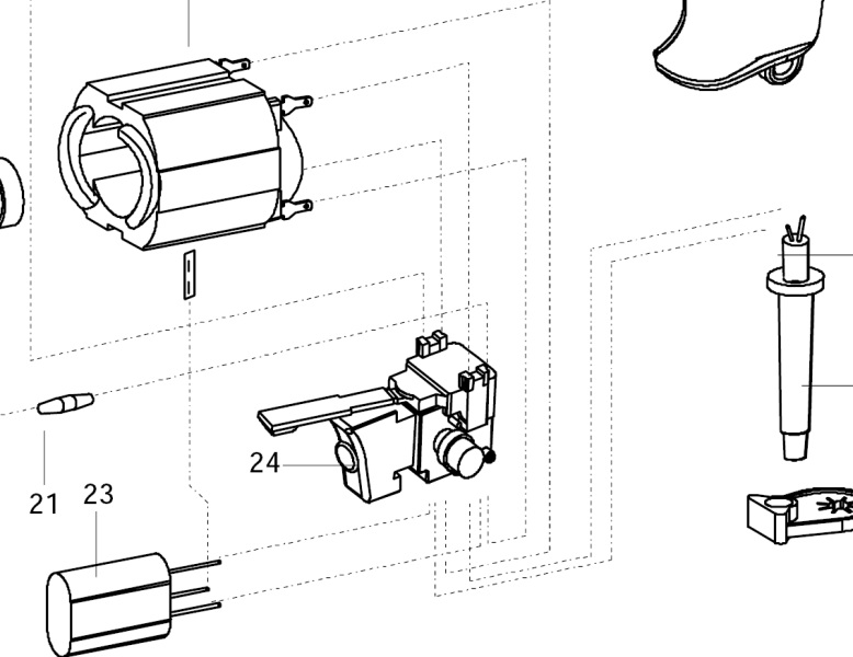

така как е?
Милен - майстор

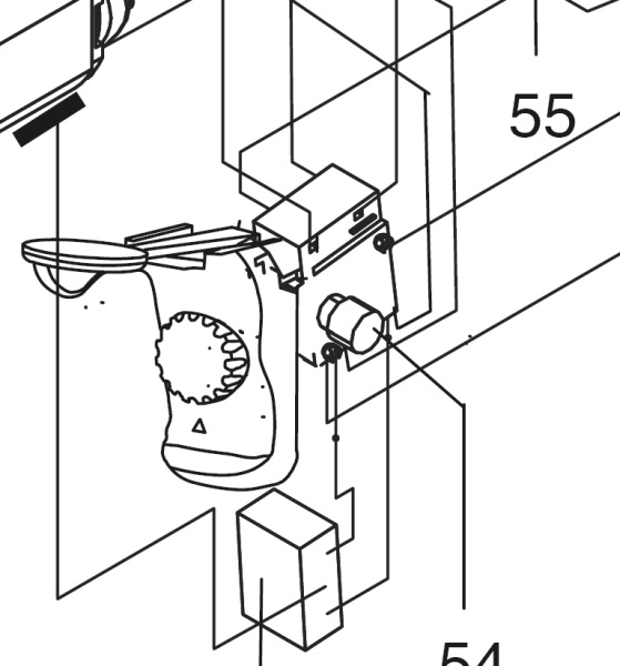

Като за налучкване става :) Твоето качество на скиците е доста по добро от това в сайта който открих щом позволява такова увеличение. На последната схема ключа е малко по различна конфигурация :? Наличния ключ който имам ми прилича на този от http://www.bib-sparky.com/shop/flash/BUR130E.html velsi ако не те затруднявам можеш ли да ми качиш и тази схема, че на тази от линка при увеличение излизат само точки.

Благодаря velsi. Вече се ориентирах.
Явно като съм купувал ключа преди време съм взел за друга дрелка. :roll: Но мисля че и този ще стане.

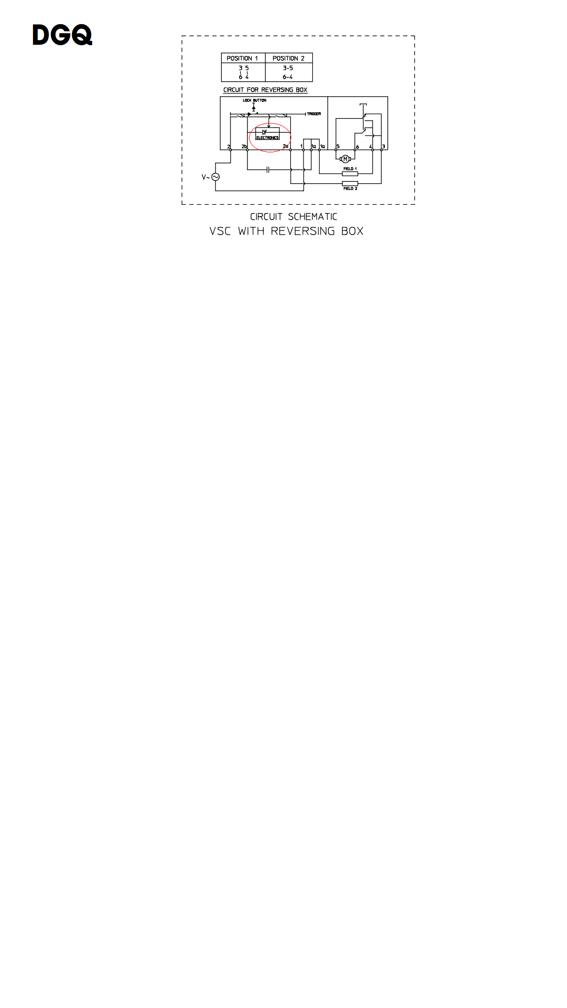

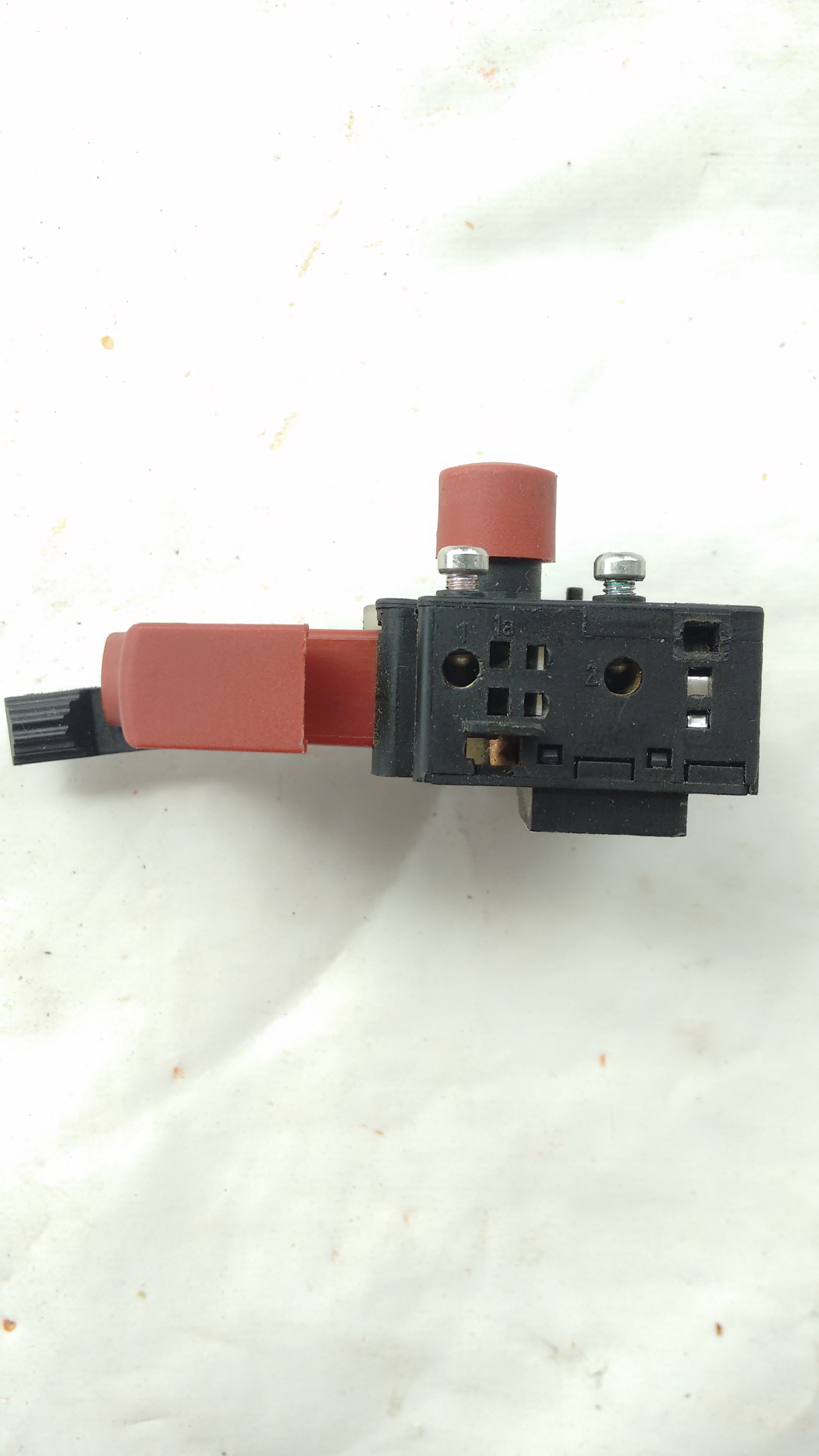

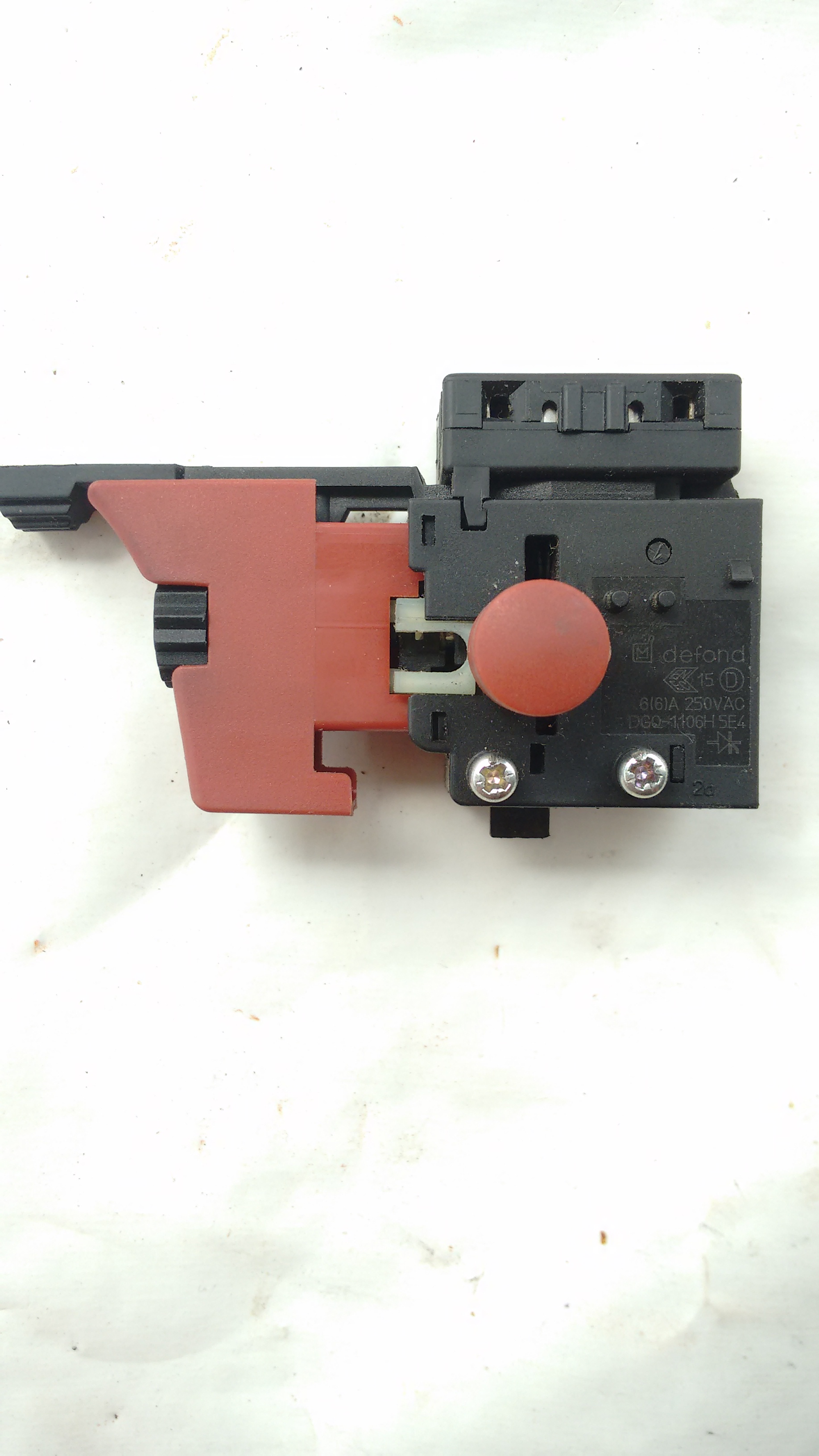

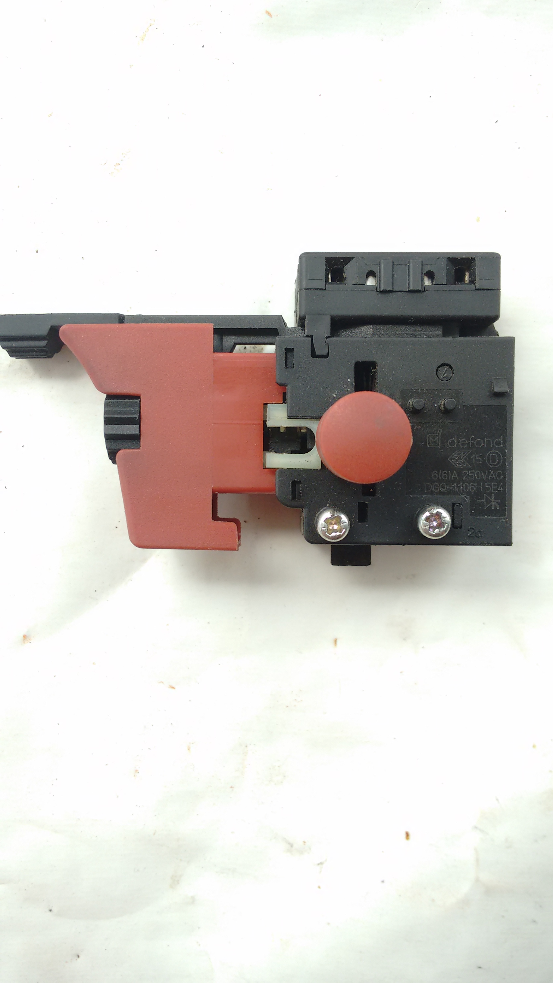

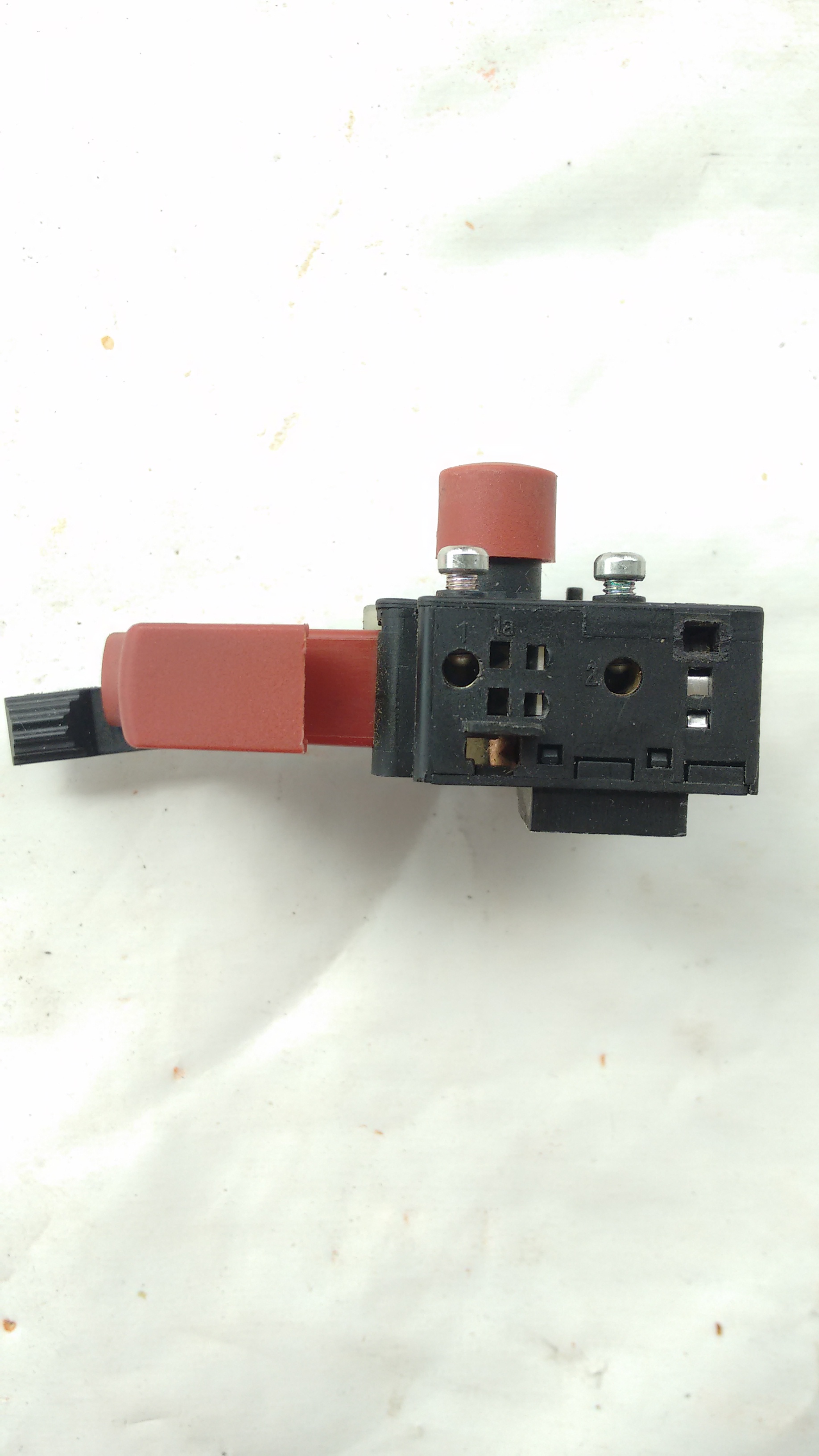

Искам да споделя за ключовете, които битуват на пазара напоследък. Закупих онлайн следния продукт
Ключа е напълно пригодим за Sparky машини, с една уговорка - нямате плавно регулиране на оборотите, стартирате на пълна мощност и може би не това Ви трябва нали?
При проверка на клема 2б след натискане имате пълна проводимост вместо непроводимост (съвсем кратък зум преди това до запушване на P/N прехода) осигурена от Triac свързването, което регулира оборотите. С други думи този ключ няма Triac чип, а и на самия него никъде няма символа му
На пазара предложения много. Повечето обявяват, че ще Ви доставят MARQUARDT ключ, но като стигнете до поръчка Ви казват, че доставчика им е сменил позицията и други заблуждения, даже Ви намалят цената като правдоподобно действие. Ценовите диапазони варират с до 8 лева разлика в зависимост от това колко е по-близо до China производителя или е тамошен.
Като отидете на https://ozhat.com.tr/GetFile.aspx?ID=736654 за да погледнете свързването на тези юнаци на 32стр.
виждате това
, където под "електроника" можеш да рзбираш всичко 1 теристор или диод и всичко е вярно, но Triac в този ключ НЯМА.
Проверявайте дали имате символа върху изделието, което търсите и за което плащате!
