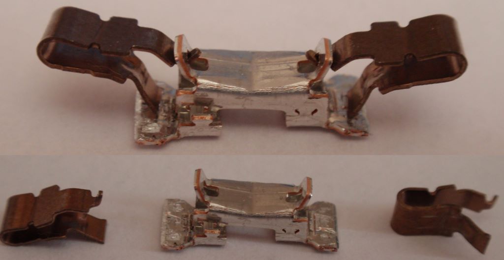

Фана ме любопитство и разглобих една клема WAGO 221.
Клемата е на клик сглобка, но аз не се преборих с клика и резултата е парчета пластмаса и 3 метални чарка, здрави и малко позакривени :-D
Wago 221_rs.jpg (45.43 KиБ) Видяна 1446 пъти
Първо пробвах да счупя палците с пръсти, ама си "счупих" пръстите :x
Не мога да отварям капачки с пръсти.
Обаче с клещите - не усетих, толкова лесно стана :roll:
Двете кафяви са притискащите пружини, а бялото е свързващия мост - вероятно мед с покритие против окисляване.
Бялата пластина е със разгънато сечение в най-тясната си част (3,7+2*1,5)/0,4 мм = 6,7/0,4мм ; 6,7*0,4=2,68 мм2
Контакта е изцяло зависим от силата на пружинковите пластинки. Самите пружинки по мое мнение не трябва да се разчита те да провеждат тока :?
Те трябва да осигуряват натиск в-у бялата пластина и токът да протича основно през нея.
Дали сечението на бялата пластина е достатъчно :?
Според мен по-важна е контактната (допирната) площ на проводника. Проводника може да стъпи максимално 5 мм в-у бялата пластина. Колко е контактната площ :?

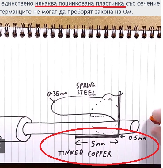

Rakeem - специалист
чет фев 26, 2026 6:35 pmiliya_i написа:
Гога, а какво има срещу пружината и дали то всъщност не провежда тока?
Това няма нищо общо с Ваго или поне 221.
Ето тук след 4:30 се вижда как е, нарисувал го е много добре и ако имаш Ваго под ръка ще видиш същото.
Мостът между жиците е единствено някаква поцинкована пластинка със сечение 2.5кВ., то и за това толкова се загряват при по-висок ток, все пак и германците не могат да преборят закона на Ом.
bigdragon - майстор
"Tinned copper" не е "поцинкована пластина".
Учете езици, те са прозорец към света...
Rakeem - специалист
Все тая, гледам Вагото и на това ми заприлича, ху нека е калайдисана мед, клипа съм го качил за илюстрация на връзката, не да си мерим английския през 2026 :-D
чет фев 26, 2026 8:22 pmRakeem написа:
Да, вижда се че нямаш връзка с централния процесор и НИЩО не си разбрал от видеото дето си сложил.
А на Big Cliv му вярвам и винаги съм бил очарован от него. Направо го обожавам.
Изведа е очакван - WAGO са си супер за използване във всякакви приложения, включително индустриални.
Към ментетата на WAGO трябва да се подхожда внимателно и да се използват само в домашни, неотговорни вериги.
Толкоз. А ти се научи да правиш разлика между цинк и калай... :lol:
