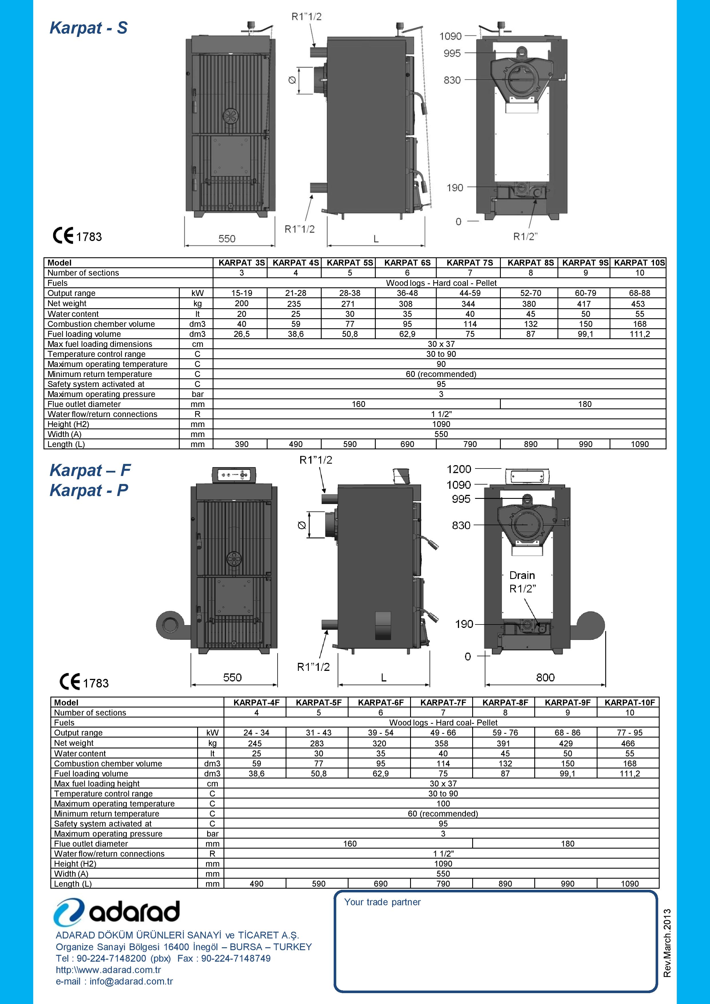

Според мен си вземи смесен котел, че времената се менят и не се знае какво ще ни настигне. Относно Бърнита лично не съм пускал, но съм си патил с друг с подобна конструкция с горелка на Ерато. КПД-то замина в комина. Ватерланд трябва още малко да се постараят при направата им, че все едно са правени в час по трудово. Може ви Бош Солид 2000 е по добър като избор за горелка с този тип горивна кошница, но за твърдо гориво си ограничен само до въглища или може би до ситно нацепини дърва. Монтирал съм на доста видове котли и стоманени и чугунени и най много ми харесва един определен модел турски чугунен котел, особено новата разработка на ходовете на ризата и задната секция но тя е удобна за горелките с тръбовиден фукс. Котела е триходов и има малки модели за всеки. За цена няма да говоря, направо си е смешна. Имам монтирани много от стария модел които е пак триходов но с по различно разпределение на ходовете и задна секция но си е перфектен и няколко от новия но определено ми харесва повече. След малко ще кача техническите данни и няколко снимки.

Аз си оставам скептик за комбинацията чугунен котел с пелетна горелка да е най-добрата комбинация сравнявам го с твърдението, че чугунения радиатор е по-добър от стоманения. Особено пък с хоризонтални участъци (ходове) - бързо събират пепел и топлообмена пада драстично
