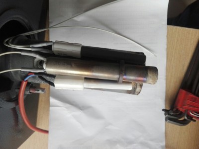

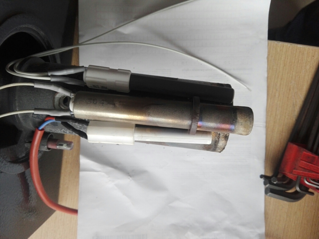

Така е. По-дълга е. Бях принуден при B-MAX да слагам такива. Почти всички нагреватели изгоряха. При Фероли същата история..само, че там резбови. Там пък хората викат по-къс е
- Мнения: 8
filmatoplo
- Мнения: 17842
Сега дано японка :да влиза в старите тръбички.
