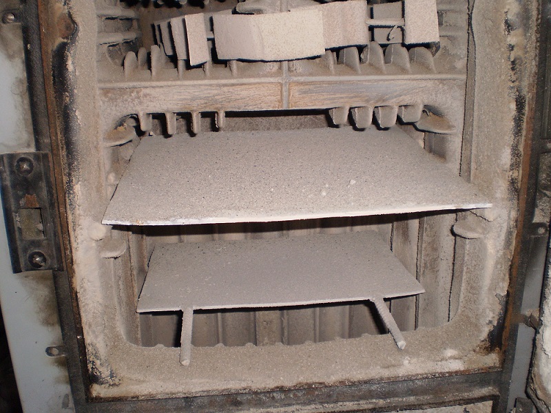

plamenmaistora написа:Просто но ефикасно.Можеш ли да ми пратиш на лично твоят телефон че имам няколко въпроса и ще се радвам да се чуем.
