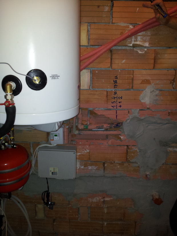

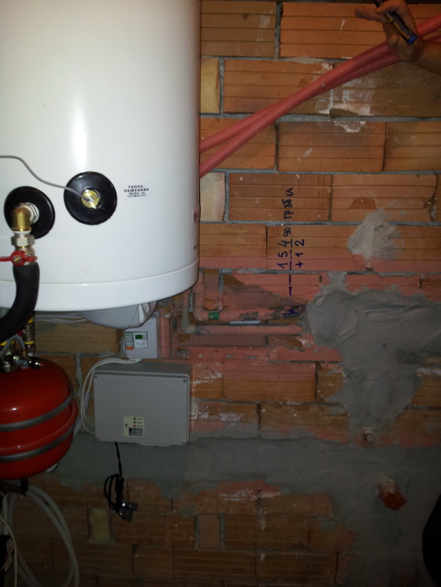

kozl - майстор
Около мен бойлерите са все Елдомски.
При големия син 120 л, неръждаем с 2 серпентини и слънев панел, монтиран 2013 г.
Прикаченият файл Eldom 120l.jpg вече не е достъпен
При майка ми с ТЕЦ, пак неръждаем, но хоризонтален.
При тъщата писах.
При малкия син от миналата година 80 л, неръждаем.
само моя дето го мислех за Теси, а на него пише SANG съм го избирал 2004 г по размер (Ф450, Н-700 мм), а не по марка. Но и аз съм с ТЕЦ и напоследък па тия не ми осигуряват мноо работа на бойлера, та все още го бива.
