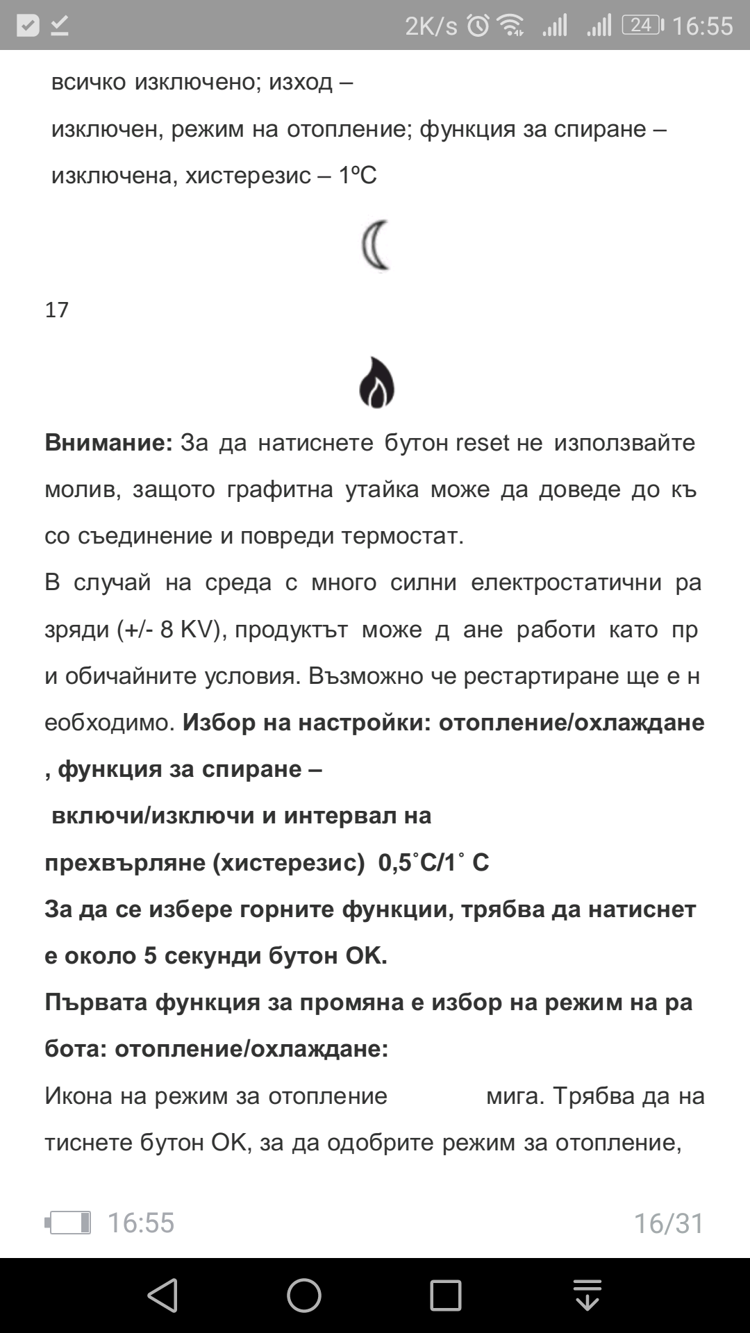

firefighterkn написа: Колега, какъв недостатък виждаш в стайния термостат ?Недостатъка му е, че има само 0.3 градуса хистерезис, което кара камината често да пали и гасне. Замислил съм обаче да сложа допълнителен смарт суич, на който ще настроя хистерезиса на около 2 до 3 градуса и нещата ще се стабилизират.

Аз съм с термостат Salus 091 FL RF - и при него хитерзиса не е голям. Ако е настроена на 23 градуса да гасне, тя гасне на 23.4 и следователно се пали на 22.6 това прави хитерзис около 0.8.
