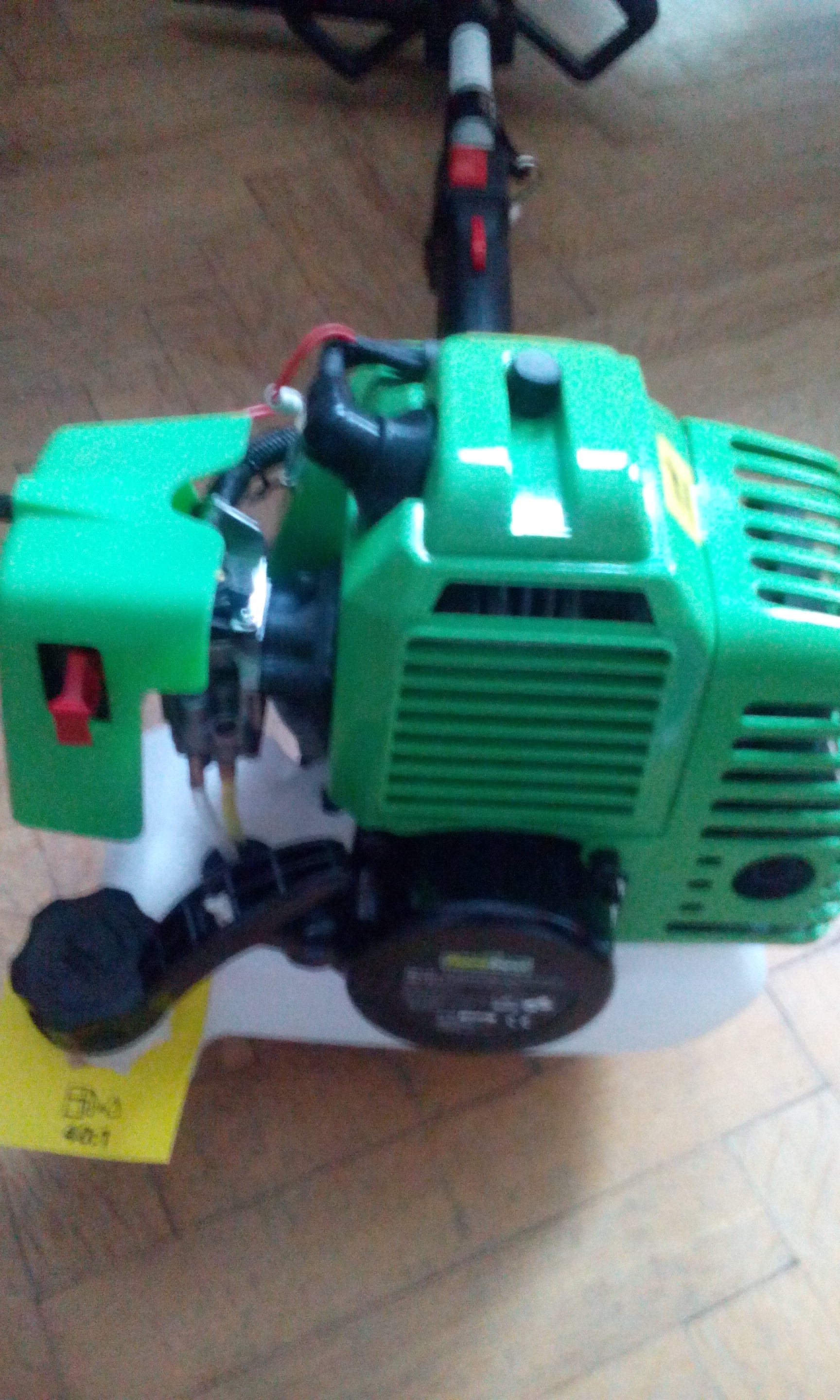

42 кубика е,няма жило а е с прът. Сега ще погледна какво има. Хубавото е че дават комплект туби и масла,очила,чантички и други благинки дето смъртните китайци ще си мечтаят. Дори частите са от USA

Ами ще я пална следващата седмица. Ами всичко е метално. Дори ножа са го сложили в защитен кожух да не се порежа...ебати дори щил не предлагат така

Ярема е важен как е направен и то при този неудобен захват ! Очилата няма да тепредпазят от осколките при косене ! Аз имам и цайсите и после си купих маска-бленда с шлемофони-Хускварна.

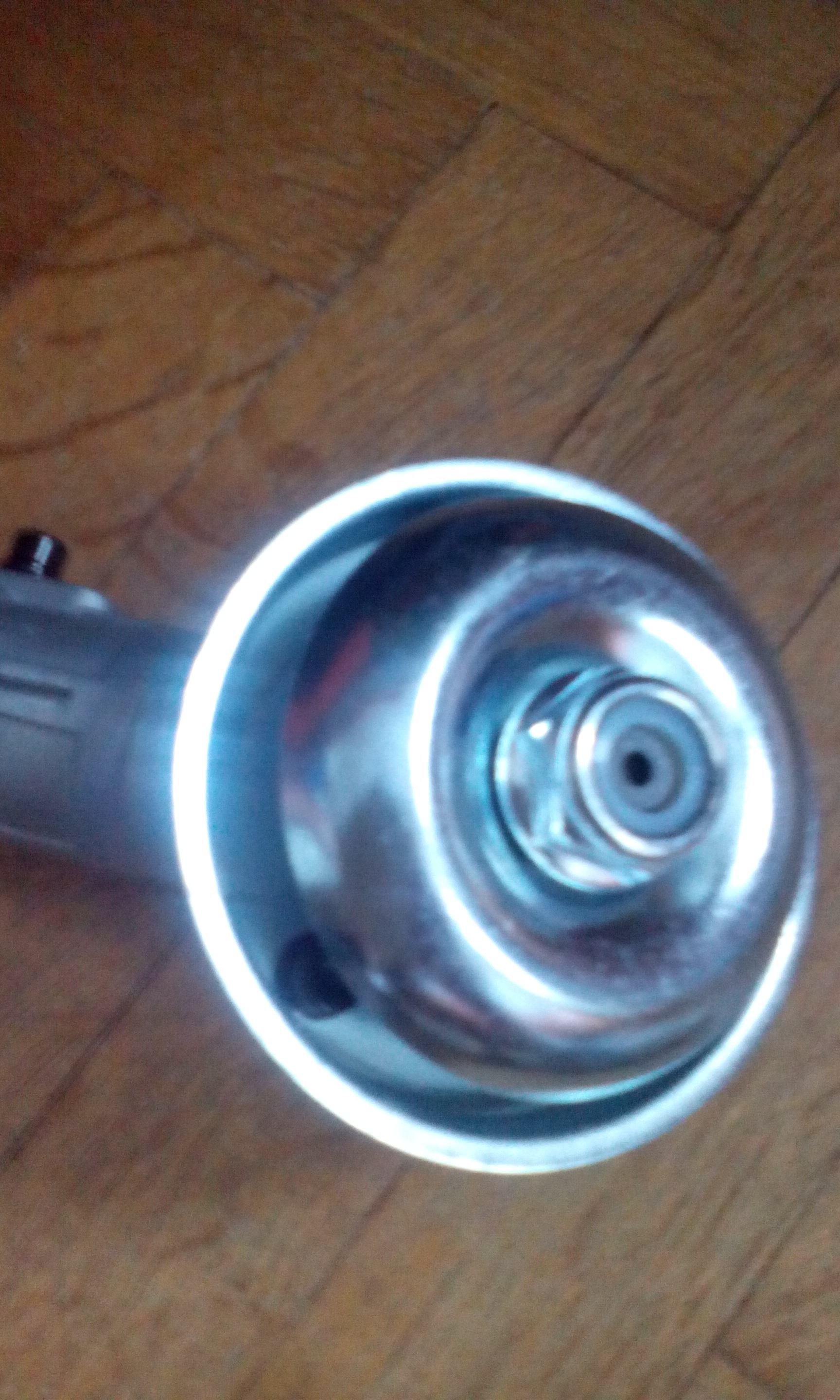

Също карбуратора е съществен. За ъгловата предавка, центробежният съединител и кардана писах, а и в нета в упътването е дадено това.
Щил са мародери !
На моята Шведка 323Р, ножа също е с ПВЦ протектор.
Интересно е тези шлици и снадки как ще се държат ? Дали са направени добре. И на байонети ли са или се затягат с отверка ?
Щил са мародери !

Презрамката е най евтино изработена но си има подплънки за раменете дори пласмасова подложка да не се трие машината в краката ми и е много дебела и няма износване.
Предпазителя на осколките е пластмасов. А снадките се сглобяват безключово с предпазител против измъкване. Абе добре е за парите си а не да се изръся 1000 лв и да не мога да ги залепя на калъп
fore
- Мнения: 2054
Пластмасата на корпуса е малко тънка. Дано е здрава !
Колега дай отговори на горните ми въпроси. И за тебе ще са важни и сега и за вбъдеще. Може да ти спестят даже и бъдещи проблеми.
Понеже Аз имам опит с две косачки вече и едната която продадох имаше проблем с шлица на кардана- недозацепен. Оправих я сам бързо.

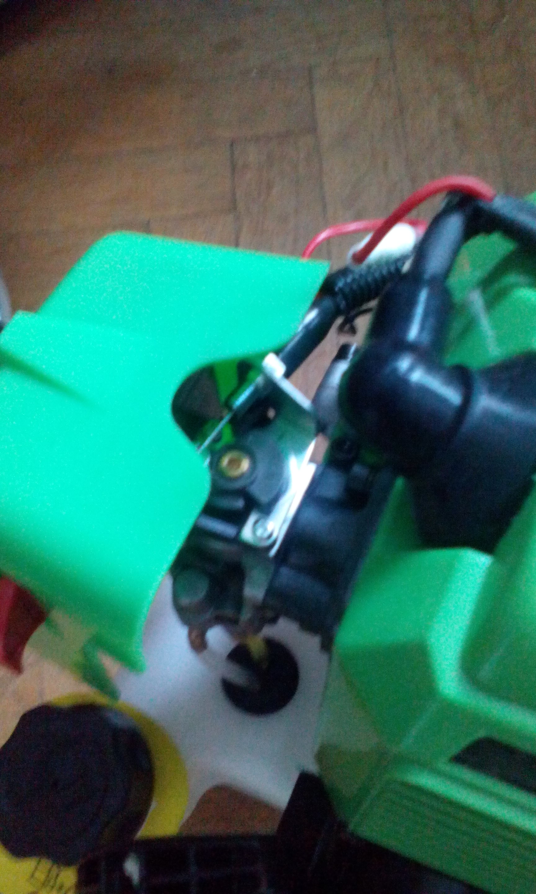

Втората е сила, но и там имаше някой донастройки. Карбураторът е съществен, за това питам и тнт.
Абе интересно ми е какво ползват като части.
Волбро е Американски карб на Хускварна с три реглажа и е най добър. Щил пък ползват някаккъв с един реглаж и при ремонт, може да отиде в коша и тнт.
Последна промяна от fore на ср юли 01, 2015 10:51 am, променено общо 3 пъти.

Ама това не е пластмаса бе
всичко е метал,само резервоара е пластмасов
fore
- Мнения: 2054
Кое не е ПВЦ зеленият протектор на мотора ли ? Стига бе ! Чиста пластмаса е-гледах го в магазина. А и ако е метал ще се париш здраво.
Цилиндър/буталото няма как да разбереш дали е легиран с други метали, но подозирам че машината не е с форсираният мотор и е с един сегмент. Поради голямата кубатура. С този резервоар сигурно ще посръбва и повече бензин този 42 куба.
При Шведката се залага на малка кубатура-25к. и два сегмента за вдигане на компресията и вадене на по голяма мощ, частите на мотора са легирани за да издържат повечето усилие върху себеси.
Разхода е нисък и тнт.
Разхода също е съществен. И аз си виках- не е проблем дали е отишъл 0,5 или 1 литър за дадена работа, но сега виждам че не е точно така. Като видя тубата празна и трябва да купувам, а и маслото заминава + фирата и ..........
profesionalist_wood
- Мнения: 4860
И зеленото е пластмаса но е добре. Четох в книжката пише: „2 -тактов двигател с въздушно охлаждане и хромирани цилиндри и има центробежен съединител„
fore
- Мнения: 2054
Е тука ме хванаха !
Какво искат да кажат с това хромиран цилиндър ? От вънка или отвътре ? Това е оксидация-покритие и не е съществено важна за работата на мотора. По скоро е с декоративно значение.
Легирането е обогатяване на основният метал с други за постигане на по голяма якост и издръжливост. При моторите се ползват- магнезий, кобалт, ванадий, молибден и тнт бъркочи + алумина.
