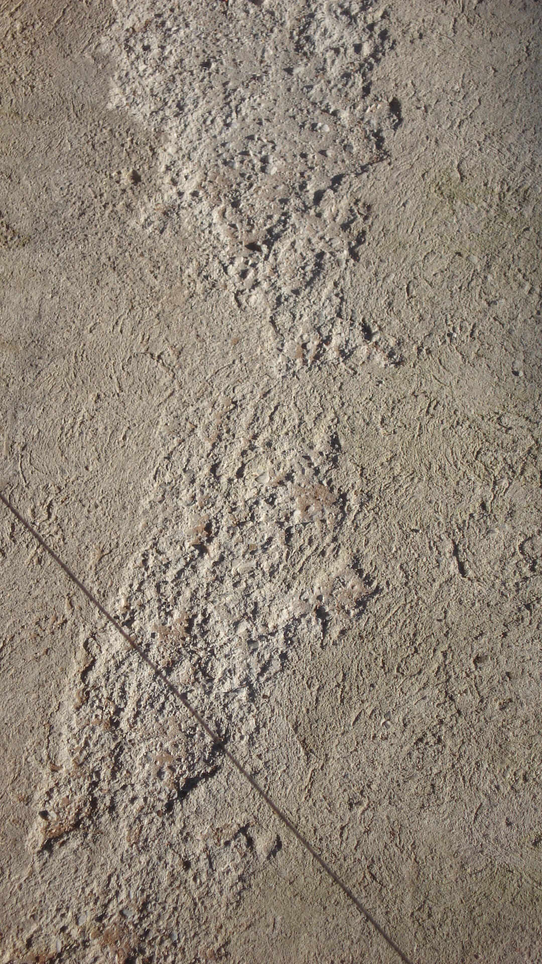

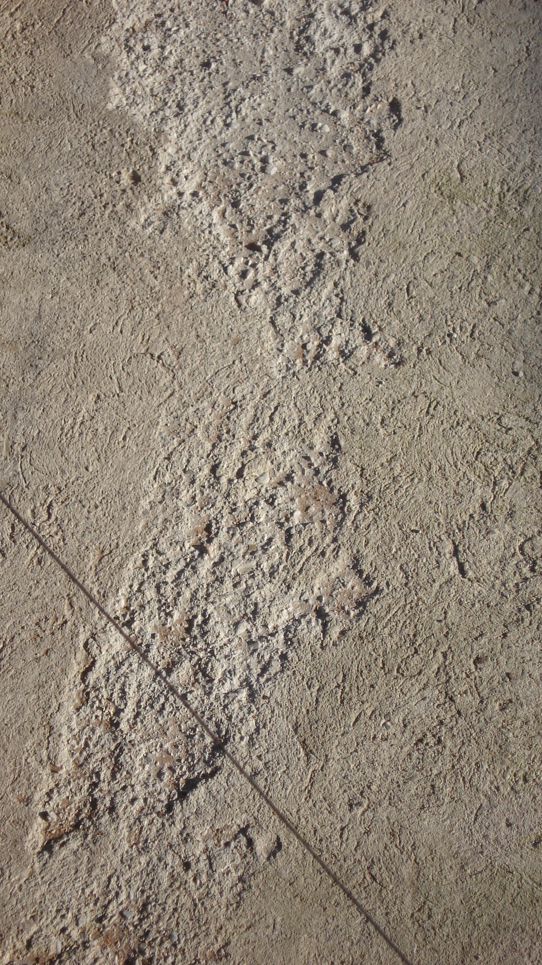

Купувах течен пластификатор (7л ~17лв) мирише на нафта жълто които се слага по около 700гр на бъркало , бетона става като живак
но е непромокаем после

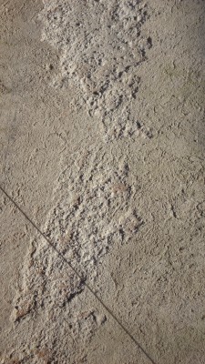

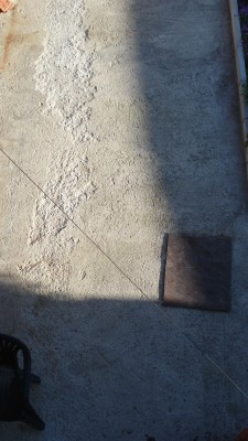

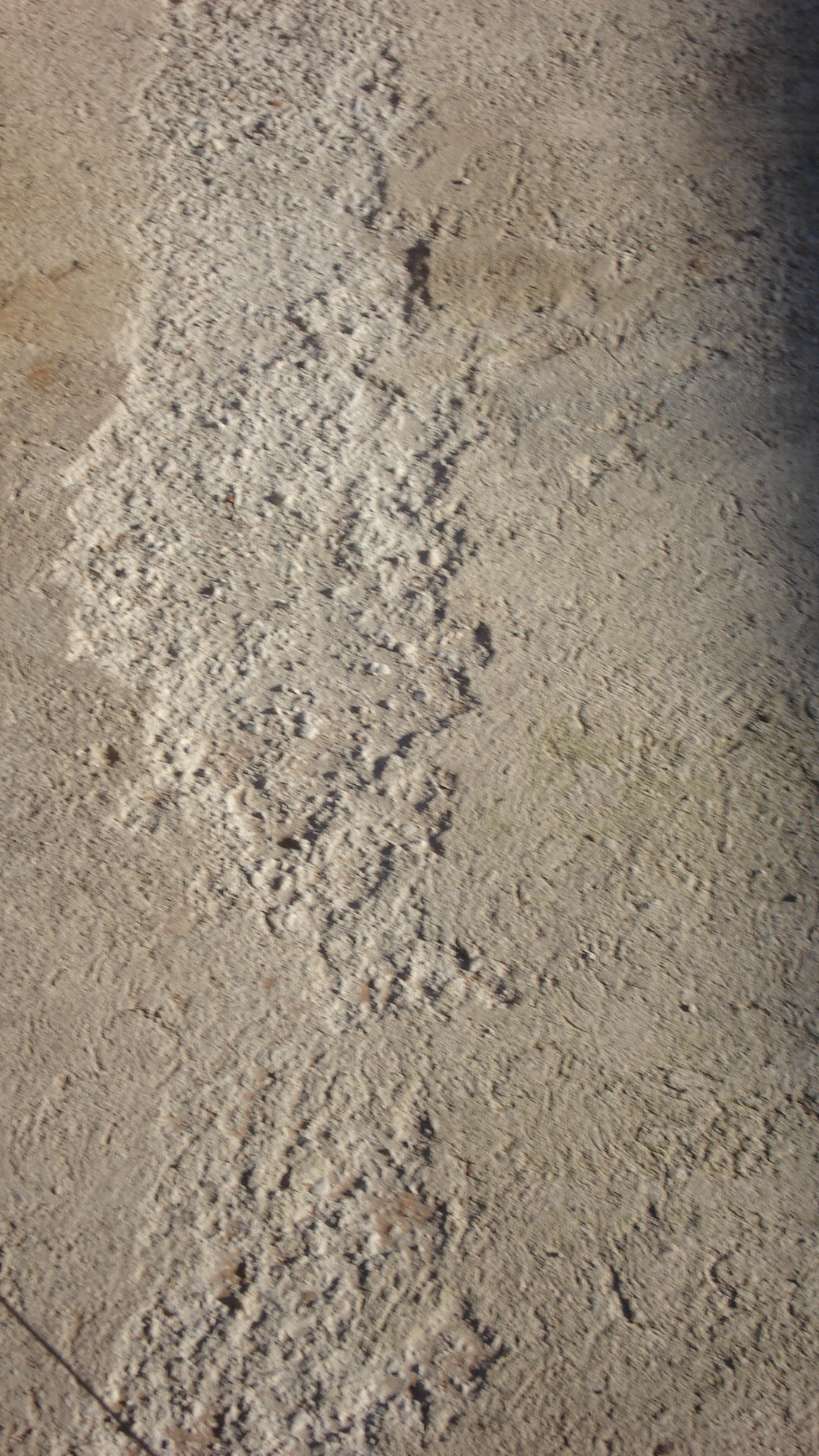

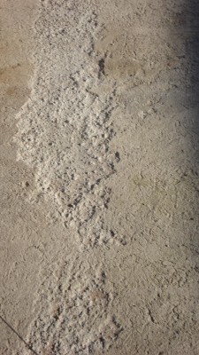

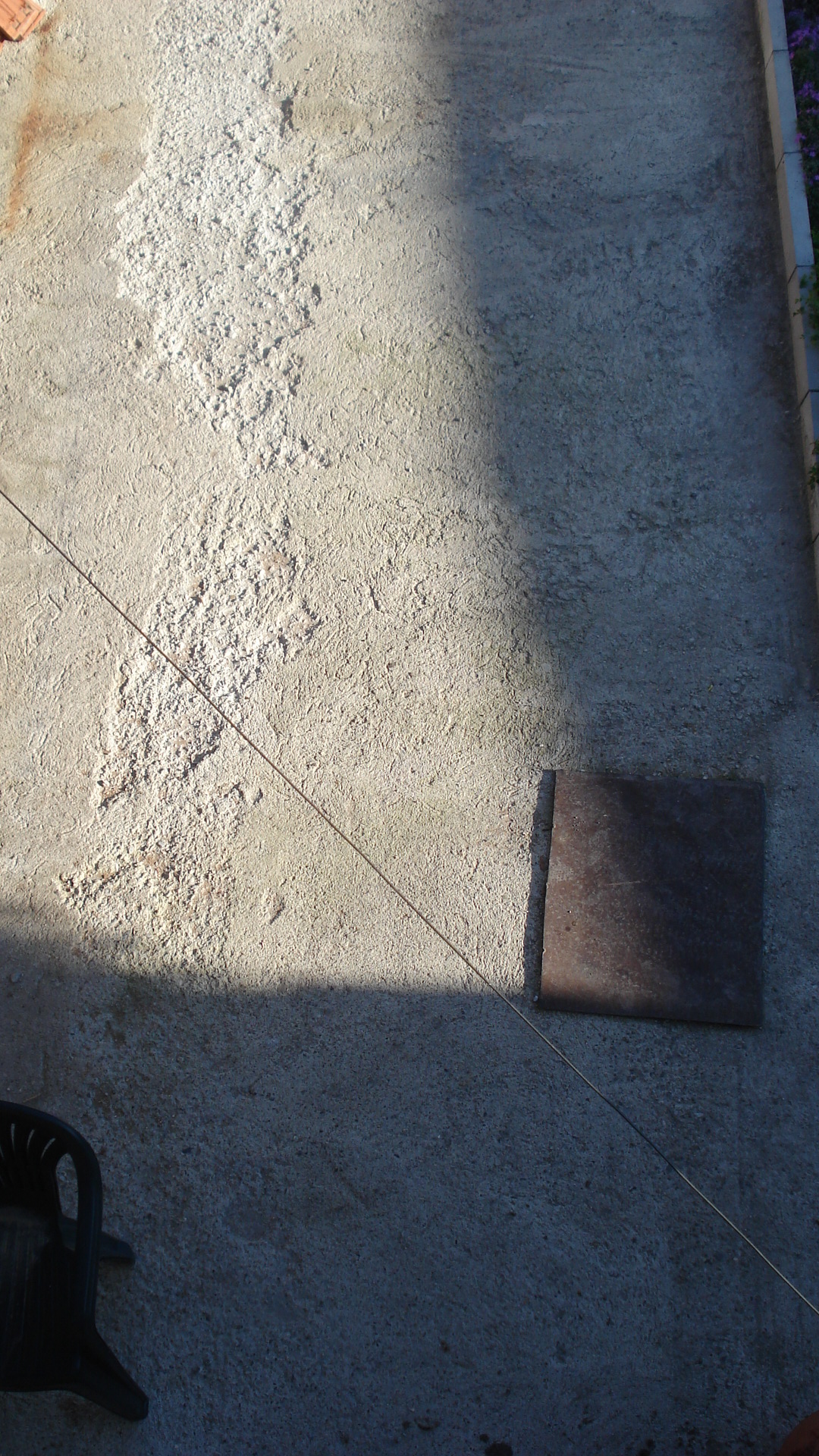

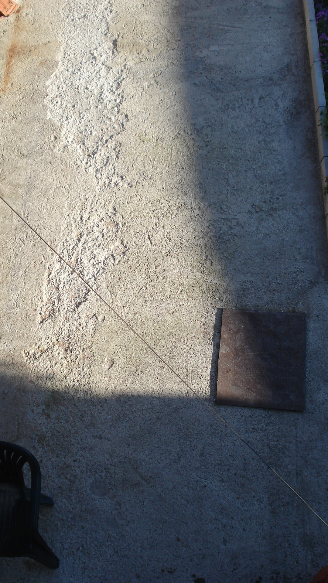

Elkom написа:Водна емулсия на парафинова основа за защита на пресните бетони от бърза загуба на вода. Осигурява пълната хидратация на цимента, като това намалява появата на пукнатини при съсъхване.Някой ще коментира ли смисъла на този пластификатор? Ако един бетон е забъркан, да речем с нормална гъстота, но при определени условия ще му се изпарява част от водата малко по-бързо ... защо той да си не стегне като земновлажен, а наистина се напуква? Питам. Винаги съм имал резерви към земновлажното полагане, а знам отдавна за масовото му прилагане.
VLADO66
- Мнения: 9406
Както ти казах:
VLADO66 написа:Измива се изроненото и се шпаклова/изравнява с флексово лепило.След една седмица минаваш две ръце с дългокосместо мече с това http://www.zzshop.bg/index.php?l=product_detail&p=1033
