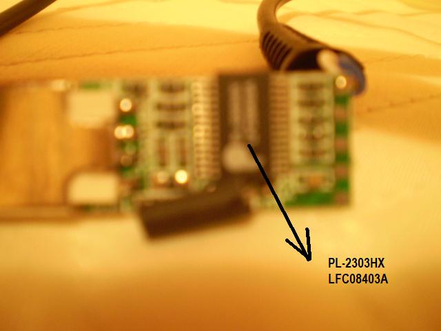

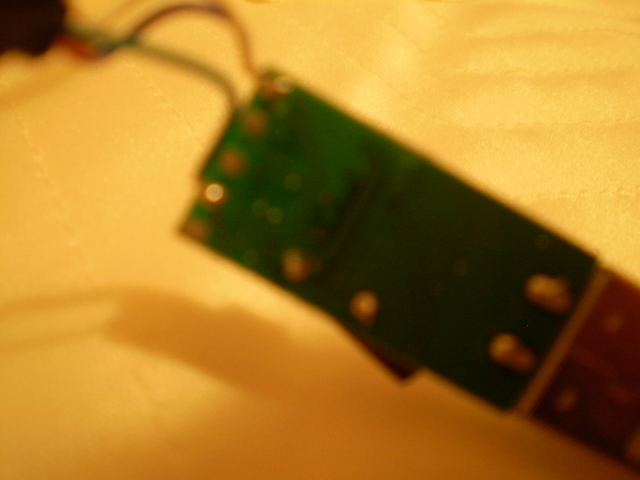

Намерих и ком USB. Интересува ме, дали ще стане вместо да конструйрам по схемата. Ще кача снимки, за да видите по-подробно. Мисля че USB-то е от нокия 2630
@mu - напреднал
С това от последния пост ще стане (пробвано) само си свали схемата на pl 2303 и виж TX i RX за да ги вържеш към рутера .
Може да се оправи рутер с грешен firm в dd-wrt има процедура да спреш boot-a и през tftp да налееш верния firm .

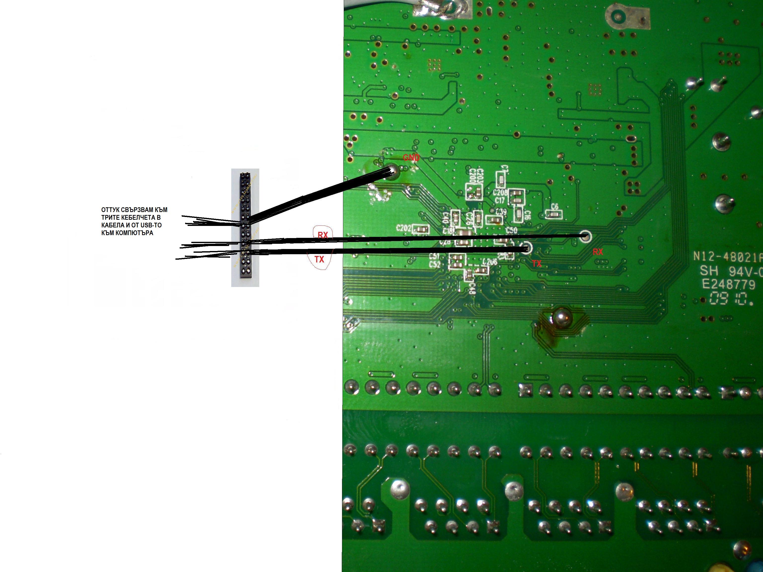

ОК, значи ще имам картина от U-BOOT с това USB. Видях, че от него има три букси. Като разбера коя е за TX RX GND да ги свържа като в процедурата от dd-wrt. Може ли на Тендата да запоя 3 кабела и да ползвам клема за да свържа с жичките от кабела ? Моля погледнете снимката.
