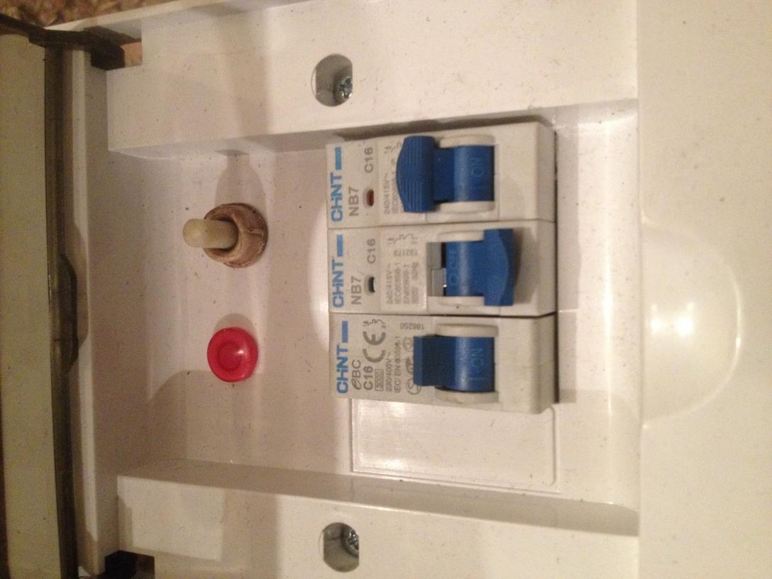

Ето я обещаната обратна връзка:
направих таблото по онази схема, даже марката на бушоните е същата (случайност), едно бутонче и глим лампа
Сега въпроса с настройките и много сложен и след прекарани три безсънни нощи в мазето ги нагласих.
Най общо казано нещата се свеждат до това, да се регулира подаването на гориво и количеството въздух за определен период от време. Сметката много прилича на работата на ДВГ с обеднена и прекалено обогатена гориво-въздушна смес.
Поне разбрах защо техниците искат такава баснословна сума за настройка и всеки си крие тайната. Имайте впредвид, че с листче и химикал, плюс малко анализ всеки може да си настрои сам горелката. Извода до който достигнах, че това е проста работа за умни хора.
