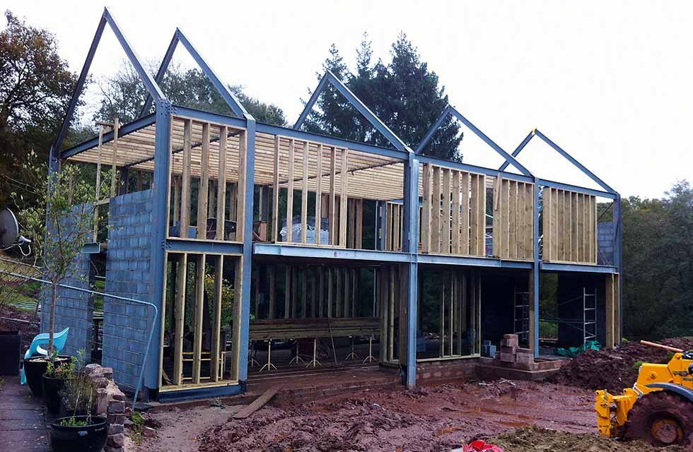

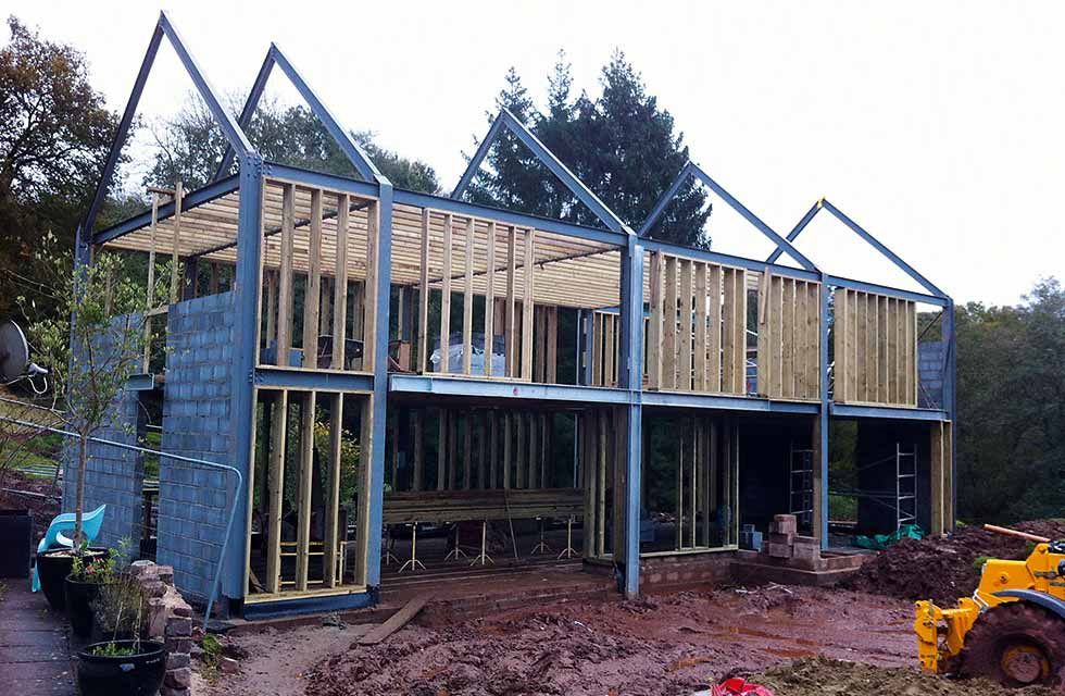

ср мар 03, 2021 11:11 pm2metraninja написа: Нищо от тази дървения няма да се вижда, но дървоядите и плесените не знаят че няма да го виждамеАко конструкцията беше желязна, в момента вече можеше да живееш в нея. Щеше да стане по-здрава, по-евтина, и нямаше да има дървояди.![]()
Нищо, следващата ти къща може да не е дървена.
Slavov99
- Мнения: 93
чет мар 04, 2021 8:46 amЧираче написа:Чираче, може ли повече инфо за твоята къща? В момента съм се захванал да строя метална с панели.ср мар 03, 2021 11:11 pm2metraninja написа: Нищо от тази дървения няма да се вижда, но дървоядите и плесените не знаят че няма да го виждамеАко конструкцията беше желязна, в момента вече можеше да живееш в нея. Щеше да стане по-здрава, по-евтина, и нямаше да има дървояди.![]()
Моята къща е с желязна конструкция, и нищо не се вижда от нея.
Нищо, следващата ти къща може да не е дървена.![]()
